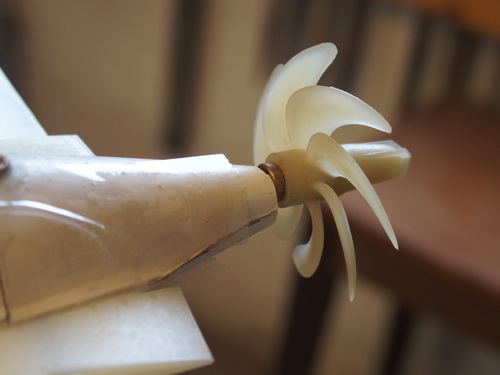

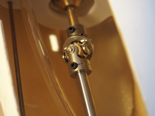

Reçu le cardan double et une hélice en laiton, qui, en plus de son look d'enfer :applaudi: , permet de couper un bout de la poupe et de faciliter le réglage.
Le cardan double se monte facilement; reste à coller le palier intermédiaire avant de faire un essai:

Oui superbe hélice,par rapport a l'origine ....pour le cardan,je sais pas si tu a fait tourner tout ça ? Mais bien peur que vue la photo,et la longueur de l'arbre( tout cela n'étant pas très mécanique ? ) risque engendrer des vibrations , :shock: mais je peux me tromper ?? Serait sympa aussi de nous confirmer si nos conseils,te sont utiles :Oo:

Je sais pas si le rendrais doux comme un agneau :?: :?: perso j'essayais d'aider,ayant pris le temps de répondre à tes interrogations,pour trouver une solution,ayant envoyé des photos et expliqué comment se rêalisait les commandes de gouvernes ? Avec un arbre centré,( comme sur tout sous marin ) perso Pour la mėcanique,je pense connaitre un peut!! Mais bon .Il y à sur ce forum des gens plus aguérris que moi,qui auront ( peut être ) un autre avis et idée pour résoudre ton soucis.Bon courage pour la suite
Bonjour.
Il y a vraiment trop d'angle sur ce cardan.
Je trouve bizarre qu'une telle erreur soit faite sur un kit. Même chinois.
A ta place, je vérifierai si l'ensemble moteur/sortie wtc ne serait pas monté à l'envers. Sinon, le faire. Tu devrais récupérer un meilleur alignement. :geek:
Messages : 708
Pour l'hélice, affaire de goût, mais je trouve la nouvelle moins bien.
Celle en nylon du kit en plus d'être maquette aurait sans doute été plus efficace.
Lors du montage as-tu pu faire un montage à blanc de l'ensemble WTC (et son support) + palier d'arbre + palier d'hélice ??
Est-ce que certains éléments étaient collés "d'usine" ?
Lepoutou
Messages : 70
Inscription : 25 août 2019 16:28
Localisation : Proche Narbonne
Message par Lepoutou »
Akula : le kit Arkmodel est livré en petits morceaux, seul le piston du WTC est équipé de ses fins de course, tout le reste doit être disposé et collé en fonction de la notice moité anglais, moitié chinois. Il y a un support interne du WTC, à coller dans la coque à une cote indiquée et la baionnette à coller également ce qui fixe la position du WTC dans la coque. La position du moteur dans le WTC étant fixée par le flasque avant, son axe ne peut pas être modifié et il se trouve d'ailleurs bien dans l'axe du navire. La position de l'arbre de propulsion peut être légèrement ajustée en hauteur en trichant sur la sortie de la poupe. Le problème : l'arbre de commande des barres de plongée a son axe pile dans le prolongement de l'arbre moteur ce qui empèche ce dernier de se positionner correctement. C'est vraiment un défaut de fabrication, l'arbre de commande des barres de plongée devrait être environ 5mm plus haut ou plus bas pour laisser la place à l'arbre de propulsion.
