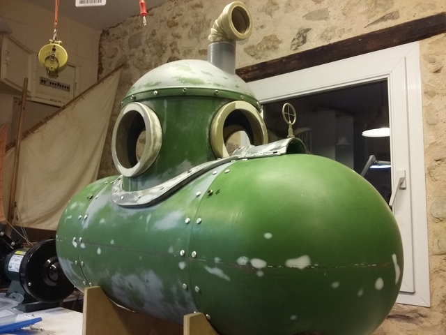

Le Schtroumpf Sous-Marin
Re: Le Schtroumpf Sous-Marin
Superbe mon poto !!
Pinaise la prise d'eau du periscope!.. ca va pas etre trop un frein ça ? :?

Y a des chances :D ça va pas être triste !!
un frein en haut avant....une poussée (helice en bas arriere...autant il nous fait le salto arriere le bezingogne ! :mdr: :mdr: :mdr:

:bave: Caisson étanche ... Suite
Mise en place du rail pour le déplacement de masse :Up: ( support + accus )
Intégration du ballast

Salut André,
Avec Pierre, on avait fait le même système de rack mobile chargé avec les accus sur le Hunley car les barres de plongée ne sont pas très efficaces à cause de leur position et de la vitesse réduite du modèle.
On a asservi le déplacement du lest avec le mouvement des barres.
Ce système aide vraiment à prendre l'assiette désirée :Up:
En effet j'en ai discuté avec Pierre :) suite à mes travaux .. il m'a dit que tu étais équipé du système sur le Hunley ! et lui aussi sur son Surcouf 8-)
C'est marrant j'avais jamais fais gaffe !! comme quoi on regarde jamais assez ;) pourtant j'ai maté grave ton soum :ugeek:
Sans barre de profondeur de toute façon j'ai pas d'autre solution :roll: ça devrait le faire :Up:
