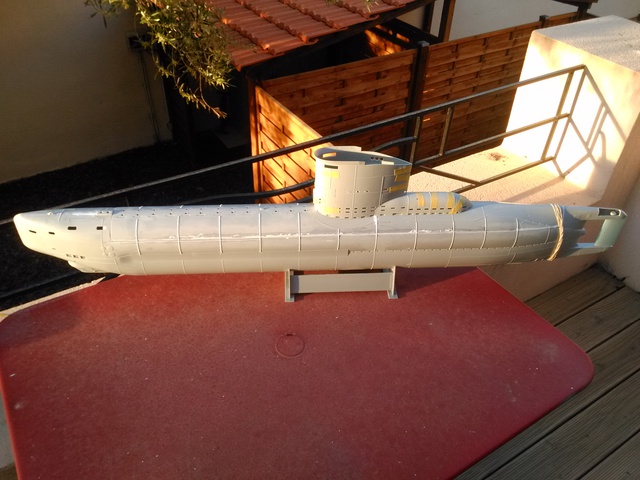

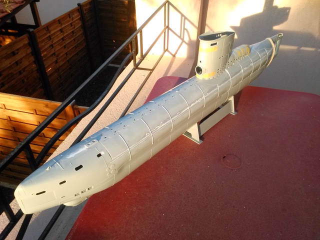

Re: U-Boot type XXIII RC sur base Bronco 1/35° - Le nouveau soum du major!
Message par Jean-Michel »
Oui, revenons à nos moutons! :D
Ce soir j'ai bien poncé la coque, le résultat n'est pas mal du tout. Mais j'ai abimé les soudures sur la coque, alors demain soir je les refais toutes en baguette de Styroplast, et si vous êtes gentils je mettrai une photo! ;)
Le major, qui charge les batteries de son diorama pour ce week-end! :gardavou:
Jean-Michel
Messages : 803
Localisation : Morbier (39)
Bonsoir à tous;
Voilà, j'ai refait toutes les soudures en baguette de Styroplast demi-ronde. Je suis satisfait du résultat, mais on verra mieux quand la coque sera peinte.
Je vais maintenant pouvoir m'attaquer au kiosque, en refaisant tous les aériens en métal, car en plastique je ne leur donne pas longtemps avant de casser... Surtout si Lucien passe par là avec son U-1406 :lol:
Voici 2 photos du résultat brut:
A bientôt pour la suite!
Le major... :gardavou:
