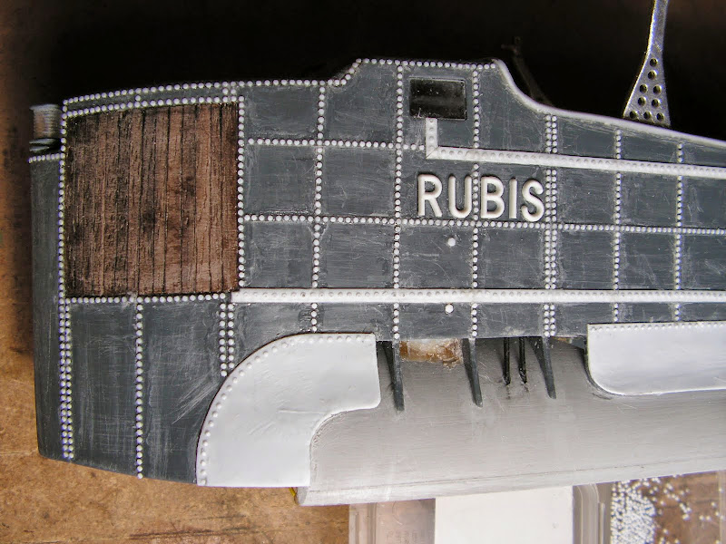

Puisque j'ai écrit que j’ai terminé la pose des rivets, je suis bien obligé de les montrer !!!
Mais pas tout de suite car il y a eu un cheminement qu’il faut respecter ….
Lors de la dernière MAJ, j’en été là :
Après quelques heures de patience, le côté droit ressemblait à ça….
…Puis à ça.
Arrivé là, j’ai fait un break pour préparer les tôles d’habillage du bas de l’abri, car elles limitent les lignes verticales de rivets. Je passe sur les détails de mise en forme des tôles, reproduites en PVC de 0,3mm ; le master en bois a de nouveau été sollicité ainsi que le décapeur thermique !!
D’autre part, elles sont fixées suivant le 4éme mode de rivetage, ce qui impose une technique de finition un peu différente.
Voici la tôle arrière droite de couverture du kiosque, prête à être posée.

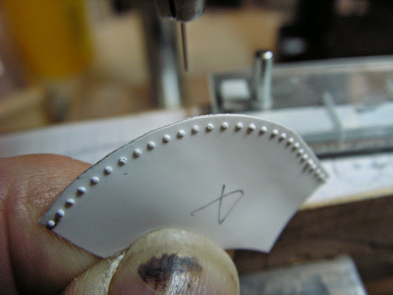

Observez bien le bord de la tôle : les rivets sont imprimés, y compris dans la courbe !

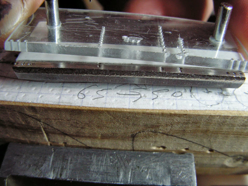

J’ai du modifier mon outil de fabrication des rivets pour obtenir ces pièces !!
On a de chaque côté de l’outil une série de 3 empreintes espacées de 1,5mm, disposées à 1mm des bords avant et extrêmes de l’outil et une buté est positionnée à 1mm des lignes d’empreintes. Cette disposition permet de réaliser des pièces symétriques en respectant le même intervalle que sur les bandes de recouvrement, et même des courbes, comme on va le voir.

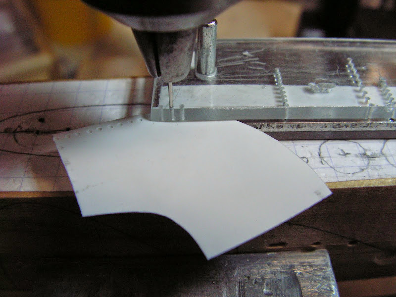

En ligne droite, on poinçonne les trois rivets successifs, puis on décale la pièce jusqu’à la dernière empreinte et on recommence, comme pour une bande de recouvrement.

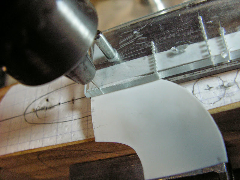

Par contre, dès qu’on arrive dans une zone courbe, on fait pivoter légèrement la pièce sur la première empreinte et on poinçonne uniquement la deuxième avant de déplacer la pièce et de recommencer.
En quelques minutes seulement, on obtient cette tôle avec sa ligne de rivets parallèles au bord.
L’opération est répétée pour les 3 autres pièces, ici prêtes à être posées sur les flans de l’abri.
Voici l’arrière droite en place….
…Et l’avant droite, qui a permit de terminer la pose des lignes verticales adjacentes.
Vue d’ensemble de l’avant droit à ce moment là.
Et comme il faut savoir varier les plaisirs,

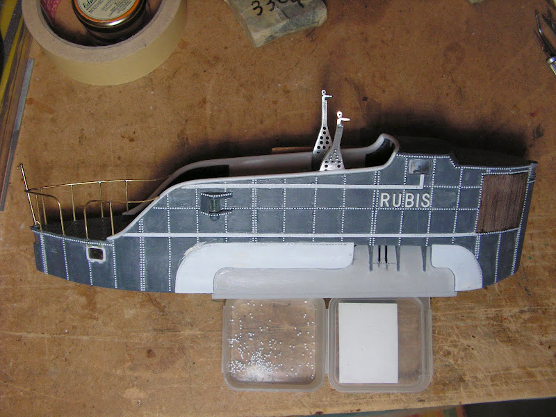

le côté gauche ayant pris du retard, c’est lui qui est riveté en premier sur sa totalité ! Notez que la boite de rivets s’est un peut vidée !!
Le RUBIS est enfin « nommé » et on voit bien le relief des tôles de recouvrement du kiosque qui forment une sorte de jupe de protection.
A l’arrière, il reste à poser la porte de la cuisine de surface.
La grille de sortie d’air vicié a été rivetée ; à savoir que si je l’avais réalisé maintenant, elle aurait bénéficié de la modification de l’outil et les rivets auraient été poinçonnés directement sur ses bords !
Et hop ! Retour au côté droit !! Cette fois, il ne reste vraiment pas beaucoup de rivets dans la boite …
…Et j’ai du en fabriquer une bonne centaine pour terminer le toit de l’abri !!! Notez la présence de l’échelle d’accès à l’arrière droit.
Sur le toit de l’abri, il reste à poser les deux isolateurs d’antennes et l’orifice de sortie du périscope de secours.
De même, les lampes à signaux et les mitrailleuses viendront plus tard !!
Vu sous cet angle, il est, comment dire, boutonneux sur le nez ???
J’en suis là aujourd’hui et le chantier va avancer un peut plus lentement dans les semaines à venir car je serai présent à LORIENT jeudi prochain (enfin, normalement…) donc, préparation du matériel à assurer, et j’ai ensuite des travaux de rénovation à exécuter sur le LAUBIE.
A suivre…..
