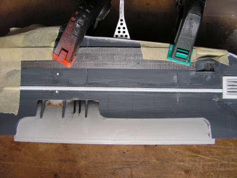

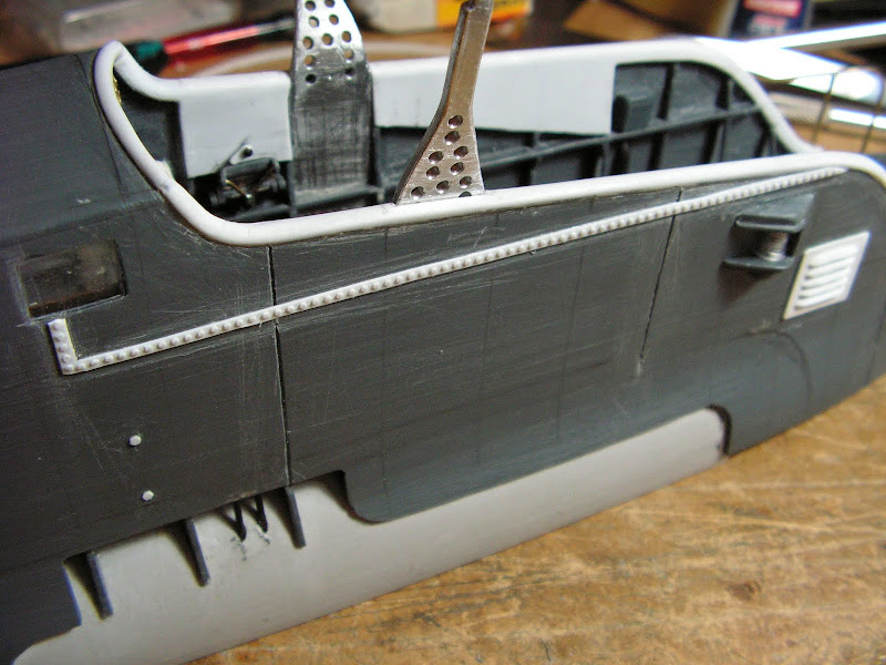

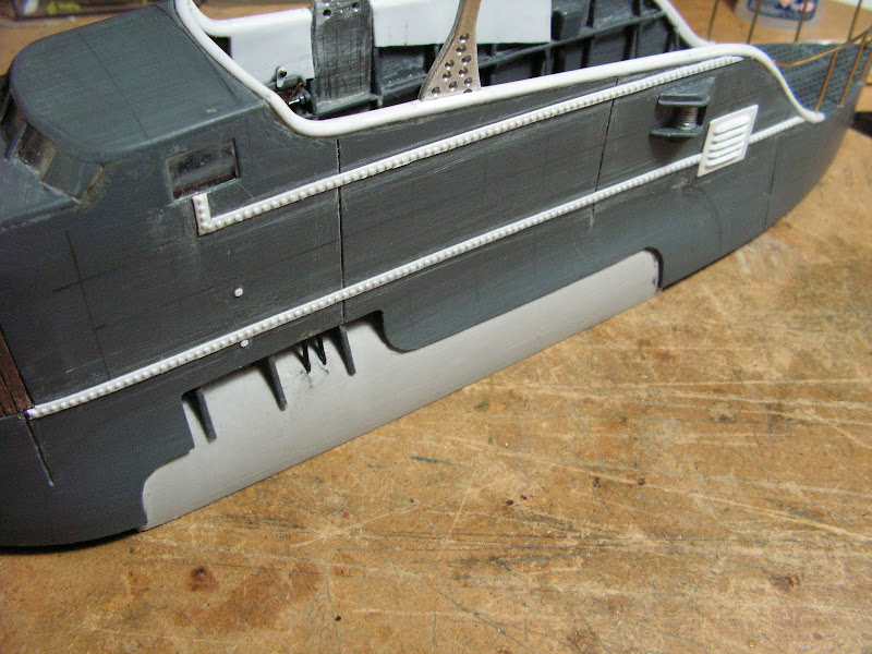

Voici la première bande de rivets posée côté gauche !!
Sous cet angle, on distingue bien le relief. Vous remarquerez la gravure des joints verticaux entre les tôles.
Pour la mise en place de la bande, un vieux réglet immobilisé sur la muraille a permit une pose bien droite !
L’emplacement a auparavant été tracé au crayon puis dégraissé à l’acétone.
Dans la foulée, la bande basse est posée… Cela meuble déjà un peut cette face !!
Bien entendu, l’autre face de l’abri est équipée de la même manière. ;)

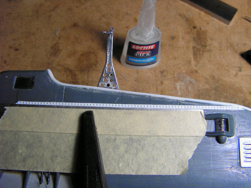

On passe ensuite au jeu de patience qui consiste à coller un à un les rivets en ligne, en respectant les règles énoncées précédemment !!! :Oo:
Bien entendu, il a fallut d’abord « fabriquer » un stock de rivets, ce qui m’a occupé un après-midi complet pour la petite quantité visible dans la boite !!!
Là, il y a environ 2200 rivets !!! Je ne les ai pas compté, car cela aurait été fastidieux !! :mrgreen:
J’ai juste compté le nombre de trous sur une rangée d’une bandelette, multiplié par le nombre de rangées de trous par bandelette, multiplié ensuite par le nombre de bandelettes…
:siffle:
Le vieux réglet est à nouveau mis à contribution, car je ne me sens pas capable de réaliser une ligne droite sans guide !!! :lol:
Et c’est parti pour la pose !!! La pince brucelles est presque trop grosse pour saisir les rivets !! Mais le petit cutter est d’une aide précieuse pour plaquer les rivets dans la colle.
Comme pour la pose des bandes de recouvrement, le support a été dégraissé à l’acétone avant d’étaler la colle Cyano.
Un certain temps plus tard, :mrgreen: la ligne est complète.
Et, après retrait du réglet et des excédents de colle, on obtient ceci.
Maintenant, y a plus qu’à faire les lignes verticales !!!!! :Oo:
