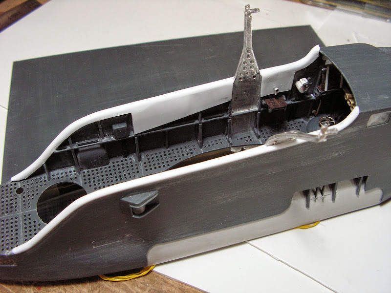

Allez hop !! Les vacances sont finies et le chantier est bien relancé !!
Avant de réaliser le troisième strapontin, j’ai préféré continuer l’équipement de l’abri de navigation de façon à pouvoir commencer bientôt la pose des rivets.

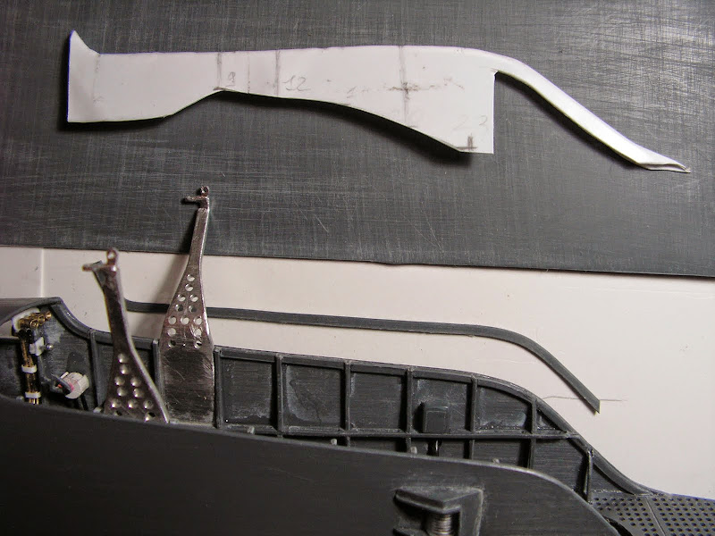

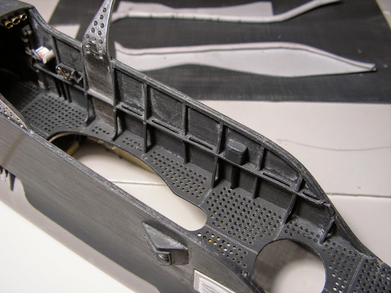

Les murailles de l’abri étaient « habillées » côté intérieur par des « tôles doublantes » , fixées sur les couples et formant un rebord arrondi au sommet des murailles. Le but étant logiquement d’éviter les blessures de l’équipage en cas de chocs ou de frottement contre les membrures.

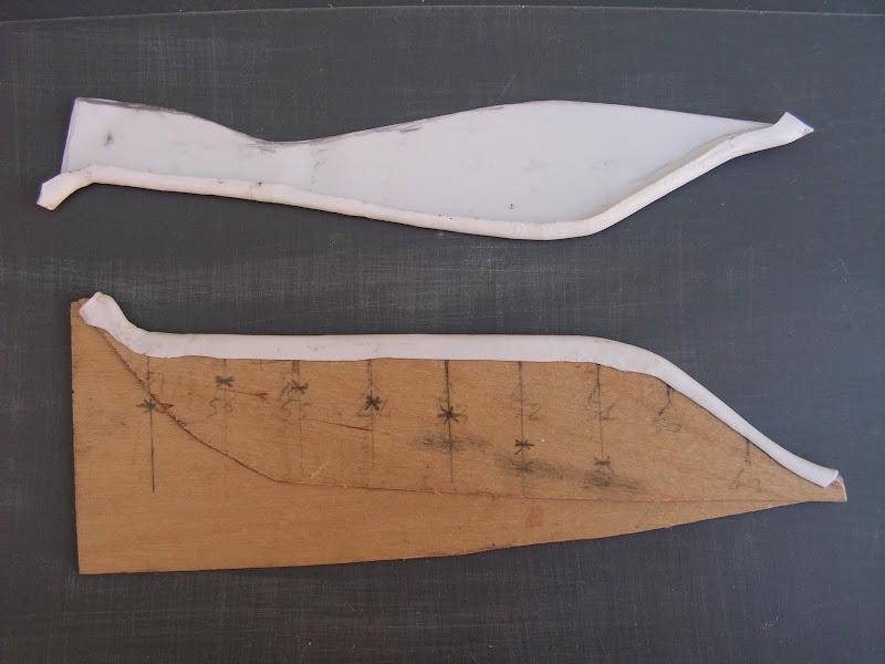

Ces habillages sont réalisés en PVC de 0,5 mm thermo formé sur un gabarit en bois de 2mm d’épaisseur.
Ce gabarit a préalablement était réalisé en recopiant les faces de l’abri en bois du master. Et cet abri en bois permet de se faire une idée de la disposition des tôles couvrantes.
Mais avant de les poser sur l’abri, il est nécessaire de disposer au sommet de chaque muraille une entretoise de 1mm d’épaisseur qui permettra ensuite d’ajuster correctement la tôle au niveau des couples. Ici, l’entretoise droite est posée et la gauche est visible en arrière plan.

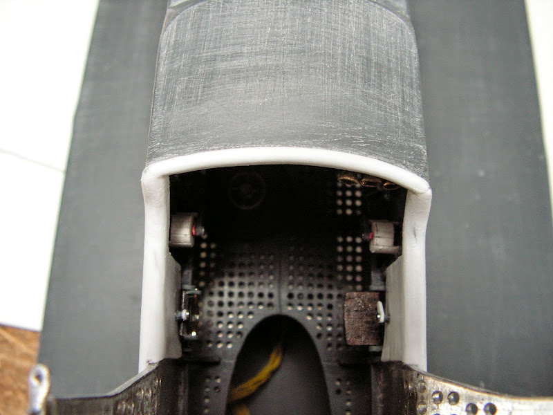

Et là, les deux sont posées et les couples correctement arasées ; il ne reste plus qu’à poser les tôles…

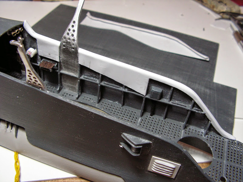

….Ce qui est immédiatement réalisé du côté droit. On notera que cette tôle ne recouvre pas la totalité des membrures, mais seulement dans la zone du massif des périscopes (zone très étroite) et au niveau des strapontins.
A l’extérieur, le repli est arrondi, formant une sorte de main courante.
Sous cet angle, on distingue mieux la forme arrondie, bien qu’elle ne soit pas tout à fait finie !
La tôle du côté gauche est posée dans la foulée. On voit bien la concordance avec la zone du massif des périscopes.
On notera aussi la présence du taquet chargé de retenir le strapontin en position relevée. Un petit bout de PVC de 0,5mm et une aiguille de couturière détournée de son utilisation !!!
Enfin, la tôle doublante du toit de l’abri est installée ; elle est moins épaisse que les tôle latérales car sa fonction est simplement de supprimer le bord coupant du toit.

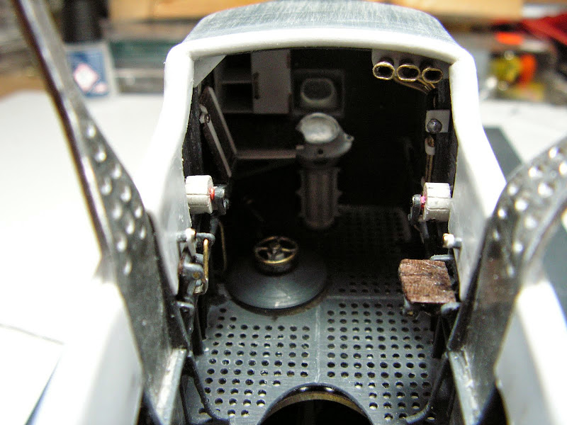

Retour sur les taquets de retenue des strapontins…
Vue d’ensemble du poste de conduite…

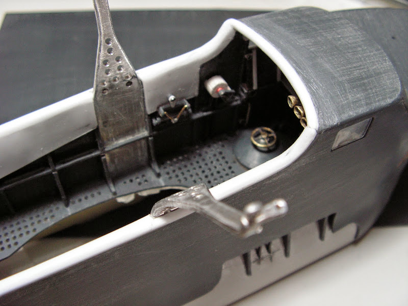

La tôle doublante du toit vue sous un autre angle…
Et pour finir ce chapitre, voici une vue d’ensemble du côté droit à comparer avec la photo suivante…

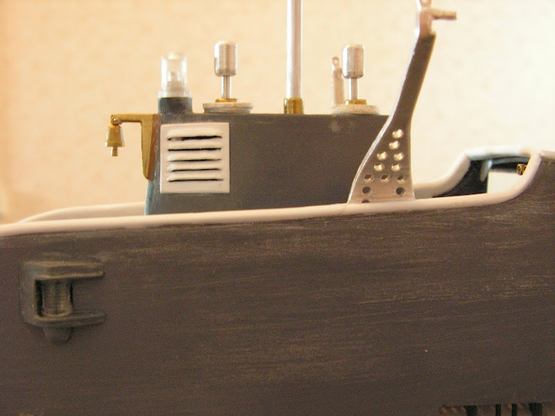

moi je trouve que la base de la cloche sur la photo est plus large .....
boaaaaaa allez ...fallait bien trouver kekchose a dire à cet excellent travail mince !!
BRAVO mon jacksparowsoum !!
Re: Le poseur de mines RUBIS
.......................... ouaip mais bon on s'y croirait ................ à bord
Il te faudra peut-être rallonger le socle du feu de navigation qui semble plus court que sur la photo

Salut les copains et merci pour l’intérêt que vous portez à cette construction !
La cloche que j'ai installé est effectivement trop petite !
Et j'attends depuis un certain temps que notre fournisseur habituel réapprovisionne son magasin pour la remplacer...
Les réels ont été réalisés plus longs que sur le plan de chantier....
Je m'en suis aperçu trop tard pour corriger ; il aurait fallut que je les refasses entièrement, ce que je ne juge pas vraiment utile ....
Cordialement de jacky-Soum
Bien vu Olivier !olgemaba a écrit :moi je trouve que la base de la cloche sur la photo est plus large .....![]()
boaaaaaa allez ...fallait bien trouver kekchose a dire à cet excellent travail mince !!![]()
En effet, Bernard, les feux de position que j'ai réalisés sont légèrement plus court que sur la photo, à cause du plan que j'ai suivi à la lettre !coaxial a écrit :.......................... ouaip mais bon on s'y croirait ................ à bord![]()
C'est super une fois peint ça auras de la gueule
