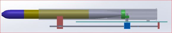

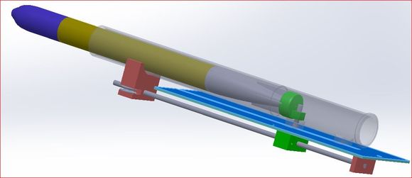

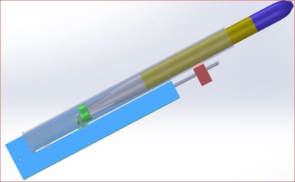

Sur la S100 de Italéri, que je commence doucement, il y a 2 tube lance torpille que j'aimerai bien faire fonctionner, j'avance doucement sur le sujet et bien entendue,je pompe un max ton système a ressort de lance torpille arrière de ton RUBIS
tu sais celui qui a faillis m’éclater les couilles quand tu as fais la démonstration de la puissance de tes ressort a MEAUX :bave:
donc ma question ,ou as tu trouvé tes ressorts, sinon peux tu me donner les caractéristiques , Ø du fil,Ø exter, longueur au repos et d'autres données si tu as ,sachant que j'ai comme toi environ 140 mm de course pour le lanceur
la différence sera que je ne peux pas faire deux rainure a 180° et donc je suis forcé de pousser le lanceur par dessous
j'ai trouvé ce site qui a l'aire de faire des ressort a l'unité, mais je n'ai pas toutes les données pour commander,je compte sur toi
merci d'avance

Messages : 2236
Re: Le poseur de mines RUBIS
papy94 a écrit :salut Jacky
Salut ma caille !! :mrgreen: :mrgreen: :lol:
papy94 a écrit :je vais un peu polluer ton post, mais je reste quand même dans le sujet
Mais non, mais non, tu ne pollues pas..... :mrgreen:
papy94 a écrit :Sur la S100 de Italéri, que je commence doucement, il y a 2 tube lance torpille que j'aimerai bien faire fonctionner, j'avance doucement sur le sujet et bien entendue,je pompe un max ton système a ressort de lance torpille arrière de ton RUBIS
Là, tu as raison, le forum est fait pour ça ! :Up:
papy94 a écrit :tu sais celui qui a faillis m’éclater les couilles quand tu as fais la démonstration de la puissance de tes ressort a MEAUX :bave:
Mais là, tu exagère ! :siffle: Le système est costaud, mais quand même ..... :lol:
papy94 a écrit :donc ma question ,ou as tu trouvé tes ressorts,
Bin comme d'hab, c'est de la récup !!!! ;)
papy94 a écrit :sinon peux tu me donner les caractéristiques , Ø du fil,Ø exter, longueur au repos et d'autres données si tu as ,sachant que j'ai comme toi environ 140 mm de course pour le lanceur
Y a pas de soucis !!! :Up: Voici leurs caractéristiques :
Longueur au repos : 33 mm + les boucles d'extrémités = 45 mm
Nombre de spires : 66
Diamètre du fil : 0,5 mm ( ce qui correspond bien à la longueur / Nombre de spires)
Diamètre exter du ressort : 6 mm
papy94 a écrit :j'ai trouvé ce site qui a l'aire de faire des ressort a l'unité, mais je n'ai pas toutes les données pour commander,
Et bien maintenant, si !! Tu devrais pouvoir commander les ressorts qui vont bien ! :Up:
papy94 a écrit :la différence sera que je ne peux pas faire deux rainure a 180° et donc je suis forcé de pousser le lanceur par dessous
Ça va compliquer le truc, mais cela ne me parait pas infaisable ! ;)
Il va falloir soigner le guidage du chariot entrainé par les ressorts.... :geek:
papy94 a écrit :je compte sur toi ; merci d'avance........
Et bien tu as raison !! :lol:
Et bonne construction ! :Up:
