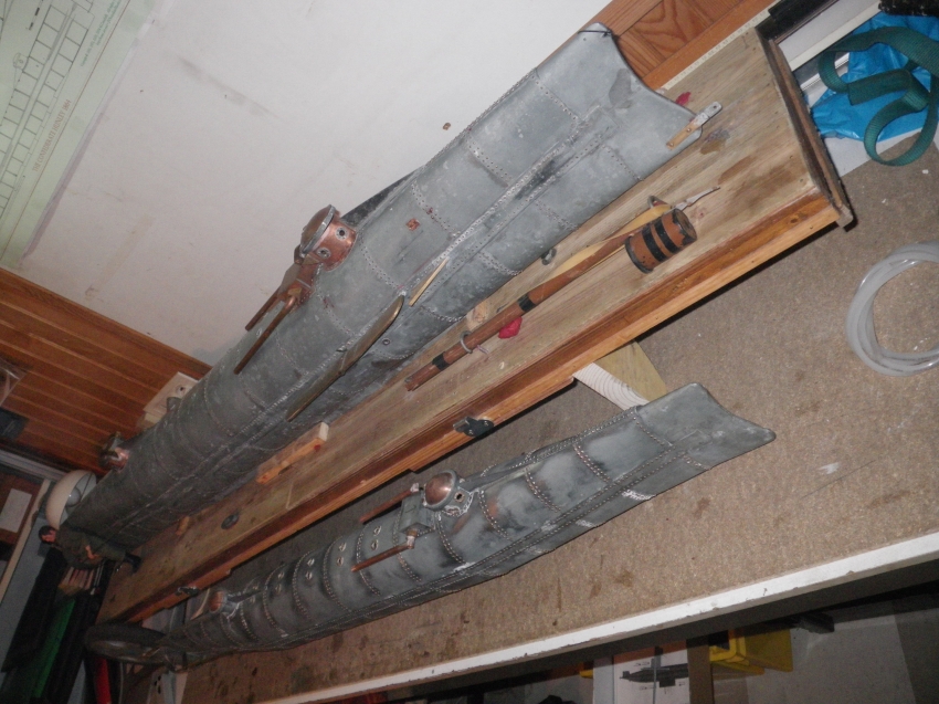

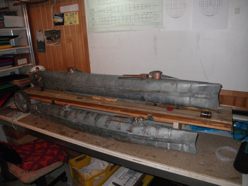

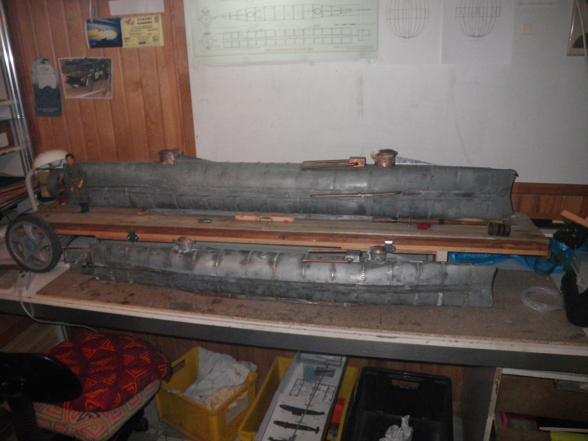

BON .......hier,journée passée avec Gérard et Pierre à St Maur.J'aurais dut m'en douter,les deux compères ont mis leurs nez et leurs gros doigts dans le caisson de MON SOUM :o et après autopsie et une bonne bière :idea: ......... on change tout,oui,oui !!!!!.Ballast à gaz trop lourd ,du coup je repars sur un ballast à piston fait avec une des seringue à Philippe (poids divisé au moins par trois).Gérard m'a facilité le travail en me fabriquant un raccord en laiton pour réduire le tuyau silicone afin de pouvoir raccorder le tout à la pompe :Up: QUE JE L'AIME ...... mais non pas lui,son "TOUR" ... :lol: :lol: Pierre lui , .m'as bidouillé la rotule de l'axe du safran pour améliorer le débattement :Up: . Au fait,SVP :pensez à me mettre le lien pour commander la pompe,voir deux au cas où ..Pour la petite histoire, cela fait deux ou trois fois que je vais rendre visite à Gérard et chaque fois je repars avec une tonne de travaux de réfections à faire,CA CRAINT,je sais pas si c'est une bonne idée d'aller à ST Maur :roll: Quoi qu'il en soit,j'ai passé une super journée en leur compagnie et merci à Dominique pour son accueil et ce dîner.
A OUI !!!!!! Gérard à pris des photos des deux hunley "cote cote" et la différence de taille est énorme,le miens pourrait tenir à l'intérieur de son gros bébé :o .D'une échelle de 1/8 à 1/10 , çà fait une sacrée différence.
Voilà,reste plus qu'à faire les grosses modifs.A bientôt pour la suite des travaux ...en photo bien sur :) .

Si, si, il y avait bien un photographe...
Je me doutais bien qu'il y aurait des demandes de photovores :mrgreen: :mrgreen: :mrgreen:
Voici mon Hunley au 1/8 et son petit frère au 1/10 par Michel c'est vrai qu'il fait tout petit :
