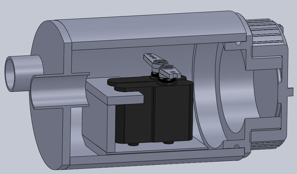

bon ,vous savez ce que c'est, vous m'avez asses mis le doute :frust:
il sera donc indépendant, le seul problème , c'est que pour y accéder, et donc le sortir du soum , il faudra que je retire carrément le tube, mais bon puisque je ne le fixe pas(le tube étanche)
reste a mettre les soufflets ROBBE que je n'avais pas utilisés et trouver un moyen de fixation dans l'avant du soum, et relier le câblage
un servo pour les barres avant (asservi aux barres arrières avec un contrôleur d'assiette) , un servo pour le système de sécurité,et une sonde pour entrée d'eau
voila,la maintenant je vais me coucher ,car je bosse de nuit pour la semaine
papy94
Messages : 654
Re: Le U73 de Papy94
Message par papy94 »
Quelques photos de l'avancement de la modif pour le servo avant
car il n'y en à que pour les soum de Laurent en ce moment :bave:
donc je met mes deux servo dans un tube étanche, voici comment cela se présente
le tube Ø50 inter + un bouchon, sur lequel j'ai fais 2 gorges pour mettre des joints
l'intérieur du tube avec les 2 servos
le système de fixation,qui me permettra de tout retirer d'un bloc (le tube du U47 ne sera pas fixé et rentre en force)
l'ensemble monté et fixé sur le bouchon avant,le truc blanc et bleu ,c'est la sécurité (temps de plongée)
il me reste plus qu'a bien réfléchir pour le câblage,et je pense que cela devrait être bon cette foi

Salut PAPY ! ;)
Tu as raison, manifestes toi ! :lol: :lol:
Donc petite boite étanche, bien pensée à ce que je vois ! :Up: :Up:
il va bien finir par naviguer ce sous-marin ! ;)
