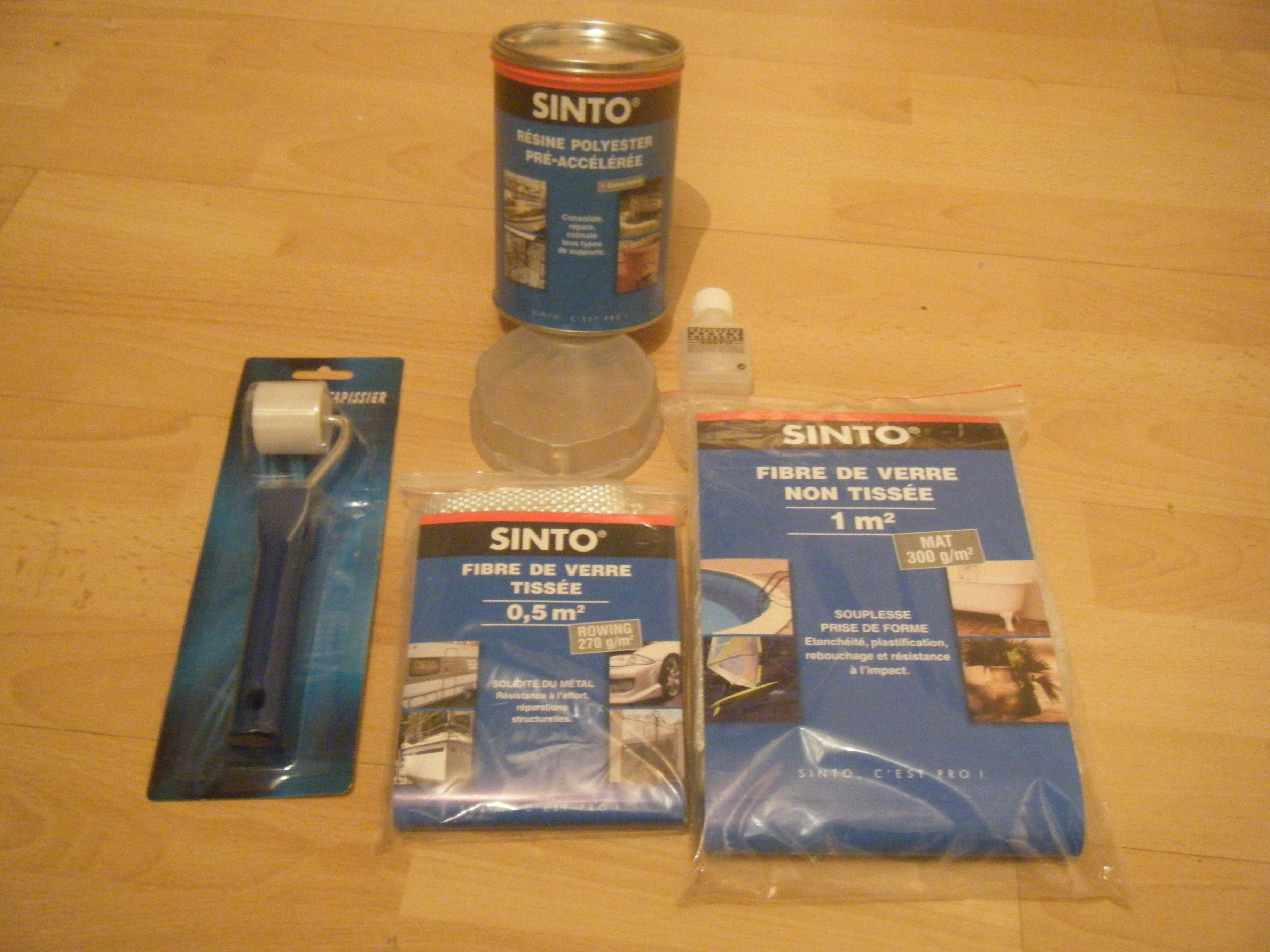

Je refait mon retour très bref de 2 jours pour vous montrer ce que j'ai pour faire le carde en fibre de verre pour mon sous marin : http://nsm02.casimages.com/img/2010/02/ ... 478488.jpg (désoler trop grosse pour être afficher aparament ...)
Voilà, sa fait je vous demande si il me manque quelque chose a par le vernie que j'ai deja et la plaque de verre aussi.

Il manque le pinceau et la bouteille d'acétone, le rouleau n'est pas un rouleau débulleur, mais tu n'en a pas besoin, tu n'auras pas assez de tissu, mais tout dépend de la taille du pont et de l'épaisseur désirée, compte un demi millimètre par couche.

euuuu je pensais une épaisseure de 4/5mm sur environ 70 cm ... et pour le rouleau Ok mais je ne vois pas a quoi va me servir l'acétone ??
PS: si c'est un rouleau débuleur (le vendeur me la pressiser) il n'y a pas de poile ni papier pour peindre dessus ni rien ... mais si je n'en ai aps l'utiliter ...

L'acétone sert à nettoyer le pinceau avant que la résine durcisse, et ne prépare pas tout le pot de résine en même temps. :)
C'est un rouleau débulleur pour la tapisserie.
Voila un rouleau débulleur pour la stratification.

Ah d'accord merci ... (quel con je fait :boulet: ) Et pour remplacer l'acétone le white spirit va aussi ???
