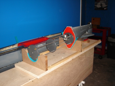

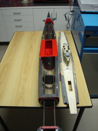

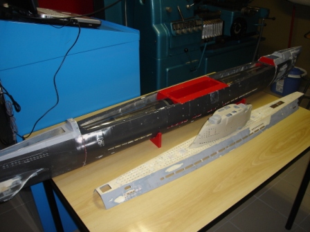

Bonsoir, voici les dernières avancées du XXI. La coque étanche est quasi fini, il ne manque plus qu'à mettre les joints torides. Le système de fixation des coques avant est arrière est réalisé par une tige fileté monté sur roulement à bille. Pour le momment cette tige fileté est entrainé par une clé à laine mais l'idée est de mettre un petit motoréducteur.
Le truque c'est que ça commence à vraiment prendre de la place. Il va falloir que j'agrandisse l'atelier :D .
Prochaine étape: la fabrication des caisses de transports. 3 au total c'est à dire une pour chaque partie du sub histoire de pouvoir quand même le transporter dans une voiture normale.

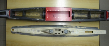

Voici les dernières avancées du projet et je ne pense pas que ça va évoluer beaucoup avant l'IB.

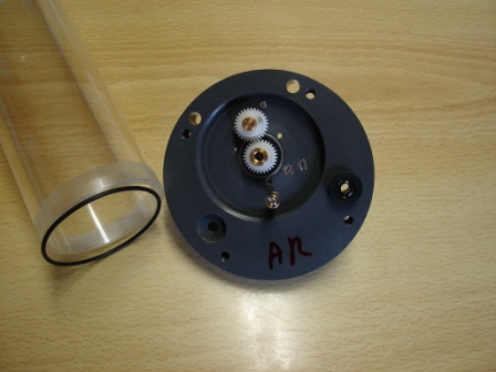

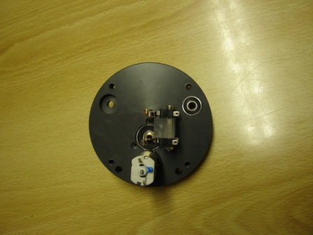

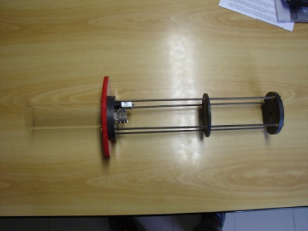

J'ai passé pas mal de temps à réaliser le bouchon arrière qui reçoit un piston pour le réglage de l'assiette, deux passes coques pour les barres de plongées et de direction, deux passes coque pour les arbres d'hélices. Le bouchon avant sera sensiblement identique.
Les lignes d'arbres sont montés sur roulement à bille et l'étanchéité est réalisé par un joint double lèvres. L'étanchéité des passe coque de barres de plongée sera réalisé avec des joints toriques.
Je comptais faire un premier test d'étanchéité à l'IB mais j'ai mis le nez dans le vol en immersion alors vous comprendrez que le projet a pris un peu de retard. Pour ceux que ça intéresse j'ai mis une video de mon premier vol, elle est pas top mais ça donne un aperçut. Depuis je me suis amélioré et les vol sont beaucoup plus stables.
http://vimeo.com/11560688" onclick="window.open(this.href);return false;

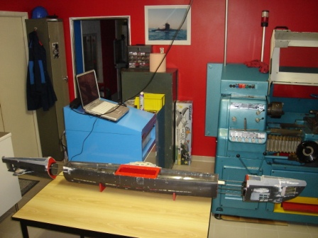

Tranche arrière du XXI

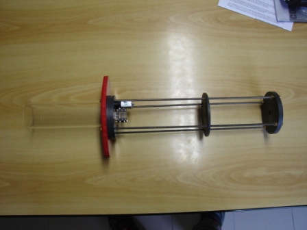

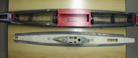

Vision colmplète du rack arrière.
Bouchon arrière coté extérieur. Le tube du piston est vissé sur le bochon. L'étanchéité est réalisé par un joint torique.
Bouchon arrière coté intérieur

Une petite viedeo du fonctionnement du piston d'équilibrage:
http://www.youtube.com/watch?v=get6SynvtBA" onclick="window.open(this.href);return false;
