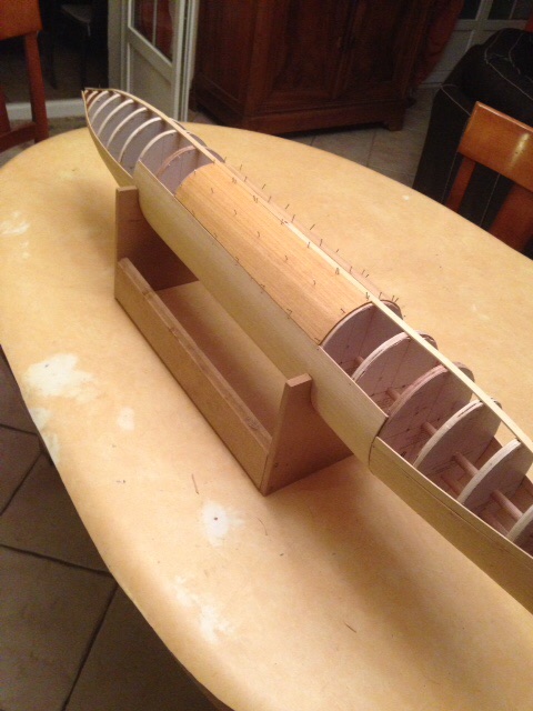

Concernant le lattage de ton master, je rejoint l'avis de Dédé, mais si tu as mis suffisamment de couples, cela devrait aller !
Et c'est vrai que c'est sympa à faire un lattage !!!
Bien venue au club du master en bois !!!

Re: Captain America
pour ma culture...expliquez moi svp...j'ai pas saisi vos remarques sur le lattage ....?...
qu'est ce qui gêne ? ou qu'est-ce qui risque d'arriver d'avoir fait comme j'ai fais ??
parce que la pour le coup l'ensemble est tout de même bien rigide il me semble....
Re: Captain America
Rien de grave, juste le suivi de courbure des lattes.
Il n'y paraîtra plus rien après ponçage.

Re: Captain America
Si j'ai bien compris, ils ont peur que cela fasse un angle à la jonction CTP-lattes, alors qu'avec des lattes de toute la longueur, cela ferais naturellement un bel arrondi.

Re: Captain America
CQFD !!Teba a écrit :Bonjour,![]()
Re: Captain America
aaaahhhhhh ok merci pour l'explication les amis !!!
booaaa moi chuis d'acoord avec Pierro !!...on verra plus rien apres ponçage !! lol
et Teba ! arrête de dire que c'est du CTP les plaques ! lol....c'est du samba...pareil que les lattes...mais en plaque !!

Re: Captain America
Bon ce soir...pas grand chose...
Confection du deck pour supporter le soum afin de pouvoir latter la coque inferieure...
Lattage de larrete centrale sur toute la longueur..( vous avez vu je retiens la leçon !
Ensuite trempage de plaque de samba...taillage et mise en forme sur la partie centrale...PLUS COURTES comme ca j'aurais d'avantage de recouvrement pour jointer jusqua l'avant et l'arriere...POUR GARDER LES FIBRES DU BOIS
Et Demain..collage...
