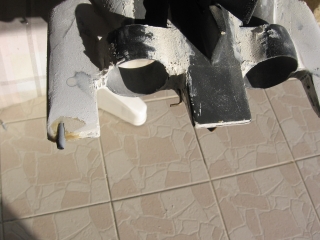

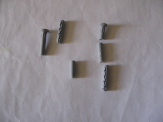

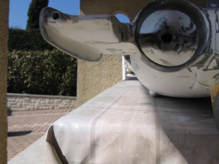

Bonsoir à vous tous 8-) aujourd'hui je vais vous parler des ALR " Antenne linéaire remorquée", ;) ces antennes servent au sous-marin qui les remorque à écouter les bruits d'hélices des bateaux de surface et sous-marine .. :!:ce que l'on appelle "Microphones", elles sont généralement assez loin de l’arrière du submersible à une distance de150 m voir plus, permettant ainsi au Typhoon de traquer les sous-marins au-delà des perturbations provoquées par son sillage "bafle", rendant ce sous-marin beaucoup moins sourd que les SNLE de génération précédente. tout cela pour éviter les bruits de ses propres hélices et parfois les bruits de bord .. :!:
Donc pour les imitations de ses ALR :P , j'ai acheté des chevilles en plastique qui étaient de la même dimension que je voulais .. :bave: j'ai coupé les morceaux et biseauté sur un des bout pour leur donner un profilé qui m’intéresse et ensuite j'ai percé sur les supports des safrans sur les côtés extérieurs avec un foret de 6mm sur une profondeur de 20mm , j'ai mis de la colle cyano au départ a l'entré du trou et j'ai emmanché les petits tubes, :o ensuite j'ai fini de le coller avec de la stabilit express et après séchage ponçage et masticage , :bave: voir photos .
J'ai mis deux petit films qui montre ses monstres de mer
suite au prochain sujet :Up:

Super évolution du typhoon Lecma, il va être difficilement reconnaissable après tant de transformation ;)
Re: le typhoon
Surtout qu'il a des hélices camouflées, il est fort le Jean-Luc.

Merci à vous tous 8-) Michel je ne crois pas finir avant toi :geek: je viens de le peindre avec l’apprêt et il y a encore beaucoup de retouche à faire , ;) mais ce qui des rayures cela fait de l'effet :bave: c'est déjà une bonne chose :tirlangue:
