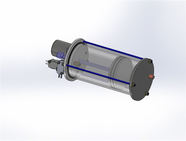

BALLAST A PISTON
Re: BALLAST A PISTON
Vraiment du beau travail Vivi
Propre efficace et techniquement au point
Effectivement on sent qu'il y a de la maîtrise en matière de CAO
Salut Olivier !
Et bien dis donc, tu te fais plaisir !
Joli travail, en effet !
Cordialement de jacky-Soum
Bah....y fo qu'je sois au point des fois qu'un poto me commande un piston !
fo bien montrer qui ya un temps pour tout !."la déconne" et "le taf plus sérieux"
Ma prochaine étape sera de tirer partie des plans exportés de la modélisation pour l'usinage...j'vous tiendrais bien évidemment au ju quand j'frai ça !......

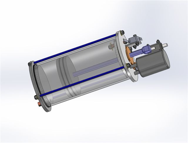

Que voilà une belle réalisation. Et le finition semble irréprochable. Rien à envier à des fournitures pro. BRAVO .
Et justement tu me donne envie d' équiper mon prochain SM d'un ballast (500ml) de ce type a la place d'un baxter pour la phase immersion totale. Il s'agit du Surcouf que j'ai racheté. Pour le moment il est toujours en Métropole. Il faut que je trouve un moyen pour le rapatrier (pour pas trop cher). Mais 2.20m n'est pas très facile a caser auprès des transporteurs. J 'en suis donc aux cogitation sur plan.
A bientot
A bientot
500 ml pour ce Surcouf ?
Tu peux déjà penser à tripler le volume.
C'est qu'il a pas mal d'oeuvres mortes le bougre.
A titre de comparaison, j'en suis déjà à près d'un litre pour une bête de 1,40m.
Bonsoir
Juste une petite précision: ce ballast de 0.5l est juste prévu pour régler finement l'immersion. En tout je prévois 2l--2.5l, à voir plus exactement lorsque la coque sera entre mes mains. Meme principe que pour mon SM type XXIII, Je pense (en cours de cogitation) à 2 ballasts d' environ 1l chacun avec pompes a engrenages pour atteindre une immersion a mi tourelle avec ces ballasts pleins, et un petit ballast (toujours avec pompe a engrenages) pour régler précisement la plongée. Ce prncipe est efficace (et agréable a piloter) sur le XXII, pourquoi pas sur le Surcouf !
Je développrerais dans un sujet à ouvrir bientôt.
No soucis patrick...si il te faut un piston ou plusieurs, on pourra en discuter si ça t'intéresse...je dois avoir prochainement de la matiere qui me permettront d'en realiser....je suis en train meme d'etudier une autre real...tout aussi fonctionnelle et aussi fiable..ooh pas de gros changement fondamentaux..mais plutot acces sur le meme type de materiel mais avec un cout moindre...parce que le pb c'est qu'en se servant a droite a gauche pour un peu tout..ceux sont les frais de port qui commencent a faire chiffrer le truc !.....je posterai bien evidement la dessus...quand j'aurai avancé sur new piston...
