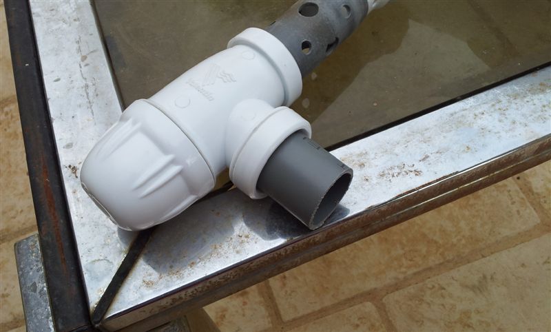

j'ai quelques doute sur la colle à employer pour coller cette matière dont sont constitué les siphon (blanc) ?.
j'ai noté que la stabillit avait tendance à se decoller....j'ai pas l'impression que la colle PVC soit irréprochable non plus....c'est assez bizarre.....du coup j'aimerai bien savoir Pierre ou Geek ce que vous avez employé pour les coller sur le tube en PVC classique gris qui fait le corps du soum ?....
je me demande si d'ailleurs je vais pas laisser la chose démontable et coller sur le corps un petit morceau de pvc gris de diam 40 sur lequel je viendrai clipser (avec le joint existant) chaque siphon de turbine....je reflechis à un systeme bloquant leur rotation une fois emmanché...style fourchette...un truc du genre...parce que les joints bloquant la tuyauterie PVC a l'air plutot suffisament étanche....

Ce plastique blanc me semble être plus du nylon que du PVC.
Pas grand chose en colle qui tiendra dessus à part, peut-être, du néoprène.
Concernant le reflux en marche arrière, c'est normal que cela soit mauvais.
Les trous sont trop petits et mal orientés.
Une tuyère aurait été plus efficace.

Et ces siphons ne sont pas prévus d'origine pour être collés mais fixés au tuyau d'écoulement avec un joint.

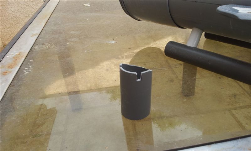

donc après de lonnnnnnngue études de la chose ....réalisation des supports...
les encoches sont fait pour empecher la rotation des tuyeres apres emboitement.

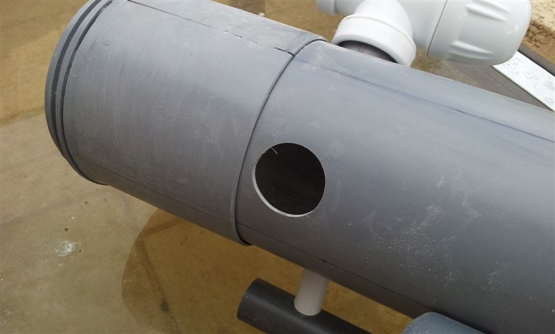

réalisation des trous dans le corps du soum pour insérer ces tubes....
insertion des tubes, positionnement avec les tuyeres, découpe après traçage de la partie de tuyau superflue à l'interieur du soum. et collage..à la colle PVC...avec de BON bourelets !! :)

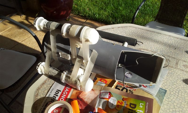

et voilà le résultat !...
donc l'etanchéité de l'emboitement est réalisé par les joint d'origine du siphon par emboitement sur les tubes collés.
la rotation est empêchée par les encoches réalisées sur les tubes et qui vienne prendre des excroissances existantes à l'interieur des siphon dont j'ai eu l'idée de profiter...
