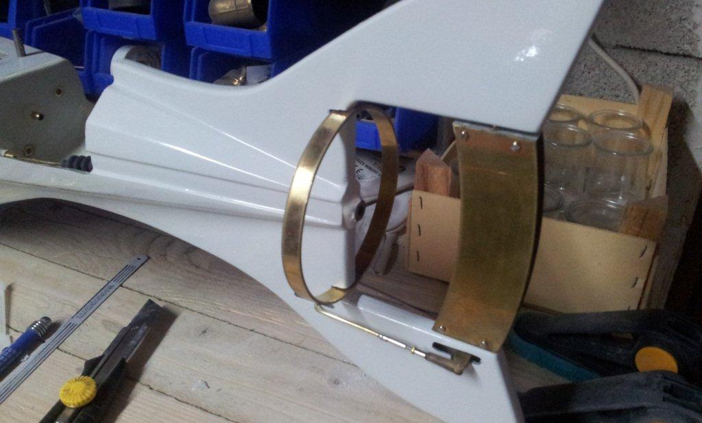

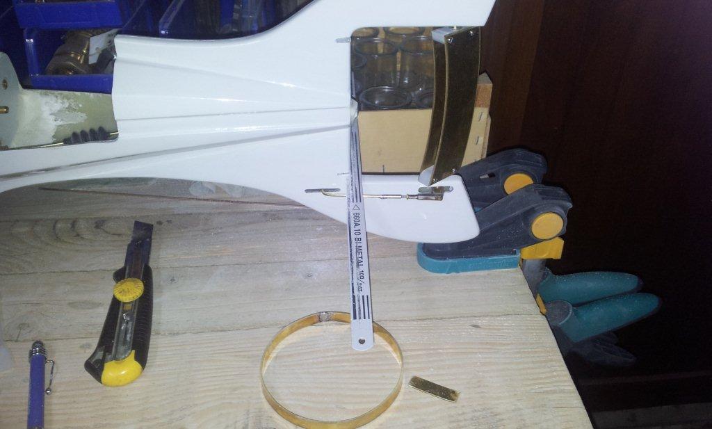

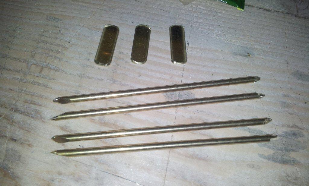

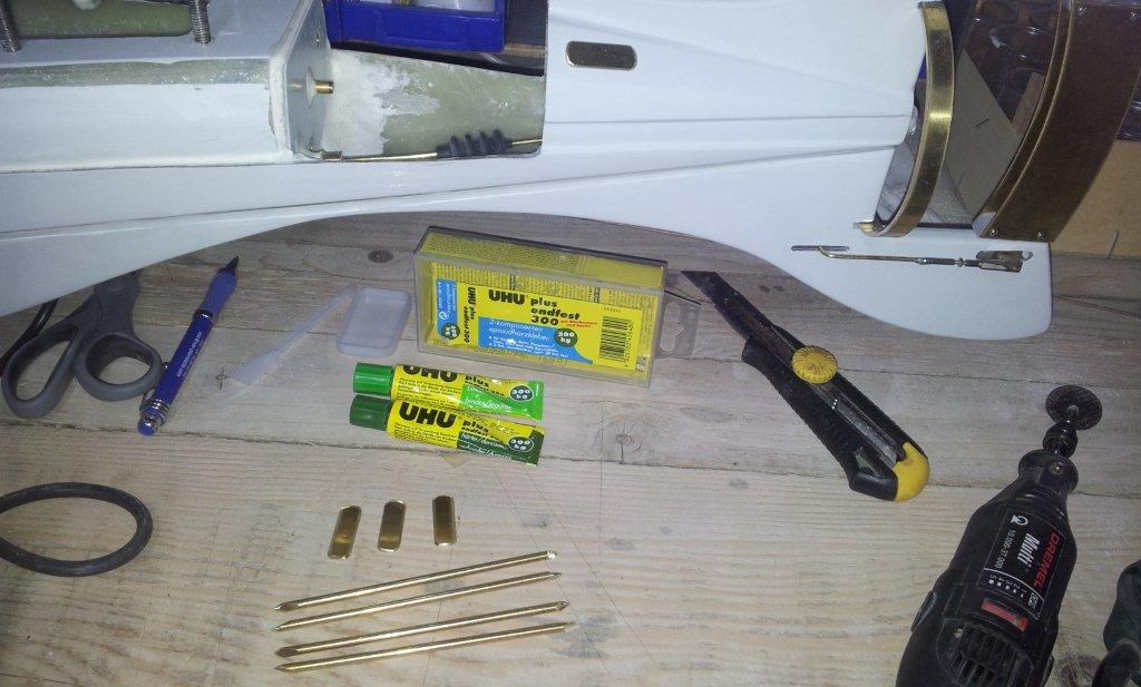

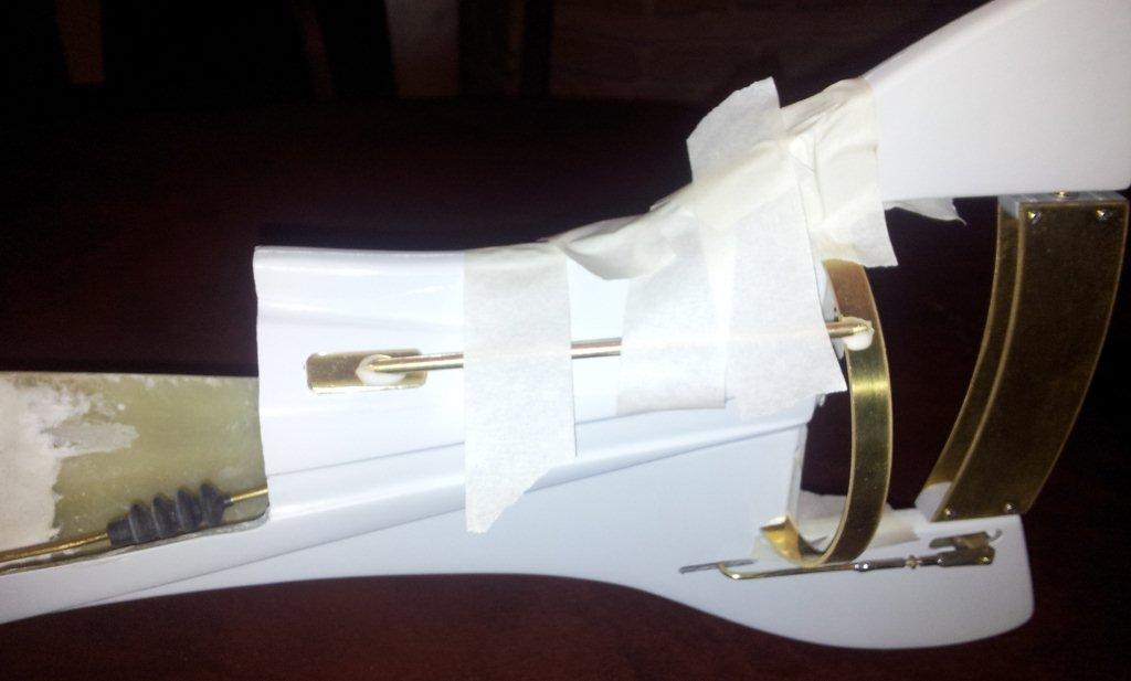

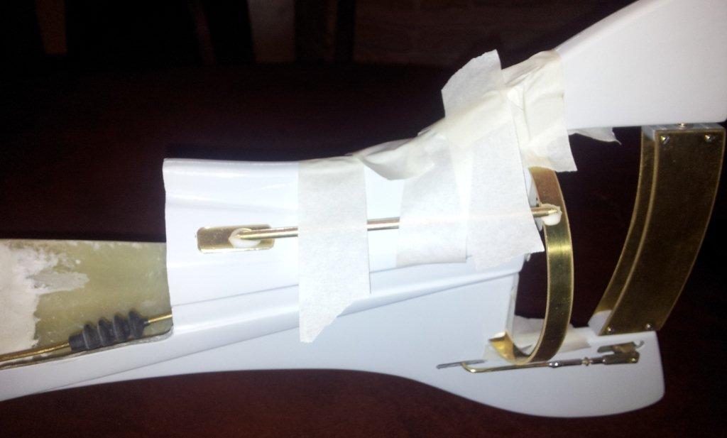

allez petite mise à jour avec petits travaux effectués entre vite fait hier soir et ce matin....
formage de l'anneau de la caudale en bande de cuivre, entaille dans la caudale pour sa mise en place, confection des barres de maintient de cet anneau , des petites plaques en cuivre, et collage de 2 d'entre elles à l'Endfest uhu....il m'en reste depuis le "jules vernes"
mais colle trés longue à sécher....alors un peut d'aide au scotch papier et puis on attendra que ça seche tout le we ou je dois partir...je collerai les 2 autres lundi !...(parcequ'il faut retourner la bestiole !)
allez quelques images... pour l'instant, les petites plaques de cuivres sont juste fixées sur la coque au double face....et l'anneau juste placé dans les fente de la caudale et maintenu avec du scotch....j'espère qu'une fois la endfest seche....pourvoir enlever le tout...de sorte à avoir la possibilité de pouvoir peindre la coque et cet ensemble séparemment...j'me dit que si la coque doit avoir un aspect brune cuivré ..enfin jsais pas trop encore...que tout ce qui est cuivre pourrait faire assez joli si peint différemment....non ? qu'en pensez vous ?
bon ben bon we a vous ! je descends ds l'herault !.
Re: Nautilus de engel
Salut.
Pas la peine de peindre.
Auparavant, faire des tests de chauffe au chalumeau pour obtenir différentes teintes.
cela pourrait faire joli.
Il suffirait ensuite de vernir pour éviter l'oxydation.

Bon finalement....pour gagner la journee de demain...avt de partir ...la colle des tiges d'en haut avait tiré...donc...hop..ni une ni deux jai retourné le bezingogne...pis jai collé les tiges d'en bas....au moins...je suis plus chez moi jusqua demain soir mais ça sera tout bien sec lundi !...dsl pas eu le temps de prendre et de metttre une photo...lundi...promis !..ou demain soir si je rentre pas trop tard....
En revanche la notice poursui avec l'installe des ballast...servo dans le compartiment
...bizarre non ?...
J'ai plutot envie de poursuivre la mise en place des nageoires,barres..etc...bon...je vais m'impregner un peu de la suite de operations ! Lol
