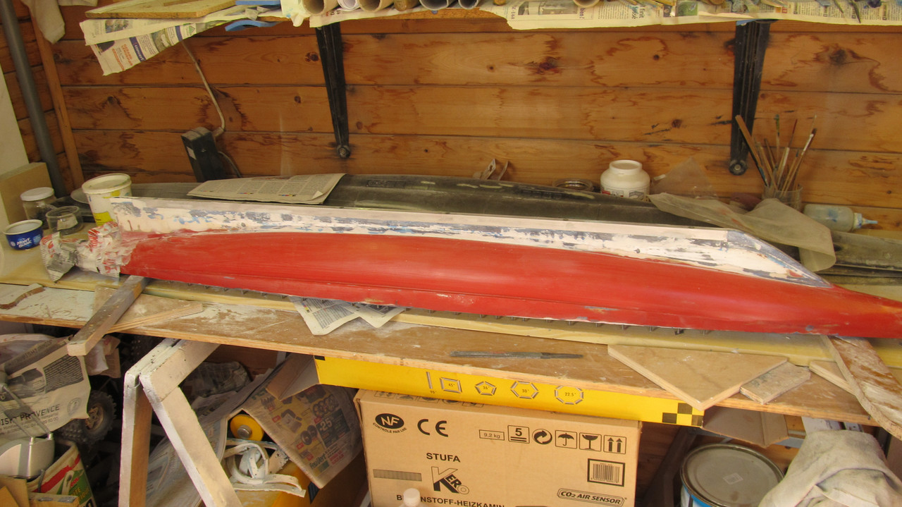

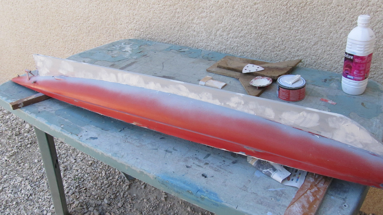

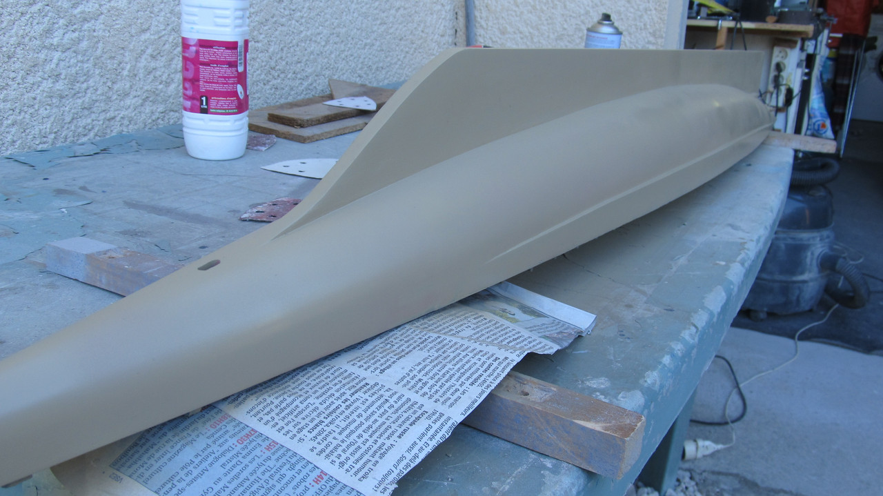

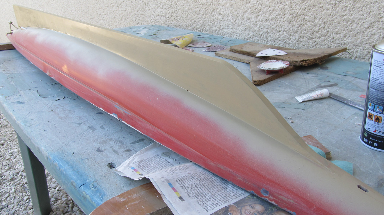

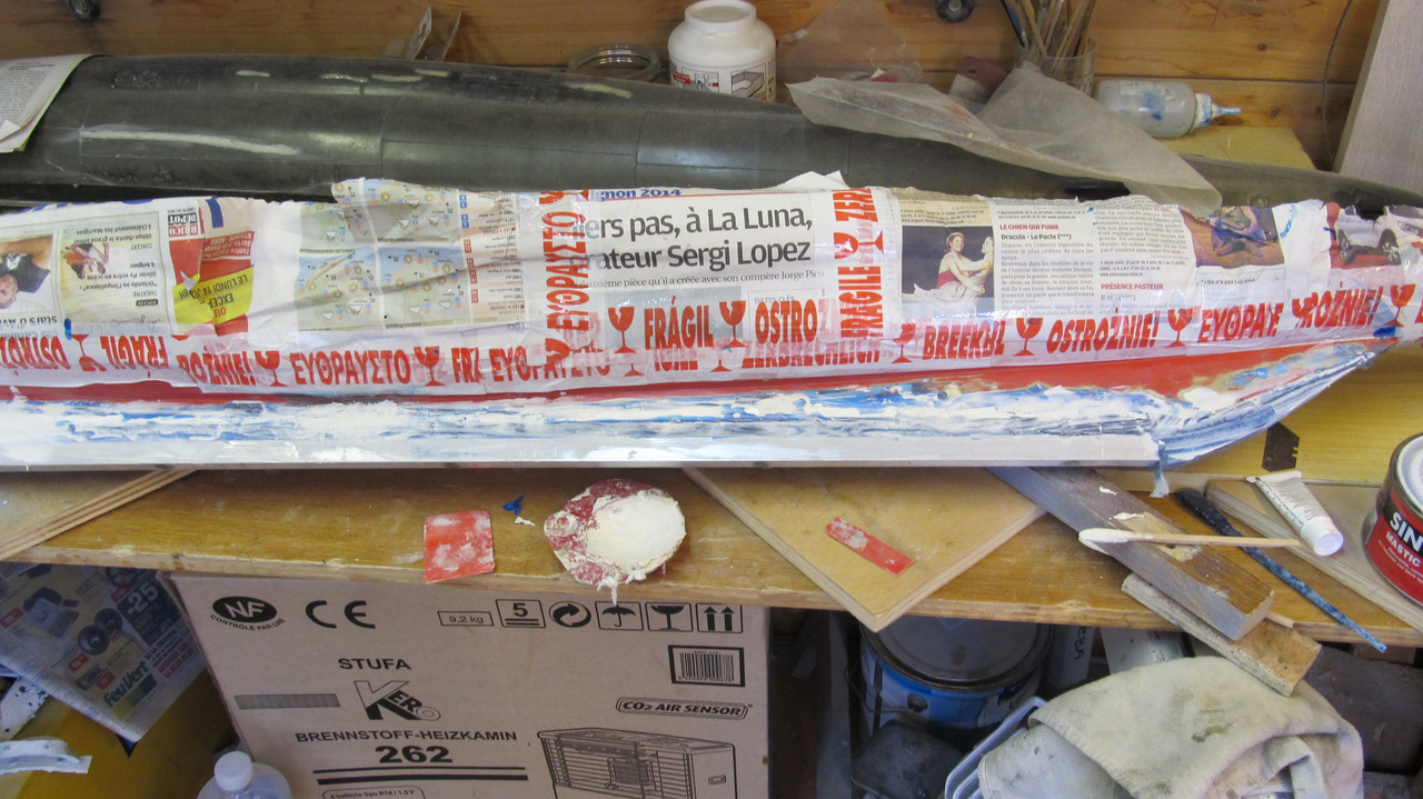

Justement, j'étais coincé, plus de place pour du plomb, plus de place pour de l'extrudé, il fallait prendre une décision.
Bon, en poids je suis bien, donc je ne rajoute rien, mais je descend encore la quille, mais pas plus.
ImageImageImagephoto uploadImageImageImage
Pierre, merci, tout est bon à prendre. ;)
