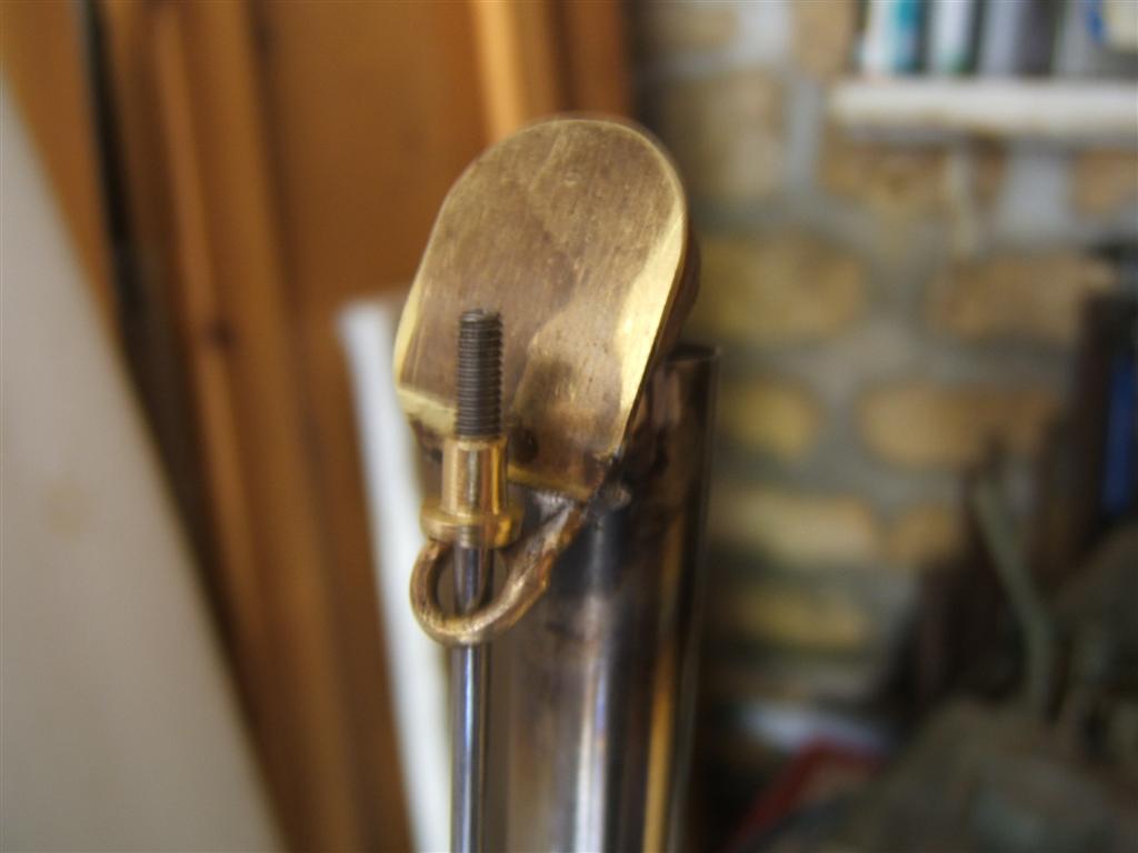

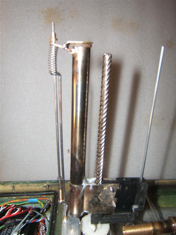

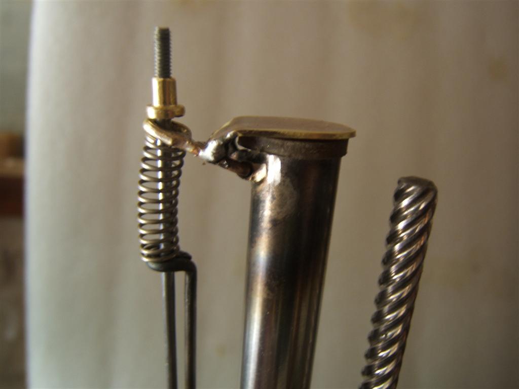

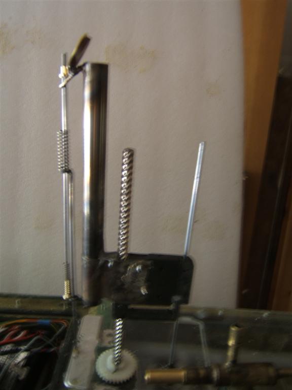

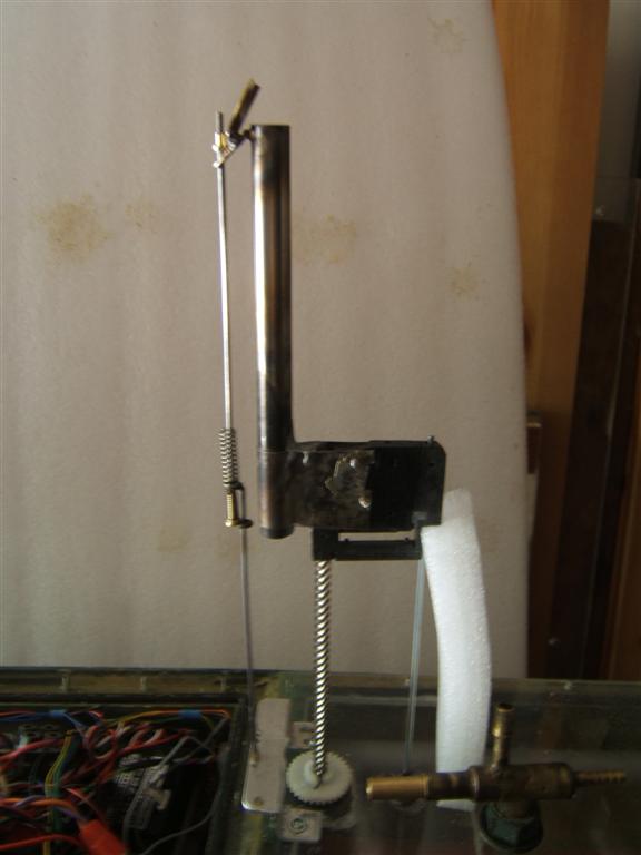

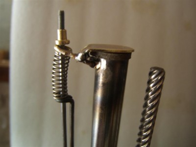

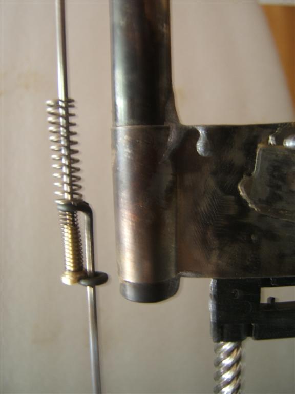

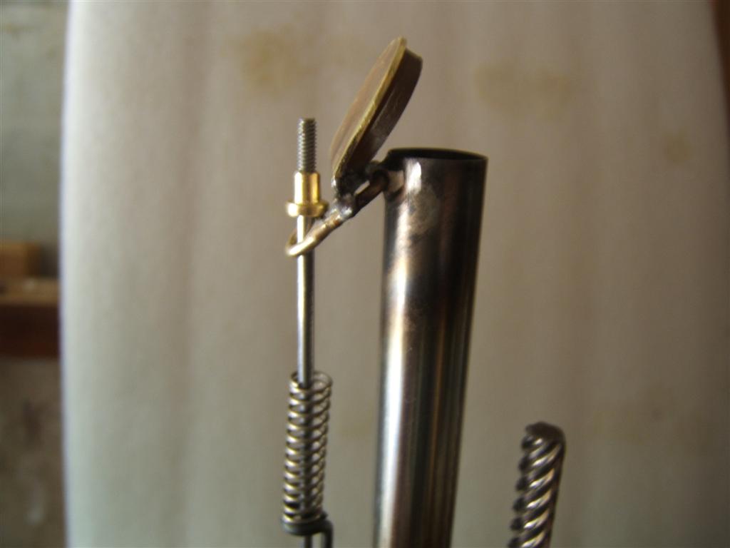

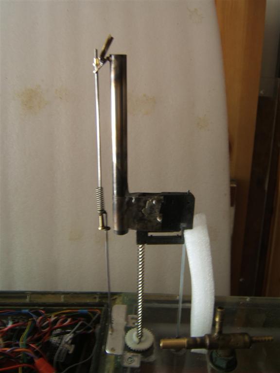

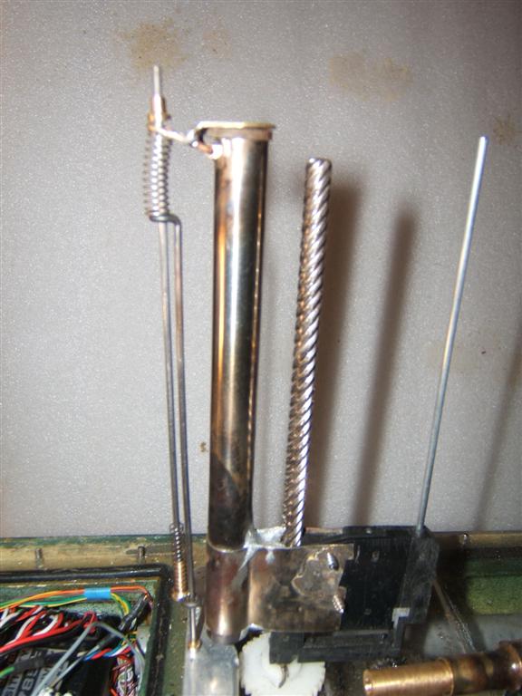

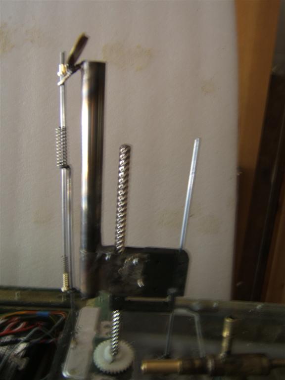

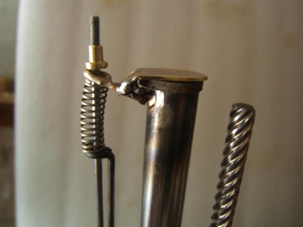

Me revoilà avec un nouveau système plus fiable et qui semble étanche .
C'est le tube d'air qui entraine la tête du clapet et l'ensemble est guidé par 2 rayons de vélo et ce sont 2 ressorts qui provoquent le fonctionnement .
La visserie provient des inserts laiton du roue rectifiés dans la perceuse
dans cette position les ressorts ne servent pas
on voit bien le travail des ressorts
le ressort du bas sert à maintenir le clapet ouvert
le ressort sert à plaquer le joint ; la vis règle le tarage du ressort en fonction du servo
la tête est bien ouverte
clapet en position haute
Re: Mon 1200 t le Narval
En apparence, c'est mieux, c'est étanche ?
Messages : 752
Message par Sinago86 »
Bon une petite explication supplémentaire : :D
le joint provient d'un clapet de wc souple que j'ai découpé à l'emporte pièce et collé avec du joint-colle silicone pour aquarium ; le tout est très souple .
le fonctionnement correct est assujettit au réglage des 2 ressorts qui équilibrent le système , fonction de la puissance du servo qui commande la rotation de la tige filetée .
en position haute ; le calage est nécessaire car la bille et le ressort de glissement dans la vis ne sont pas intallés

à bonjour Teba ,
oui apparemment c'est étanche à la dépression ; si j'ai un os je peux renforcer les ressorts qui font le travail , mais dans ce cas il me faudra mettre un servo plus costaud .
Avant celà je préfère voir si la puissance est suffisante pour y mettre les autres aériens :lol:
Messages : 752
pour éviter les déboires tout le système de tête est brasé à l'argent à la micro-lance ; ça doit tenir :Up:

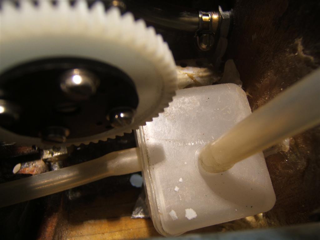

Ne vous inquiétez pas , le bac décanteur est prévu depuis l'origine : :idea: c'est le bac qui se trouve dans les lave-vaisselles pour isoler la sécurité anti-débordement ; il possède une entrée et une sortie diamètre intérieur 4mm et est en plastique transparent :Up: . Tout pour me plaire quoi ; pour le vider il suffit de débrancher une durite et de piper avec une seringue . Il a un volume intéressant : environ 4,5mm au cube et rentre donc dans le réglage du soum à la flottaison , se trouvant placé dans une zone libre d'eau . Je peux le surveiller car il se trouve sous mes barres AV . Il est placé dans l'arrivée d'air du compresseur 8-)

le petit volume blanc sous la roue d'entrainement des barres AV
