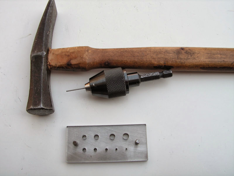

Prenez un outillage composé d’une matrice et de poinçons…
Choisissez le plus petit, celui de 1mm de diamètre, que vous serrez dans un petit mandrin et munissez vous d’un marteau.
Prenez une plaque de PVC de 0,5mm d’épaisseur, armez vous de patience et tapez !!
Bon, j’entends déjà la chanson « Des ptits trous des ptits trous….. » :mrgreen: :lol:

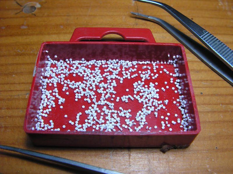

Et une heure plus tard, on a 3 tranches de gruyére et environ 300 petites pastilles dans la boite !
Pour les utiliser, il faut les verser sur une surfasse plane et les retourner une à une car il y a pas mal de bavures !

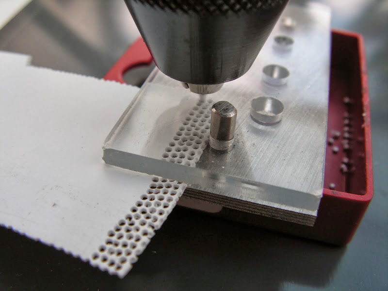

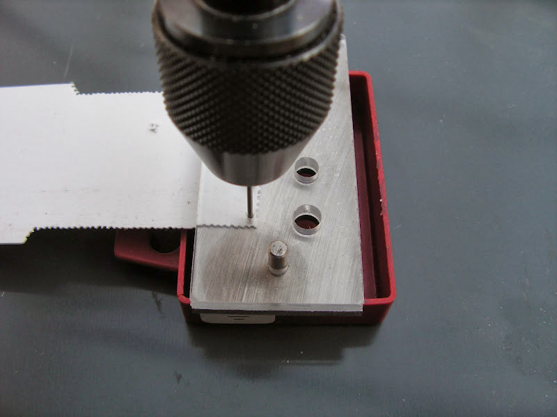

Donc, après 3 séances de frappe, je constatais que le poinçon était émoussé du fait de l’incertitude d’alignement avec la matrice, cause des défauts. Je passe donc au plan « B » en montant le poinçon sur ma petite perceuse à colonne, que j'utilise en mode "poinçonneuse" !
Bien entendu, le poinçon a été affûté et c’est repartit pour « Des ptits trous, des ptits trous…. »
Et là, ça change la vie ! 2 heures plus tard, j’ai 1300 pastilles, soit plus du double qu’avec l’autre méthode et elles sont parfaites !

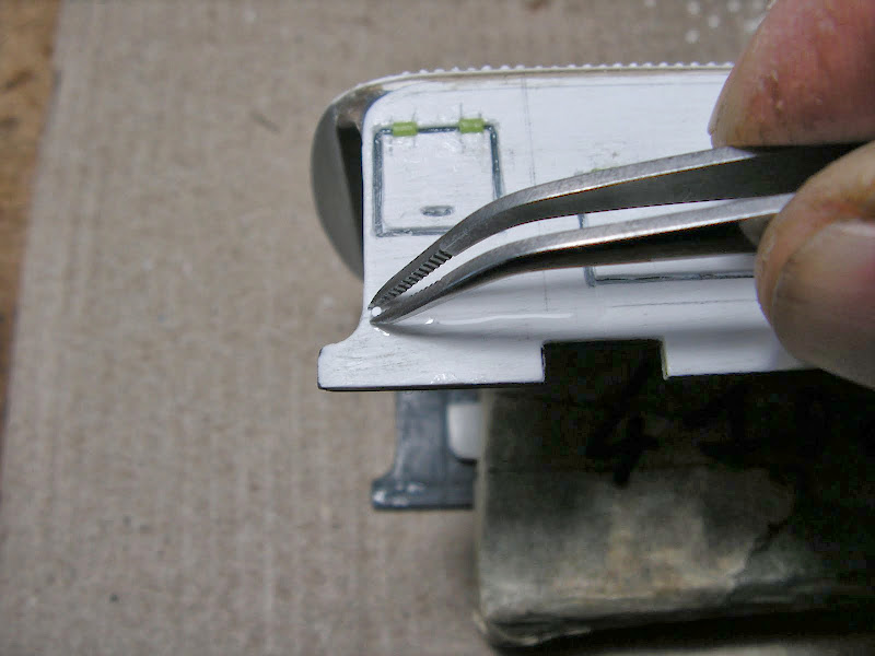

Au fur et à mesure de la production, j’ai commencé la pause. Pour cela, il faut s’équiper de bonnes loupes et de pinces brucelles et…. Eviter le café ! :lol:
Après avoir étalé un peut de colle Cyano, on pose délicatement la pastille qu’on vient de saisir avec la pince brucelle…..
….Et on recommence tant que la colle est encore active.
En moins d’une minute, on a ça.
Et en une petite heure, il y en a environ 300 de posé sur le côté de la tourelle !

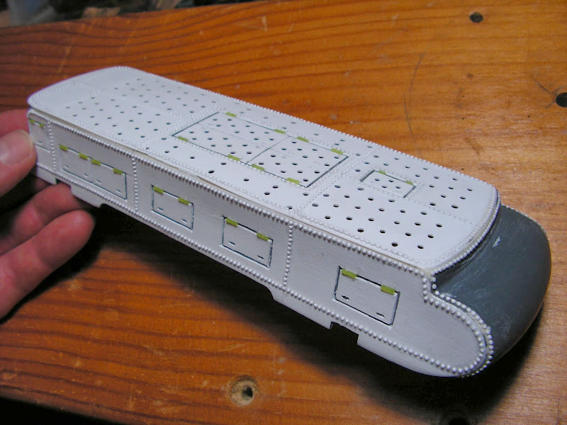

Un « certain temps » plus tard et après amélioration de la méthode de pose (position de travail, meilleur qualité des pastilles…) on obtient ceci !
Vu sous un autre angle, avant finition, car l’ensemble est légèrement poncé pour réduire l’épaisseur et arrondir les têtes.
En place sur le sous-marin ; ça en jette, non !
Sous un autre angle, et après finitions. Là, je suis content du résultat ! :Up:
Compte tenu de l’expérience et des améliorations divers, j’entrevois la possibilité d’appliquer la méthode peut être à l’ensemble de la coque, mais sûrement au kiosque, que je vais attaquer bientôt ! :Up:
