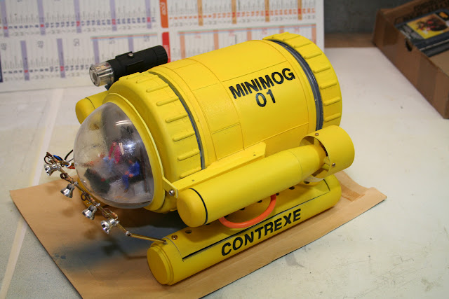

Voila quelques images des dernières modifications effectués avant l'exposition de Caderousse.

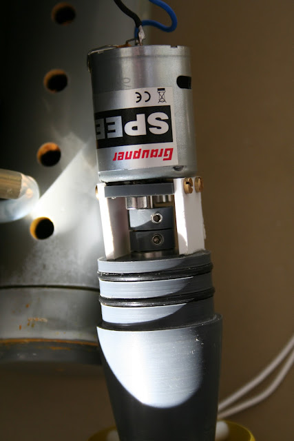

Moteur version 2
Monçage, installation des soudures
Une fois la peinture fini

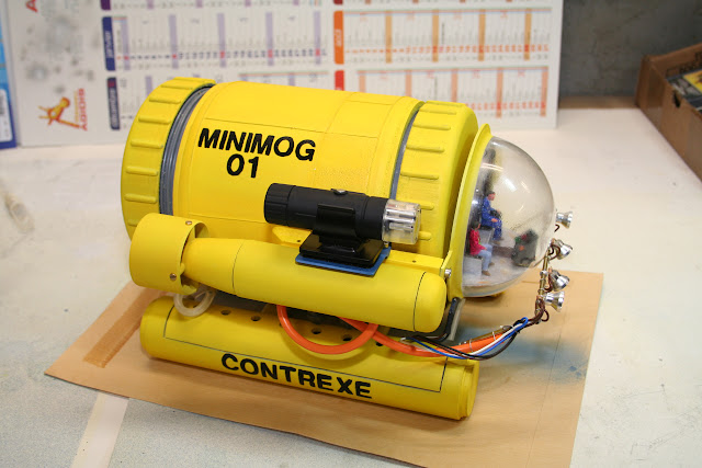

Le montage sur le support amovible de la caméra
Un des patins ouvert

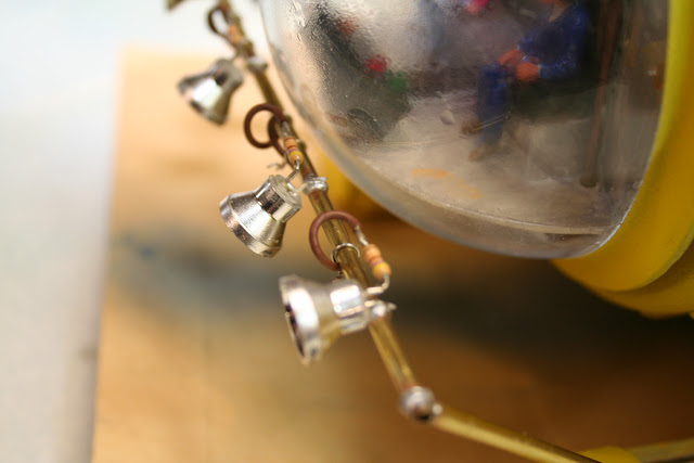

Installation des projecteurs
Et voila

Je n'avais pas fait attention aux imitations de soudure, bravo ça rend super sympa
Pour la caméra, je me suis aperçu que l'horizontal correct n'est pas forcément quand le bouton est pil poil en haut: il y a des fois un petit décalage et il faut repérer l'inclinaison à donner à la caméra (faible mais qui donne le bon rendu sur la vidéo) pour avoir l'horizontal.
Oui, effectivement. C'est pour ça que je vais revoir mon calage
Oui, les imitations des soudures
En fait, c'étais la refonte. Qui dit refonte, dit changer des éléments de la coque, revoir l'agencement intérieur, ajouter de nouvelles trappes... Je me suis amusé à imiter ça
C'est le petit plus "maquette" qui donne envie de le photographier, de poser le regard dessus... Attention toutefois, j'ai vue le moment ou on me l'embarquerais
Donc voila, je ne suis pas un pro du décors, je me débrouille avec mes connaissances. J'aurais eu un peu plus de temps, c'est sûr, j'aurais un peu plus agrémenté. Mais il n'est pas impossible de faire comme sur les soums de Rackham. Ponçage, et hop modifs, hop peinture tout ça
On verra pour l'année prochaine entre Jonzac et l'équivalent de Caderousse
