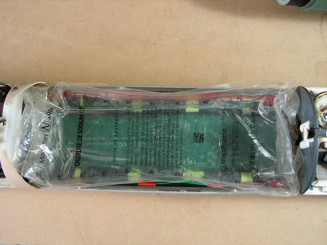

mais bon comme le dit Michel, elle va prendre la forme du tube, la seul chose , c'est de faire en sorte qu'elle ne coince pas un tuyau quand elle est pleine
regarde peut être a mettre un contact de fin de course pour éviter qu"elle n'explose si un problème de réception pompe en remplissage , bien que je pense que la pompe se mettra a genoux avant

Tout à fait Papy, la poche est très solide.
Ce qui risque de lâcher avant ce serait plutôt les connections durites.
Testé avant de monter des fins de course.
le résultat est le même? le sous-marin plonge mais ne remonte plus. :mrgreen:

Sur mes deux type VII, j'ai utilisé la même méthode qui consiste à installer les accus en dessous du ballast ; je prévois d’ailleurs le même montage sur mon RUBIS. ;)
Pour tenir l'ensemble, un morceau de tube PVC collé sur un couple circulaire à chaque extrémité forme un berceau rigide qui protège le ballast tout en soutenant les batteries. :Up: ;)
Ici, l’installation du LAUBIE:
On distingue à droite la languette (blanche) du fin de course de remplissage.
Il faut juste veiller à vérifier que le ballast se rempli suffisamment car sa place est limitée entre les batteries en dessous et la paroi du tube au dessus ! ;)
Dans ton cas, la modif est facile à faire !Un bout de tube PVC de diamètre 80mm de descente de gouttière, fendu et emboité en force et collé sur les trois tiges filetées ferait l'affaire ! :Up: :Up:
Et concernant le risque en cas de non arrêt de la pompe, je partage l'avis de Pierre ! ;)
Sur le branchement de ta poche, il manque le petit collier (ou une ligature) sur l'embout de la poche, qui garanti la bonne tenue du tube dans cet embout ! ;)
Si ça peut t'aider.....

Au boulot , j'ai trouvé une feuille de plastique de environ 1 mm et qui se thermos-forme sans problème avec un décapeur thermique (sur la position la plus faible , hein ;) )
Une bouteille en verre comme gabarie et le tour est joué
Il lui va comme un gant :lol: :lol:
Il ne me reste plus qu' a mettre la poche Baxter et d' effectuer les testes . :Up:

Comme ça ton montage du ballast ! :Up: :Up: :Up:
Difficile de faire mieux à mon avis ! ;)

Super ce tube thermoformé.
De cette façon, la poche ne se collera pas au tube pression.
Penses aux fin de course.
