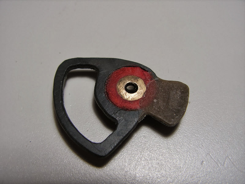

Commençons par la came : on reconnaît le palonnier précédemment modifié, sur lequel est venu se greffer un second « secteur » réalisé en PVC de 1mm collé et renforcé à la Stabilit Express. J’ai préféré procéder ainsi plutôt que de refaire entièrement la pièce, au risque de ne pas reproduire rigoureusement la forme d’origine.

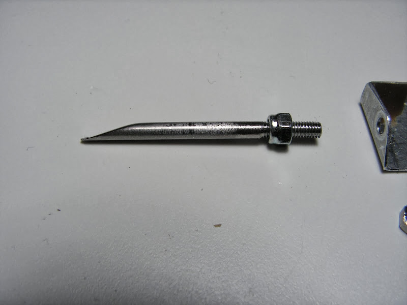

Enfin, voici le doigt qui va déclencher le tir ; c’est son extrémité « pentée » qui va agir sur la gâchette, tout en assurant un deuxième guidage au chariot. Il est réalisé en inox de 3mm et l’écrou Nilstop assure la permanence du réglage en position lors d’un éventuel démontage.

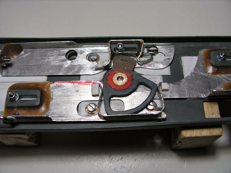

Les trois pièces assemblées et positionnées dans la tourelle ; le chariot coulisse sur des petites plaques de PVC de 0,5mm d’épaisseur, comme c’est le cas pour l’autre chariot.
Voyons tout de suite un détail très important, qui concerne là aussi la sécurité de fonctionnement : sur la photo, le palonnier est en position « porte fermée ». Remarquez la position de la came dévolue au tir : elle est positionnée juste en face de l’oreille droite du chariot de tir, ce qui interdit tout mouvement de celui-ci vers la gauche ! Il n’y a aucun risque de voir bouger le chariot et déclencher le tir !

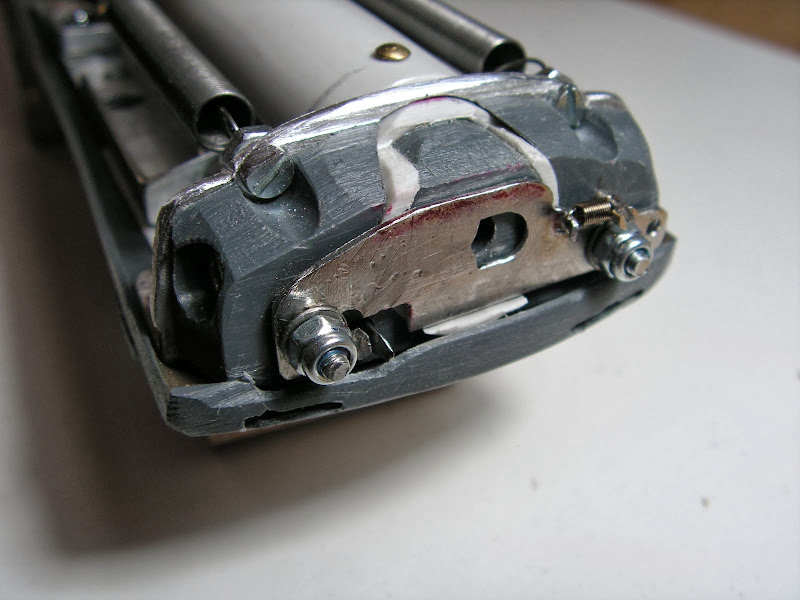

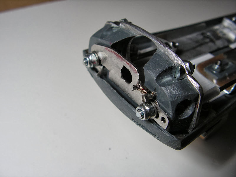

Voyons maintenant ce qui se passe à l’arrière du TLT pendant tout ce temps. Au repos, porte fermée, on a le doigt de sécurité engagé dans la gâchette ; le départ de la torpille est impossible.
Comme on l’a vu précédemment, lorsque la porte est ouverte, le doigt de sécurité est escamoté, permettant le déplacement latéral de la gâchette.
Et lors du tir, le déplacement du chariot de tir entraîne la tige de tir dont la pente pousse doucement, mais sûrement la gâchette vers la gauche ; ce qui provoque le dégagement du doigt de retenue du piston et la torpille est chassée !

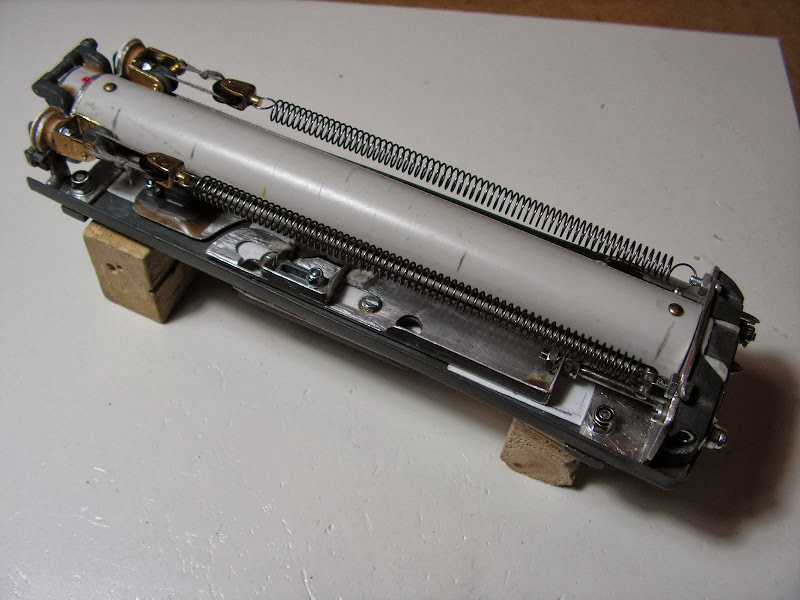

Et voici l’ensemble tout monté, armé et prêt à fonctionner mais porte fermée.

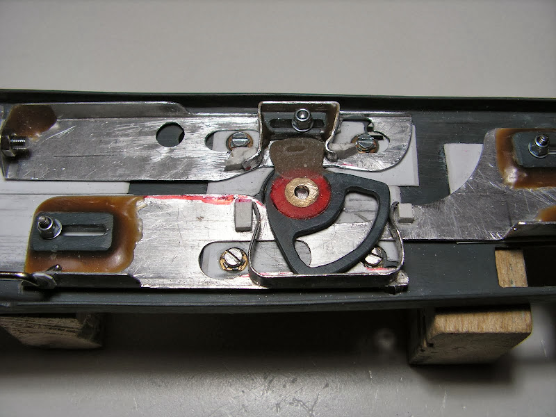

On vérifie les sécurités ; le doigt de verrouillage est bien engagé à l’arrière…
…..Et la came de tir bloque bien le chariot de tir. Aucun risque de voir la torpille défoncer la porte !!

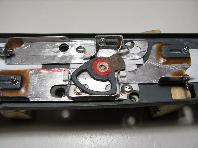

L’heure étant venue de tirer la torpille, la porte est ouverte. La came de tir est bien engagée entre les « oreilles » du chariot de tir. Cette situation peut durer aussi longtemps qu’on le veut, ou refermer la porte suite à une fausse alerte !!
Mais la cible étant en vue, l’ordre de tir est envoyé au servo ; la rotation de la came pousse le chariot de tir vers la droite….
…et un coup d’œil à l’arrière du TLT nous montre que la tige de tir a commencé à déplacer la gâchette vers la gauche ; le doigt du piston ne tient plus que par quelques dixièmes de mm !
Le servo ayant terminé sa rotation, le chariot de tir est arrivé en bout de course et la torpille est partie, pour preuve les ressorts détendus !

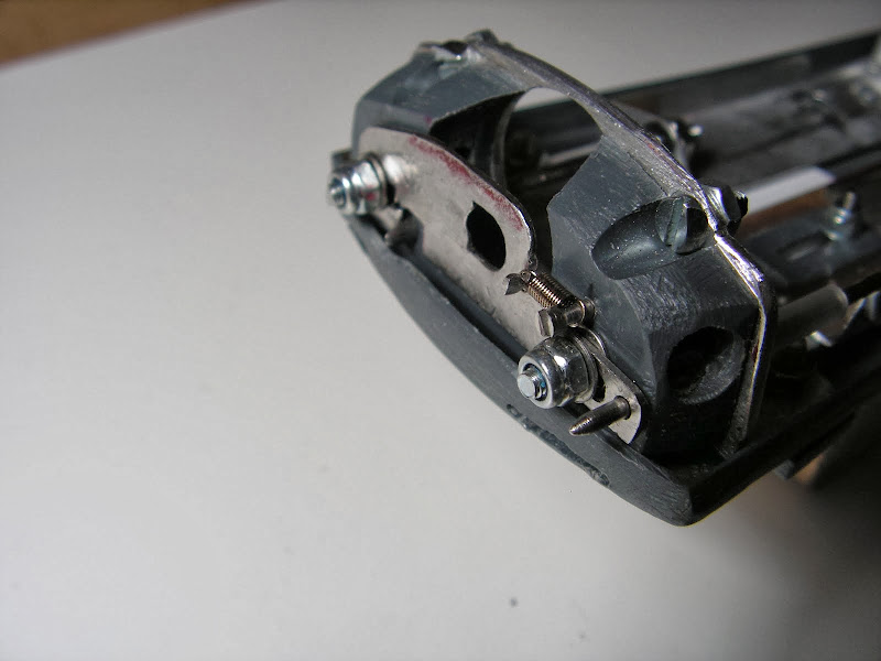

Et on voit bien à l’arrière, la tige pentée sortie au maximum et la gâchette déplacée vers la gauche.
On relâche l’ordre de tir et la came revient en position neutre, le chariot de tir à nouveau bloqué en translation….
…Et à l’arrière du TLT, la gâchette a repris sa position de repos.
