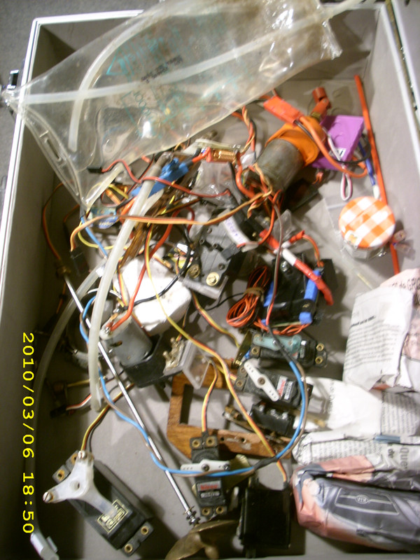

L'installation du matériel a commencé.

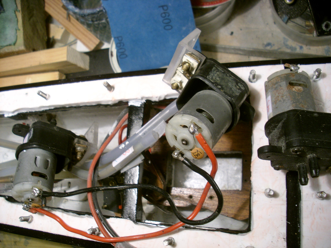

Tout est dans la valise, fouillez, fouillez, et les premières durites positionnées.
Les trois pompes.
