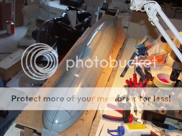

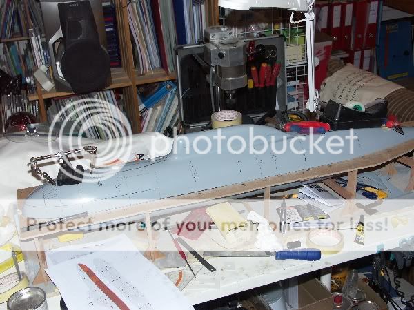

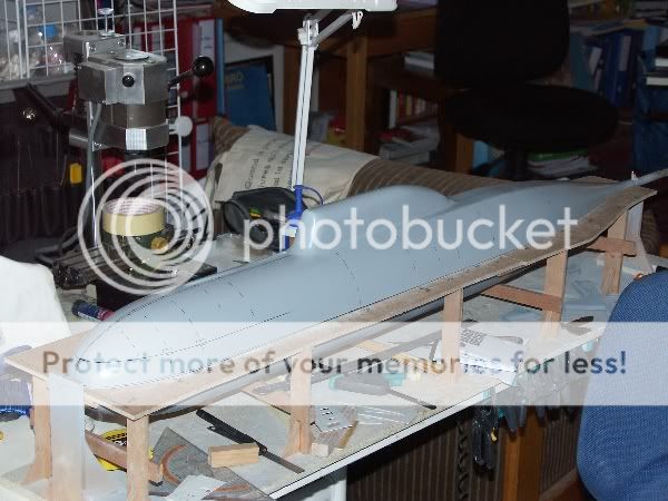

Voici la suite de la construction !

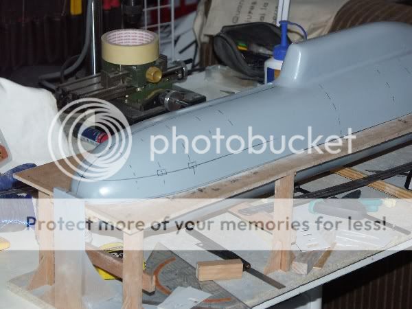

Tout d'abord, le plan de joint. Il va venir se fixer sur le support que j'ai déjà réalisé. Ca va permettre de réaliser les deux demi coques du moule.
La forme est découpée le plus précisément possible puis finie avec du ponçage pour être ajusté par rapport à la coque.
J'ai essayé de représenter quelques gravures, mais c'est à ce moment que j'ai regretté de ne pas avoir mis du tissus de verre sur le master... :?
En essayer de gratter pour les gravure, la pointe à tracer s'enfonçait mais ne gravait pas très bien. Le master était un peu "élastique"... tant pis, je n'ai pas voulu recommencer le master à zéro, je me suis dis que je graverais sur la coque plus tard. En ajoutant du tissus, le master aurait été plus rigide, enfin je pense...
J'ai quand même décidé de représenter quelques détails. :roll:
Prochaine étape : le moule ! :P

Superbe construction.
Avec le support, on croirais un vrai chantier navale :Up:
C'est bien, c'est bien, comment tu va traiter le plan de joint ?
Modnav
Messages : 180
Localisation : Suisse
Message par Modnav »
Salut !
En fait c'est une planche de bois un peu bakélisé et une des faces est parfaitement lisse. Donc j'ai appliqué une ou deux couches de cire après avoir bouché les derniers interstices entre le support et la coque avec de la pate à modeler. Ca marche impec ! :Up:
J'espère avoir répondu à ta question :)
Salutations
Fred

Oui, pour mon surcouf, j'avais fait le plan de joint en CTP et je l'avais vernis. j'avais utilisé aussi la pâte à modeler pour combler l'espace entre le master et le plan de joint, c'est moins cher que la plastiline. :Up:
