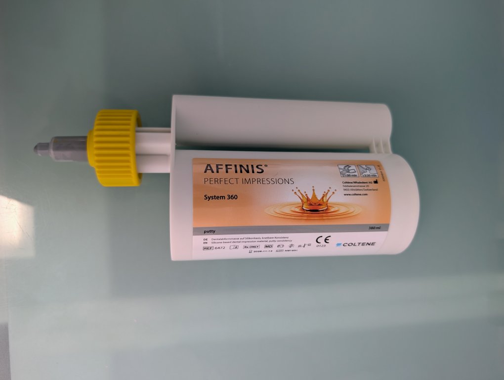

Voici les deux cartouches....je ne sais pas si le sujet existe encore sur le forum...dragon shark
Bien à toi
Messages : 1317
Re: R63 impression 3D
Petites précisions...tu mets des aimants sur le piston, un ils en position vide et un ils en position plein , deux petit relais avec des diodes ....et ça fonctionne.
Idée de notre ami Pierre !

Le tube de dentiste est intéressant pour sa rigidité et son diamètre régulier, mais on risque de ne pas trouver autant de choix sur les tailles.
