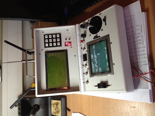

Merci Geeks pour tes remarques, j'ai pensé un temps à la tablette ou au smartphone, le souci de ces appareils est qu'ils ne présentent pas le niveau de sécurité nécessaire pour nos engins. Imagine au moment d'arriver sur le quai à pleine vitesse, le bidule plante ou décide faire une mise à jour de sécurité ! pauvre sous marin. De plus les écrans de tablette à prix grand public ne se voient pas au soleil, encore un problème, le cœur android n'est pas multitâche comme un PC et est incapable de gérer une vidéo et la télémétrie + les ordres radio simultanément comme nécessaire. Mais si quelqu'un veut relever le défit et me faire mentir, je suis complètement d'accord et je propose pour cela tous les protocoles de communication et éléments nécessaire, c'est d'abord le but du forum, je crois, de réunir le plus de bonnes volontés pour faire avancer un projet. Je souhaite que cette radio corresponde le plus possible à notre hoby en proposant toutes les fonctionnalités dont nous rêvons et se passant de toutes les contraintes de programmation fastidieuses d'une radio généraliste classique. Ce projet a aussi une autre vocation, c'est de rendre les technologies nécessaires accessibles à tous en fonction du souhait de chacun. Bref, la techno juste nécessaire qui sert, oui, la techno qui asservit, non !
Critères de choix pour la radio actuelle :
UN SYSTÈME SIMPLE QUI A LE MOINS DE CHANCES POSSIBLES DE TOMBER EN PANNE !!
Un noyau en dur pour les commandes vitales de la radio me semble indispensable pour des raisons de sécurité, et pour se faire, une carte électronique à microcontroleurs assure cette fonction comme une radio standard.
Un écran graphique LCD 240x128 (totalement lisible en plein soleil) tient informé des alarmes, de la télémétrie et de la position du sous marin sur un petit moving map ayant pour référence le point de mise à l'eau (copies d'écran bientôt dispos).
Un deuxième écran s'occupe du retour vidéo de la camera périscopique et des informations mission et phases de navigation en incrustation d'écran. Pour une bonne compréhension de l'ensemble des données, il me semble important de disposer de 2 écrans simultanément.
Pour ceux qui souhaiteraient aller plus loin dans la navigation, le sous marin peut fonctionner sur tablette PC (pas android) simultanément avec la radio, le navire peut recevoir les ordres de l'un ou de l'autre ou des deux mais en cas de pb, la radio peut à elle seule, ramener et contrôler le soum en toute sécurité. De plus, une tablette PC n'est pas toujours pratique avec un fil à la patte pour le modem et son autonomie pas toujours à la hauteur .
Le choix du boitier radio repliable m'a semblé sympa, la radio tient ainsi moins de place pour le transport et risque moins d'être abimée et en position dépliée, permet tous les avantages du boitier pupitre. En fait, c'est les consoles de gamins qui m'ont donné l'idée (repliable et 2 écrans)

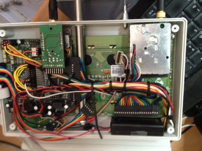

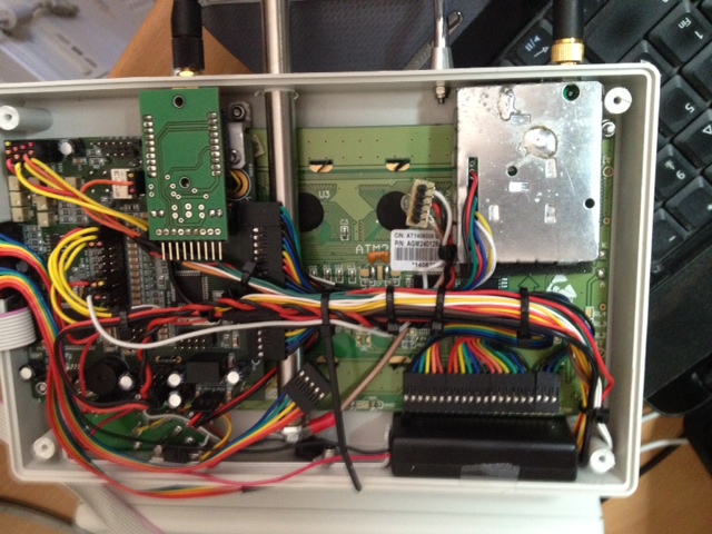

Ci dessous, une petite photo de l'intérieur de mon boitier radio sous marin côté carte CPU, en tout 15000 lignes de code pour la faire fonctionner réparties sur 2 microcontroleurs : 1 ATmega2561 et 1 ATmega1284. Pour utiliser au mieux le convertisseur analogique, les tensions sont ajustées par ampli op., le convertisseur utilise ainsi la totalité des 1024 pas.
Pour le sous marin, le soft fonctionne et ne demande maintenant que les ajouts de fonctionnalités supplémentaires souhaitées.
Le programme est écrit en basic Bascom, un langage que je préfère au C car plus proche de l'assembleur et beaucoup plus simple tout en ayant la même puissance. J'utilisais avant AVR GCC en C mais un jour, j'en ai eu mare des makefiles !, utiliser Bascom, c'est l'adopter, c'est encore plus simple qu' arduino, le seul défaut est qu'il ne dispose pas d'autant de librairies.

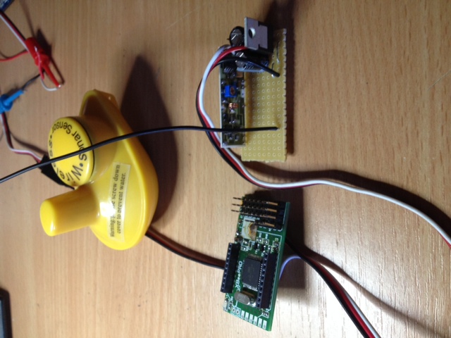

Le sondeur : vous connaissez sans doute les petits modules sondeurs sans fil qui se placent sur une ligne de pèche. Ce module fonctionne en 433MHz et fonctionne dès qu'il touche l'eau, les données sont reçues par différents moniteurs humminbird et d'autres marques. Leur portée n'est pas très intéressante (20 à 30m)ce qui limite leur usage pour nous (surtout que le 433 ne fonctionne pas sous l'eau. Pour analyser les signaux disponibles, j'ai réalisé le montage si dessous composé d'un récepteur 433MHz de marque Aurel, d'une carte micro contrôleur à base d' atmega1284 avec une sortie USB pour le monitoring. Les trames sont un mélange de signaux PPM qu'il faut décoder pour donner 4 informations : la sensibilité de travail du module, la température, l'échelle de mesure et les différents évènements sur une base de temps correspondant à l'écho envoyé. Ce sera donc l'auto pilote du sous marin qui va récupérer cette trame pour la traiter et l'ajouter à la télémétrie existante en 27MHz et la renvoyer à la radio pour un affichage graphique du fond en temps réel. L'avantage de cette solution est que nous utilisons un module tout fait qui existe dans le commerce et qui se trouve facilement sur le net aux alentours de 25$. L'auto pilote détecte automatiquement la présence du module et renvoie l'information(sans modification aucune du module du commerce et sans câblage). L'autonomie de la pile est donnée pour >500heures d'utilisation. La portée devient celle de la télémétrie du bord' (>500m) et pas besoin d'acheter un sondeur de pèche, la radio du soum s'occupe de tout !
A bientôt et bien sur, toujours à votre écoute.
