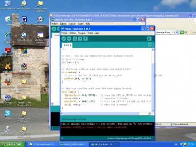

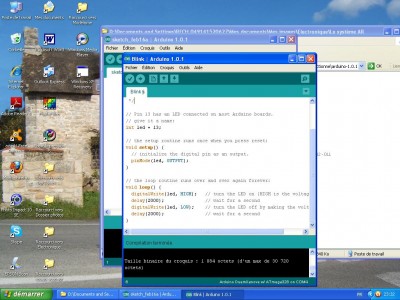

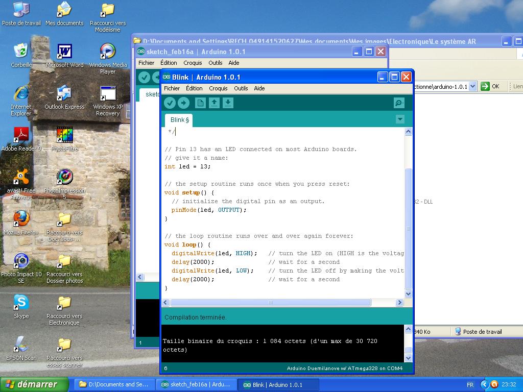

3 photos de la progression :
la compilation s'est bien passée : j'ai inscrit 2000 au lieu du 1000 dans blink

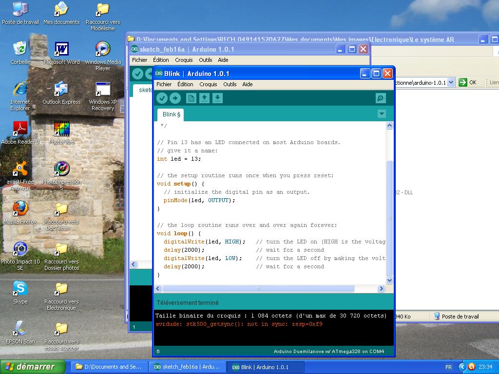

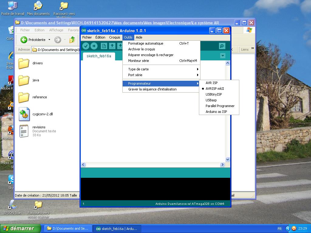

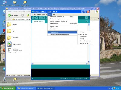

que veut dire la ligne en rouge ; la uno s'est bien chargée mais rien ne se passe pas de clignotement
la ligne cochée est-elle bonne , je n'ai rien touché

Bon, je pense avoir vue juste !
Tu va dans Tools -> Board -> Arduino Uno (ou ta carte). Comme dans l'image :
Vue que tu n'a que cette erreur, ça semble bien être le type de carte. :o

Je viens de suivre tes recommandations concernant la carte , mais ça continue ; j'ai regardé les autres exemples de "basic" , mais c'est partout pareil sur les 6 exemples : la même ligne rouge avec les mêmes commentaires .
A chaque fois j'appuie bien sur "reset" et j'envoie le programme dans les 3 secondes . J'ai aussi débranché la carte , la rebrancher et envoyer le programme mais c'est pareil .Tout se passe bien d'après la ligne de progression ; c'est juste à la fin sur les 2 dernières barres vertes que le commentaire rouge s'affiche .
En gros , j'ai bien rentré le programme la 1ère fois , et depuis je n'arrive pas à le modifier -- ggrrreeee!
