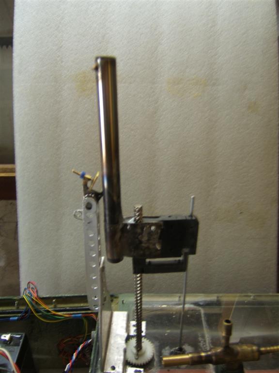

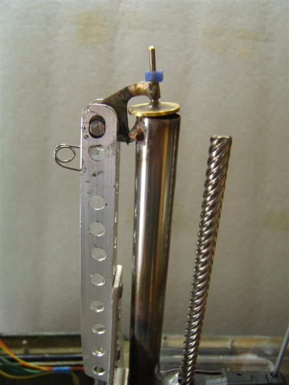

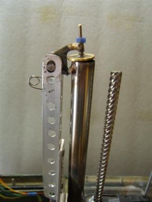

Si mon système de hissage d'aériens fonctionne bien , je n'arrive pas à trouver un montage fiable pour occulter le tube d'air en plongée : ça marche , ça marche pas :frust: . Comme tous ces accessoires n'étaient pas prévus au départ , je ne dispose pas de logement à la verticale du kiosque car c'est le ballast et si je lui retire du volume j'aurais d'autres problèmes à résoudre :evil: :evil: , mais c'est celà les sous-marins :banane:

aériens hissés
aériens hissés
aériens abaissés
aériens abaissés
mon système est loin d'être au point et de toutes façons j'aimerais que le tube d'air soit plus long mais comment faire du télescopique étanche :idea: :idea: car comme vous le voyez je n'ai pas une grande hauteur disponible : 12,5 cm au sortir du kiosque :?:
Le clapet se trouve au raz du kiosque en position fermé

Re: Mon 1200 t le Narval
Dons mon tube j'ai fait un clapet avec un joint torique , actionné par le bas via un petit servo qui soulève la soupape , la soupape tient appuyée avec un ressort , le tout resemble au vrai ;) Il doit y avoir le schéma quelque par dans le sujet du daphné .
viewtopic.php?f=6&t=84&start=160" onclick="window.open(this.href);return false; quelques idées peut-être ;) si ça peut aider .
vues du bazard monté , le ressort n'est pas en place .
