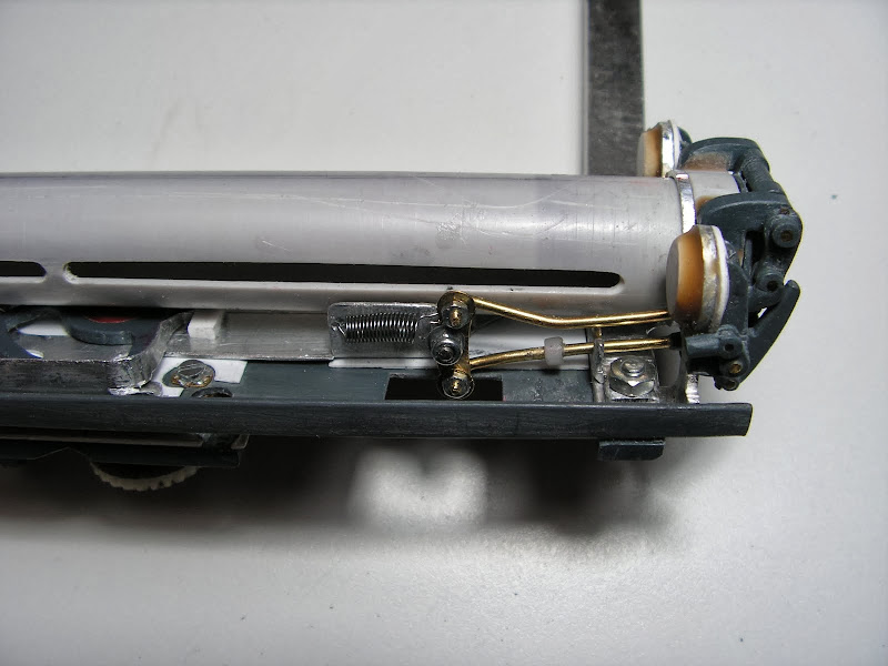

En position « Fermé », le petit ressort est légèrement tendu et garanti la position de repos du palonnier en laiton.
Toujours en position « fermé », sous cet angle, on note la présence d’une bague blanche, disposée sur le levier de commande du verrou.

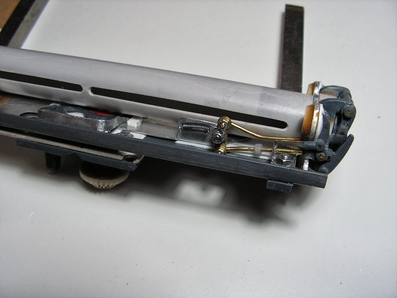

Au début de la manœuvre d’ouverture, le chariot avance en entraînant le petit palonnier qui tend à basculer vers l’arrière sous l’action du ressort. En conséquence, le mouvement n’est transmit QU’à la commande du verrou, jusqu’à ce que la bague blanche vienne buter sur une pièce en « U ». A ce moment là, le verrou est complètement ouvert.
La poursuite du mouvement de translation du chariot entraîne le basculement vers l’avant du palonnier, puisque son point bas est bloqué par la bague sur la commande du verrou ; c’est donc le point haut du palonnier qui avance, provocant l’ouverture de la porte.
La translation se poursuit jusqu’à fin de course, provocant l’ouverture complète de la porte.
On a bien la manœuvre du verrou et ensuite de la porte ; contrat « ouverture » rempli ! :Up:
Et à la fermeture ??? :?:
Le processus est tout simplement inverse, grasse à l’action du petit ressort qui tend à toujours ramener vers l’arrière le haut du palonnier !
Début de fermeture : la porte descend et le verrou reste immobile.
Poursuite du mouvement jusqu’à la fermeture complète de la porte. On remarque que le bras de commande du verrou a commencé à reculer puisque la porte étant fermée, le haut du petit palonnier ne peut plus reculer…..
…jusqu’au basculement du verrou en fin de translation du chariot.
