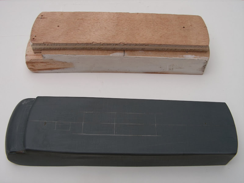

Donc, réalisation suivant la méthode éprouvée de thermoformage d’une feuille de PVC de 1mm sur un moule en bois.
Je n’ai pas réalisé de photos pendant le formage, car, comme déjà écrit, je n’ai que deux mains, toutes deux utilisée lors de l’opération !! :Oo:
Voici donc le capot de la tourelle à côté de son moule.

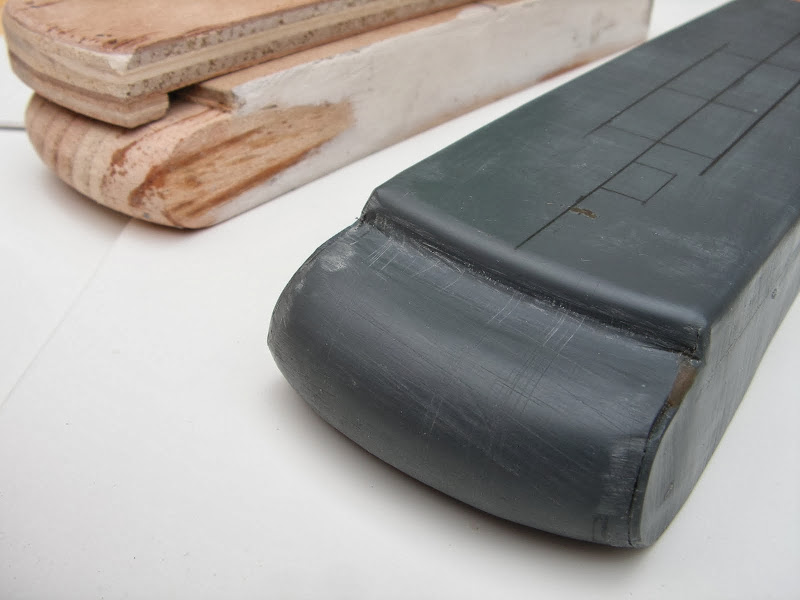

Remarquez le contre moule en contre plaqué, qui a permis de réaliser en une seule chauffe la forme arrondie du dessus.

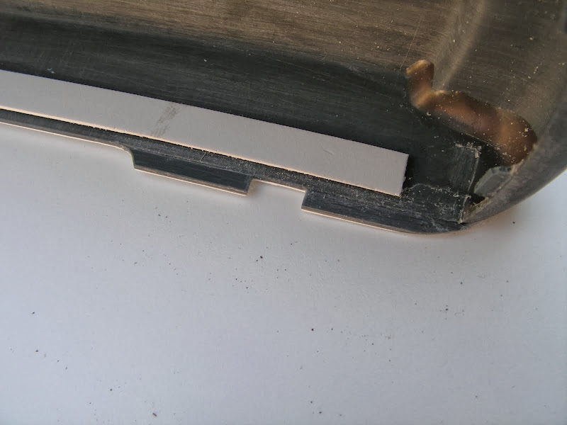

Le dessous a été formé au doigt et les angles renforcés par un congé de stabilit. Deux bandes de PVC de 2mm rainurées sur la moitié de leur épaisseur ont été collées de chaque côté pour assurer l’emboîtement sur la base de la tourelle. Deux petits ergots en PVC ont été collés au bord inférieur….
…. et deux petites fentes on été découpées dans la base….
…pour permettre le verrouillage du capot sur la base.
Dans cette position intermédiaire, on voit bien la baguette blanche du côté droit qui vient s’emboîter sur le bord de la base
Quand le capot est complètement abaissé, l’emboîtement suffit à le maintenir en position sur la base.

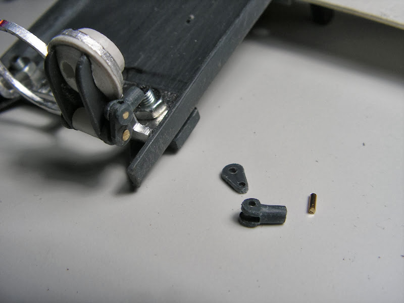

Ici, la porte de gauche assemblée et à droite, les éléments de la porte de droite. Les portes sont tournées dans du rond de 14mm et les charnières sont découpées dans du PVC de 1mm. Les trous visible sur les portes sont la conséquence de défauts dans la masse du barrot de PVC....
On distingue la porte droite collée sur le faut tube avec son levier de manœuvre ; la chape et le levier de manœuvre de la porte gauche, ne sont pas assemblés pour bien voir la forme de chaque pièce.
Le réglet donne l’échelle ! La chape est réalisé dans du PVC de 3mm usiné à la lime et le levier est découpé dans de la feuille de 1mm. L’axe de chape est en laiton de 1mm….

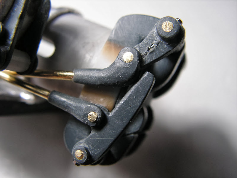

En zoomant sur la porte du TLT central, on distingue la forme des verrous qui viennent appuyer sur le bas de la porte, en même temps que le levier du verrou vient en contact avec le levier de la porte, pour confirmer en quelques sorte, le blocage de la porte en position fermée.
Et après quelques heures d’utilisation du tour et de la lime, la porte centrale est positionnée. Elle est entièrement réalisée en PVC de 3mm et l’axe de pivotement est en laiton de 1,5mm.
Le levier de manœuvre de la porte est goupillé sur l’axe de la porte ; en fait de goupille, il s’agit d’une épingle à tête de couturière. Quelques coups de lime ont transformé sa tête en forme de vis à six pans. Puis le verrou de la porte est implanté.
Le tout en position ouvert pour vérifier le fonctionnement.

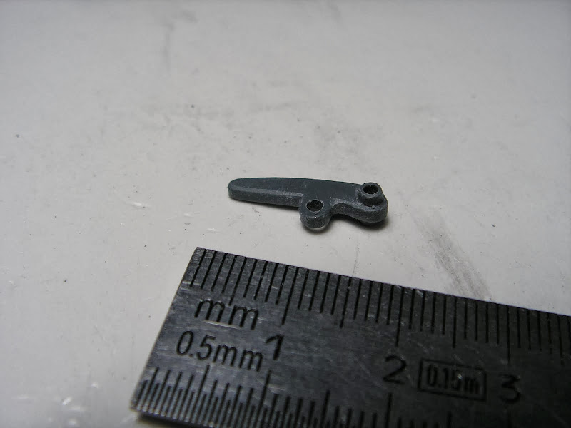

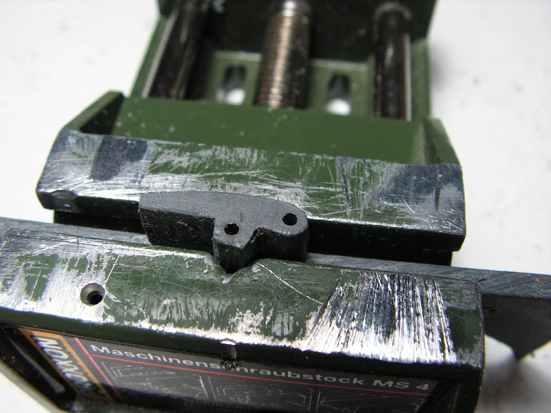

J’ai ensuite fait quelques photos de la fabrication du levier de commande du verrou ; il est taillé dans un bloc de PVC de 8mm d’épaisseur. Là, il vient juste d’être percé de deux trous de 1,5mm.
Après quelques coups de lime, la pièce est terminée. Le réglet donne l’échelle….
Puis c’est au tour de la chape de commande, tout de suite assemblée par vissage sur l’axe de manœuvre.
Le tout assemblé, tube sorti.
Sous un autre angle, tube en place, porte fermée et verrouillée.
