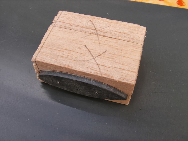

Là aussi, la forme est obtenue par thermo formage ; j'ai d'abord découpé dans du PVC de 3mm les couple inférieur et supérieur du massif, puis je les ai fixés solidement sur un bloc de balsa.
Ici, le couple supérieur ; les clous sont implantés dans les points de sortie des périscopes.
Le couple inférieur ; les clous sont là aussi positionnés au niveau des passages des périscopes.
Bien sur, le positionnement des deux couples est très précis, sous peine d'obtenir un massif difforme ! :Oo:
Les tracés visibles sur le balsa on remplit leur rôle...

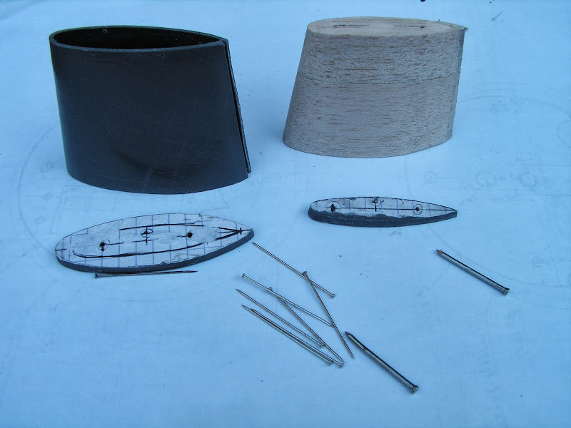

L'enveloppe est d'abord dégrossi avec du papier, qui sert de patron pour découper une feuille de PVC d'épaisseur 1mm. Puis, cette feuille de PVC est fixée avec de l’adhésif à une extrémité sur le master, et formée à chaud. Et comme je n'ai que deux mains, ce n'est pas facile de faire des photos de cette opération ! :Oo:
Après arasement grossier des bords de la feuille de PVC, on obtient la forme finale.
Les deux petits clou d'origine ont été remplacé par des plus grands qui ont permis de tenir l'ensemble dans l'étau pendant le formage à chaud.
Avant de tout désassembler pour retirer le master, 4 trous de 0,6mm sont réalisés de chaque côté pour positionner des aiguilles.
Puis tout est démonté ; on obtient un puzzle.
L'utilité des aiguilles ? Elle est visible ici !
