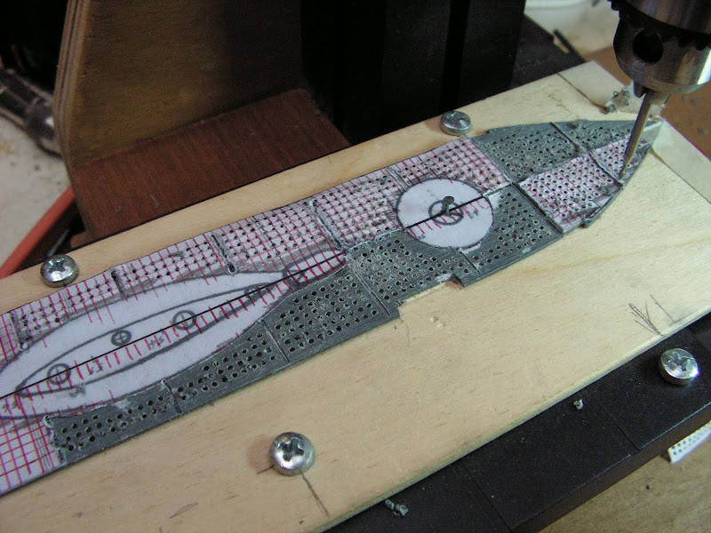

Ici, les trois faut couples ont pris place dans la découpe de l’abri de navigation.
Je me suis ensuite attaqué à la fabrication du caillebotis de l’abri ; d’après la photo suivante, il est constitué de tôles perforées, probablement amovibles, posées les unes à côté des autres. :ugeek:
on voit au premier plan le volant du sas de scaphandrier et, à droite, le trou de passage de la cheminé de la cuisine de mouillage.
En extrapolant cette partie visible, j’ai tracé en rouge le quadrillage des trous en respectant l’échelle ; n’ayant pas d’emporte pièce carré de cette taille, les trous seront ronds ! :lol:
Avis aux puristes !!! :mrgreen:
Le pont de l’abri est fixé sur la petite fraiseuse dont la course longitudinale ne permet pas le perçage en une seule fois ; les trous sont percés au diamètre 1,2mm avec un entre axe de 2mm.
Les joints de plaques sont ensuite fraisés.
Après un certain nombre de tour de manivelles, tous les perçages et fraisages possibles étant réalisés, le pont est retiré et grossièrement nettoyé.
Il est ensuite reposé sur la table de la fraiseuse pour réaliser l’autre partie, identique à celle déjà réalisée, en prenant soin d’ajuster l’alignement. ;)
Et un certain temps plus tard, voici le pont entièrement préparé…..
….Qui est immédiatement positionné dans le massif. Ça me plait bien !
