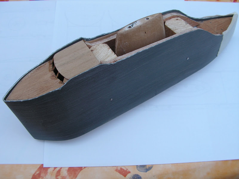

Comme l’objectif est de procéder aux premiers essais de flottabilité et de pesée, afin de m’approcher au maximum du volume final à immerger je me suis attaqué à la construction de l'abri de navigation.
Ce n’est pas une mince affaire, compte tenu de sa forme très particulière !!
Pour bien comprendre sa conception, il faut se souvenir que ce qu’on voit, c’est l’abri de navigation !
Qui, dans le cas du RUBIS, est couvert et équipé d’un pare brise et de fenêtres latérales.
Le Kiosque est la partie étanche recouverte par l’abri de navigation ; elle se résume en un gros cylindre équipé des principaux instruments de navigation où le commandant prenait place pour les attaques au périscope.
Par souci d’optimisation de la place, (je suppose ??) les concepteurs de ces sous-marins n’ont pas hésité à laisser une partie du kiosque apparente, comme on le distingue très bien sur cette photo !
Les tôles de l’abri forment dans la partie basse une sorte de jupe qui est juste posée sur le cylindre du kiosque.
Tel que vous me connaissez, vous avez compris que je m’attache à reproduire aussi fidèlement que possible cette partie très visible du sous-marin !!!
Voici donc les premières phases de sa construction, qui s’annonce relativement longue du fait des nombreux détails à reproduire.
J’ai commencé par plier à chaud une bande de PVC d’épaisseur 1mm en forme de « V » qui forme directement l’avant de l’abri. Cette forme primaire a ensuite était positionnée sur le master en bois et formée à chaud de chaque côté suivant la procédure habituelle ; la seule différence est l’utilisation d’une corde avec un poids à la place des blocs de plomb tenus avec des pinces pour tendre la plaque du fait de l’étroitesse du modèle.
Méthode à revoir ici : viewtopic.php?f=6&t=1120#p19037
Après quelques minutes de thermoformage, j’obtiens une forme brute…
Pour ces opérations de formage à chaud le master a été renforcé pour éviter qu'il ne se déforme sous l'effet de la chaleur et des manipulations !
Qui est rapidement arasée pour suivre au plus prêt les formes du master.

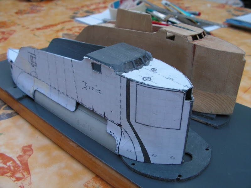

Les différents éléments de l’abri sont ensuite découpés grossièrement en utilisant le plan transformé en patrons collés sur des bouts de plaque de PVC. Ils sont ensuite collés et ajusté sur les flancs de l’abri.

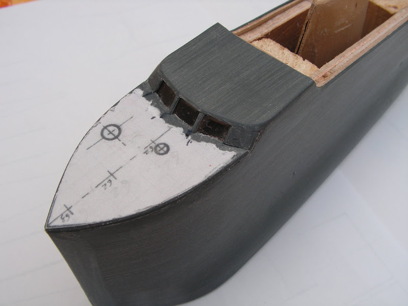

Le pare brise est positionné ainsi que les toits avant.
Dans un premier temps, tous ces éléments sont collés à la cianoacrilate. Lorsque l’ensemble sera suffisamment avancé pour ne plus avoir besoin du master, des renforts seront réalisés à la stabilit express.
On remarque sur le toit avant deux cercles qui sont les passages du périscope de secours (à gauche sur la photo) et d’une petite antenne fouet hissable qui, comme je l’ai écris ailleurs, était bien prévue dès la conception de ce sous-marin !!!

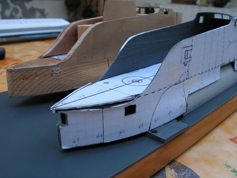

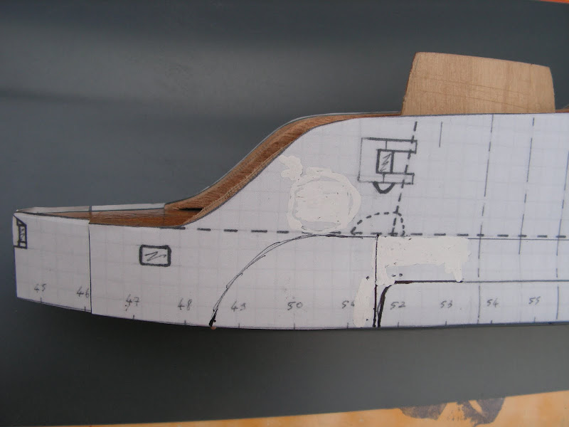

Les côtés de l’abri sont ensuite « patronés » pour réaliser les divers éléments ; ici, le côté gauche est équipé d’une petite porte qui donnait accès à la cuisine de mouillage, placée derrière le kiosque. On remarque aussi derrière et en dessous du feu de position, une grille de sortie d'air vicié.
Du côté droit, la cuisine était éclairée par une petite fenêtre !
L’avant est identique des deux côtés ; le grand carré tracé tout à l’avant représente un panneau amovible en bois derrière lequel prenaient place les deux cadres de détection radio, ancêtre du gonio.
J’ai du découper le patron pour tenir compte de la courbure de l’avant, le dessein étant une projection « 2D » de la forme !!!
Après quelques cous de scie, de fraise et de limes, on obtient ceci :

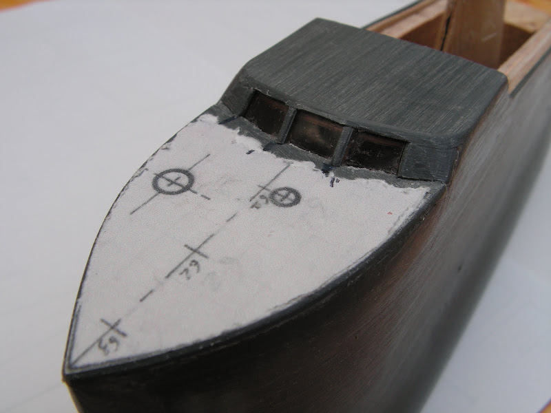

A l’avant, l’emplacement du feu blanc est découpé, ainsi que la fenêtre de l’abri.
On remarque la large découpe dans le flanc de l’abri…
A l’arrière, l’emplacement du feu blanc est aussi découpé, ainsi que la petite fenêtre de la cuisine. Le planché de l’abri est positionné provisoirement.
Vu de dessus, on note sur le planché, l’emplacement du massif des périscopes ; la aussi, il y a du boulot !!
