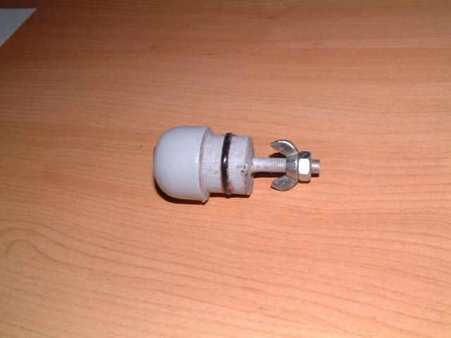

J'ai procèdé de la façon suivante :
- Une gorge dans la partie cylindrique des bouchons avant et arrière et un joint torique acheté chez la reine Merline
- Fermeture du massif avec un morceau de mousse taillé, entré en force et collé à la cyano, puis enduit au synto pour un meilleur aspect
- Fermeture des entrées d'eau que j'avais faites au pistolet a colle
- Ajout d'un joint torique sur l'arbre d'hélice

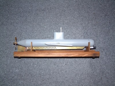

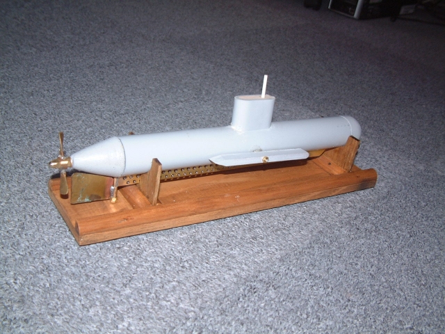

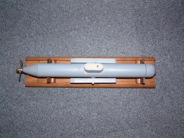

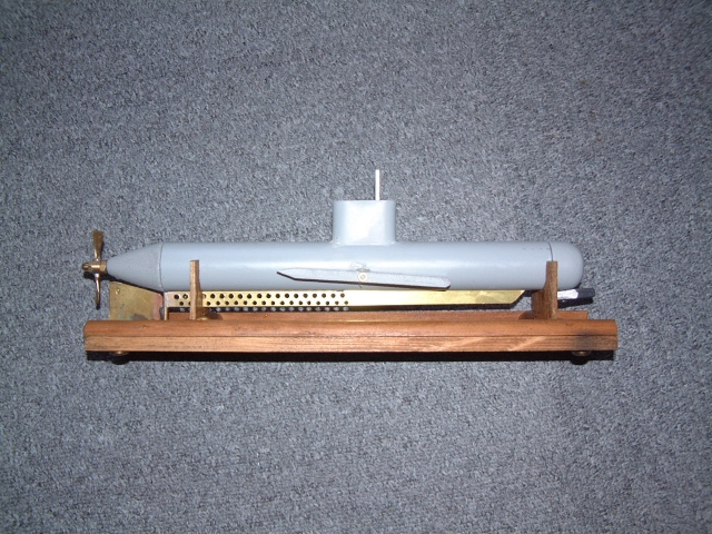

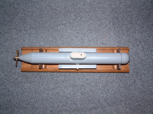

Voici quelques photos du soum-jouet sur son ber :
