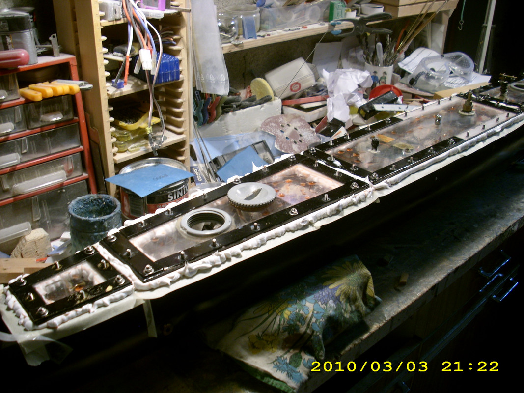

Rénovation du Requin R63
Re: Rénovation du Requin R63

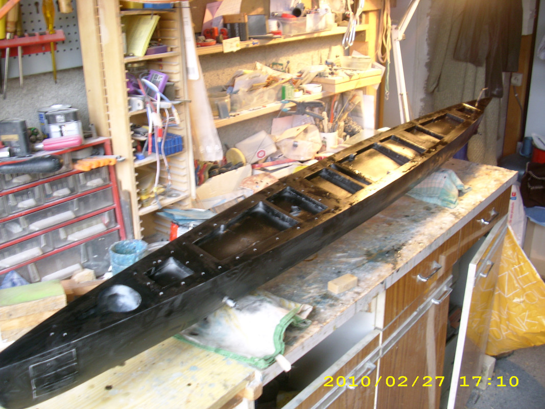

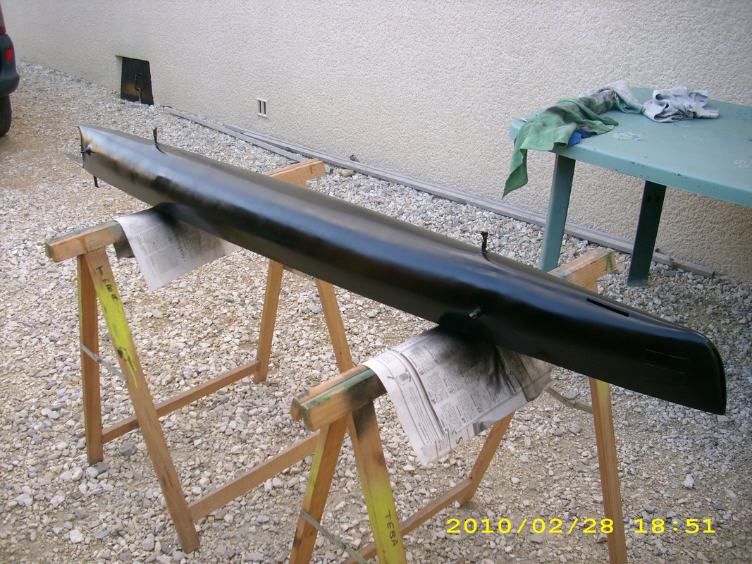

Le R 63 commence à retrouver sa couleur.

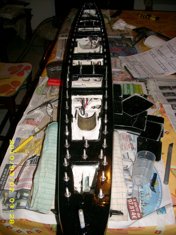

Réinstallation des vis de fermeture, peinture refaite à neuf à l'intérieur, la rénovation avance.

Aujourd'hui, confection des joints de trappes.

Tres bien, excellent resultat plus que merite (heureux quand le travail paye !) :Up: :D le voila reparti ce sympatique sm :banane: :fete: :trinque:
Le joint silicone sanitaire ?
distance et le diametre des boulons ?
Ou peut on trouver ces bouchons de trappe ?
Merci pour ta reponse mes Respects et Salutations Leo

Alors dans l'ordre.
Oui, joint silicone sanitaire, en GSB il y a du bas de gamme à 2€ et des poussières, pour le SM entier, j'ai utilisé trois cartouches.
Distance maximum des vis 5 cm, diamètre 4 mm, il ya dix ans maintenant, j'avais mis des vis en laiton, aujourd'hui j'ai voulu les changer et je me suis aperçu que le laiton est vendu au prix de l'or, c'est exorbitant, donc j'ai remis des vis en inox qui sont plus abordables au niveau du prix (3 fois moins chères que le laiton).
J'achète les bouchons dans les magasins de bricolage au rayon sanitaire, ainsi que la graisse au silicone.

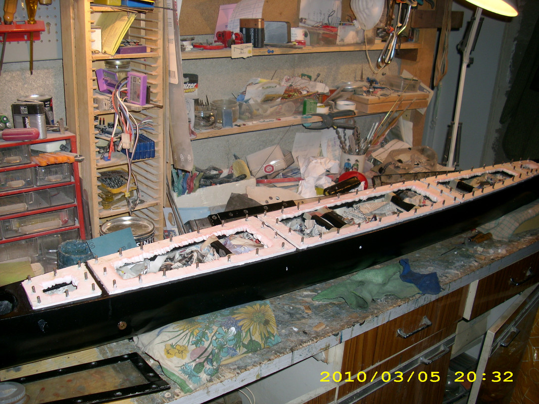

Les joints sont prêts, il ne reste qu'a découper l'intérieur.
Bien bien 8-)
J'aurai bien vu les joints en noir moi :siffle:
Ça sent le sous-marin qui va naviguer à Villefontaine ça :bave:
Je vérifie que je suis bien dans mon sujet. :D
Patjabix a écrit :Bien bien 8-)
Je ne sais pas si le joint existe en noir mais pourquoi pas.
Pour Villefontaine, ça se précise, et pour remonter tout le matériel, je remet tout à sa place donc en une soirée ce sera fait, je vais juste modifier des passages de fils.
