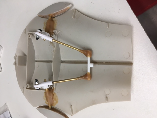

bon pour l'instant, je vais d'abord tester la soluce guignol + chapes a rotule... je pense que ça devrait le faire..euuh en plus ça m'arrangerai parce que j'ai deja les chapes a rotule..et un cardan ça coute un bras !
je teste tout ça et je vous montrerai en image !

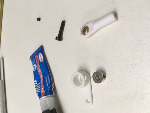

et puis vive l'impression 3D !..bon..il faut savoir modéliser je reconnais..mais quel avantage !
la j'ai même fais les guignols dans lesquels j'ai collé les bagues...plutot que de découper un morceau de laiton..puis braser , puis percer..etc..
je mettrai des photos t'inquiète !

Voici donc les barres avants !'.finalement la soluce guignol+chape a rotule s'avere efficace et suffisante !
Avant ça modelisation des guignols et impression 3D en abs..dans lesquels il suffit juste de coller les bagues d'arret adequates !! Et voici l'assemblage..

En effet voila un système bien plus simple
ça avance pas mal l'affaire
