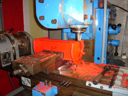

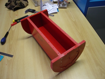

Re: Type XXI 1/40
La partie central avance bien. Cette partie qui est la tranche ballast principale qui va recevoir le mécanisme des aériens. C'est également dans cette partie que je vais pouvoir serrer les racks avant et arrière.
Je ne sais pas trop comment je vais réaliser l'étanchéité entre les plaques de PVC. Je pense à de la colle PVC tout simplement mais j'aimerais savoir comment se sont débrouillé ceux qui l'ont déjà fait. Notament Alexandre pour la tranche ballast de son Suedois.
Re: Type XXI 1/40
Ca donne envie de s'équiper (et de maitriser la fraiseuse)
- Messages : 5052
Re: Type XXI 1/40
Heu . . .
Tu l'as quand même pas taillé dans la masse ??
Re: Type XXI 1/40
Non je n'ai pas usiné dans la masse c'est un assemblage de plaques en PVC de 10 mm d'épaisseur. C'est pour cet assemblage que je voudrait savoir si de la colle PVC va bien étanchéifier le compartiment.
