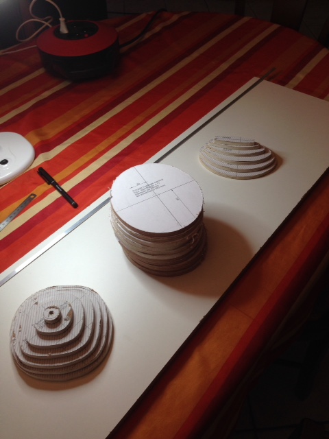

Rentré maison et collage des planches des couples que j'avais imprimé sur des planches autocollante..
Quel bonheur en fait d'avoir modélisé le projet..parceque les vue en coupe pour les couples... ça été vite fait..

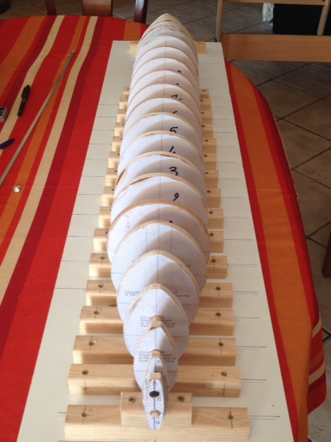

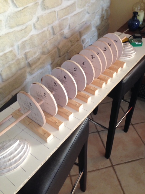

Donc découpe de tous les couples....euuuh a la scie sauteuse... ensuite....raison ou pas j'me suis dit que comme la partie centrale est équipé de 11 couples identiques ..mais pas forcement avec une découpe pile poil qu'il fallait les assembler entre eux et jouer du ponçage ! bon et ensuite..trçage des cotes tirées de SW sur ma planche de travail (support)...et mise en place des couples...
j'me suis servi d'un tourillon central materialisant l'axe du soum... al'avant et a l'arriere j'ai doublé les tourillons..un 2eme positionné au dessus de l'axe pour maintenir les petit couples....ça le fait pas trop mal...

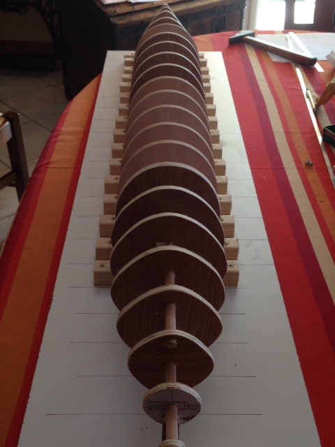

et voila c'que ça donne... j'en avais un peu marre ...puis comme la journée nn'etait pas fini j'ai essayé quelques chose...la encore...j'inove...
quand j'ai commandé les lattes ...j'avais aussi commandé des plaques...meme bois en samba...
je les ai fait tremper.... et mis en place sur le squelette central...avec des petites pointes...je verrai comment ça se passe demain mais autant...je pourrais directement les coller sur les couples une fois seches et formées... bon ...ben voila..c'est tout pour le moment.....j'attend vos remarques avec impatience...Et me remettre sur le droit chemin si j'fais des boulettes !...

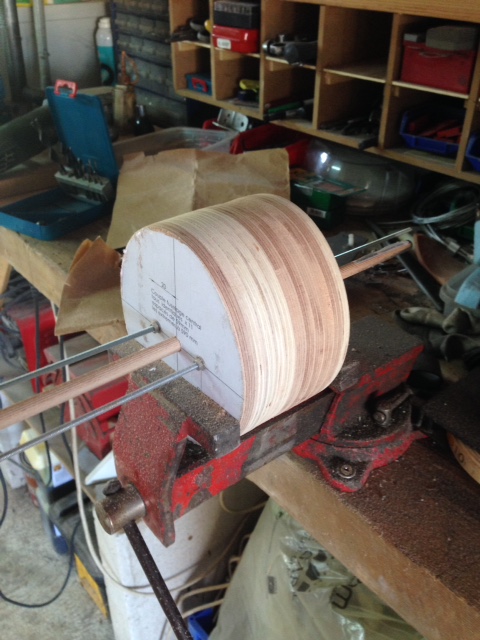

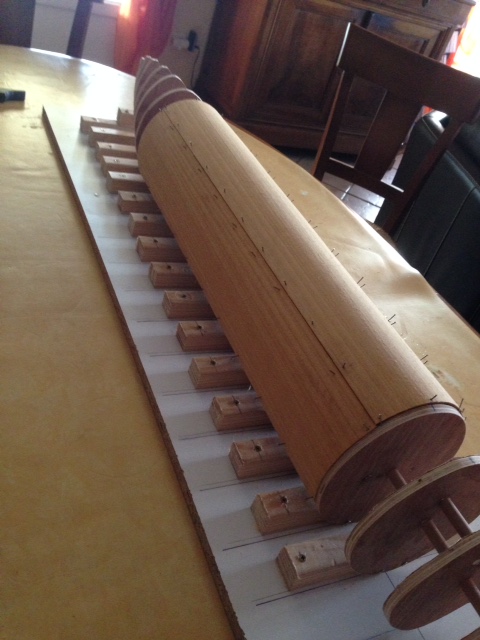

Ouais, moi j'ai une remarque, ton tube central, je ne me serai pas fais c...r à le latter. j'aurai utilisé plutôt un tube PVC.
Bon, après, ce n'est pas moi qui le construit.
Bonne continuation.

Pour la fixation du squelette, tu a tout compris, le contreplaqué est une bonne idée, mais tes lattes doivent avoir la même épaisseur que lui.

c'est pas du contreplaqué !...c'est du samba en plaque...meme epaiseur que les lattes de samba...Teba a écrit :Bonjour,![]()
