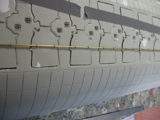

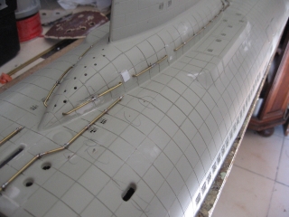

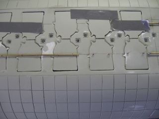

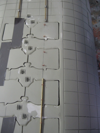

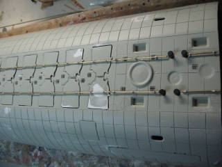

Bonsoir à vous tous 8-) maintenant je vais vous mettre des photos des mains courantes qui se trouvent sur le pont des portes missiles et ceux aussi de l'arrière .. :bave:
pas facile à faire , mais avec de la patience , on y arrive :mrgreen: Pour les mains courantes qui se trouvent sur les portes de missiles , je l'ai fait d'une seule longueur , j'aurai du les couper par panneau , mais le problème est qu'il me manque un peu d'espace entre les portes et aussi de couper des morceaux de laiton sur 10mm et mettre deux anneaux cela aurait fait pas joli . :(
Donc quand je manœuvre les 10 portes de missiles de bâbord ou tribord et bien tout les panneaux s'ouvrent ensemble, or que sur le vrai les portes s'ouvrent les unes derrière les autres .. :?
Bon , c'est vrai que ce n'est pas tout à fait ça , mais l'avantage car il y en un, :P cela rigidifie tout l'ensemble lors de l'ouverture , voilà parfois il y a des limites ... :!: :mrgreen: mais cela fonctionne bien ;)
suite la prochaine fois , car bien c'est sûr depuis quelques temps je suis à fond dedans , donc je suis en avance par rapport à mon sujet :Up: et il y a eu beaucoup de modification... :bave:

Curieux.
Ces "mains courantes" sont en fait des rails pour accrocher une ligne de vie si je ne me trompe pas.
C'est bizarre qu'elles passent sur les panneaux, comment était-ce fait en réalité ??
Les raccords au niveau de chaque panneau devaient gêner la circulation des lignes de vies ? non ? :Oo:
