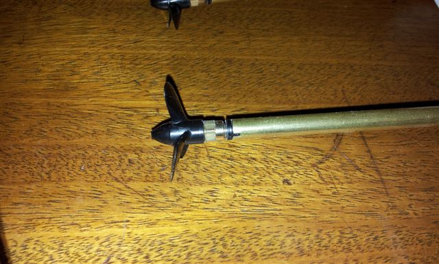

bon j'ai reçu les arbres étanches de chez patjabix !...donc j'ai ENCORE tout refait !...
en revanche j'ai quelques interrogations de bon montage de ces arbres étanches Raboesch.... :?
côté moteur j'ai enquillé la rondelle laiton fournie et vissé le gros écrous M4 à fond de filet.....et côté hélice....c'etait un peu plus flou dans le paplar livré avec l'arbre...le petit écrou M4 qui comporte une bague d'un coté..j'ai vissé cet écrou avec le côté bague vers le tube...
mais en fait cet ecrou sert-il juste de contre ecrou pour le maintient de l'helice ? parce qu'au début je pensais qu'il fallait lui aussi qu'il soit serré de sorte à être en appui sur le palier en plastique noir en bout de tube...le pb c'etait que l'arbre la ne tournait plus ! :shock: ....alors il faut laisser un tout petit jeu entre cet ecrou et le palier noir... mais c'est ma déduction et je voudrais confirmation de votre part les amis !!...et donc en fait l'etanchéité est faite comment ??? juste avec l'ajustement de l'arbre dans ces paliers plastique ?

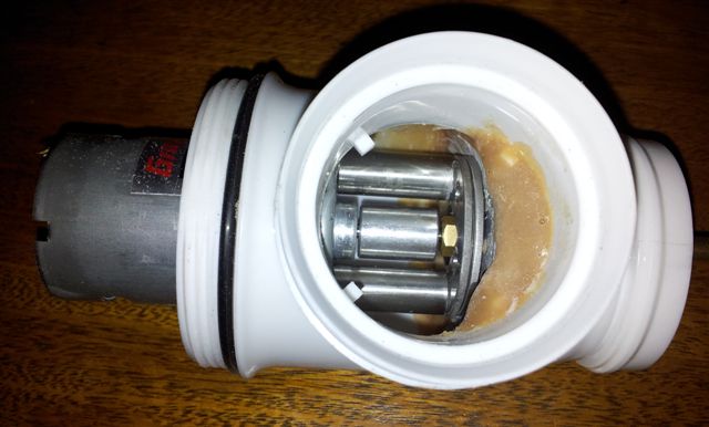

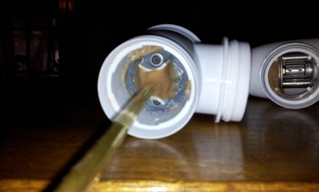

montage des moteurs

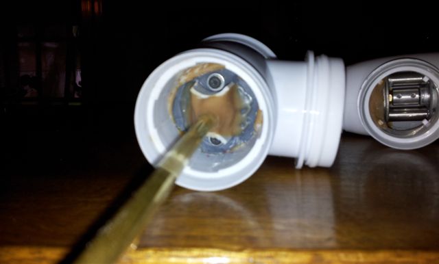

donc enlevement de tout ce que j'avais fait avt...et mise en place de ces arbres etanches..J'ai volontairement mis des petites separations pour garder l'accès aux vis de fixation moteur avt de couler la stabilit....des fois que...un jour... ;)
c'est pas trop mal centré

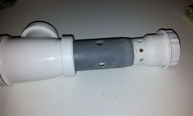

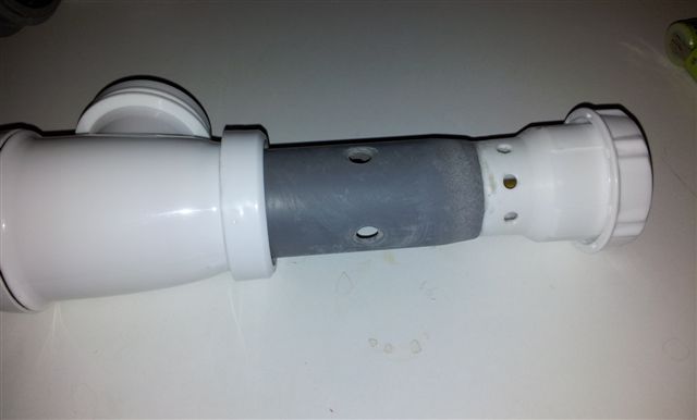

et voili j'ai aussi fait les ouvertures d'entrée d'eau pour l'effet turbine...y'en a assez selon vous ?
8 trou 5mm dans le tube blanc...et 4 trou 8mm un peu avt dans la partie grise...
Re: olgestar
Non, je pense que tu peux élargir. Genre fait des trous oblon sur la longueur. Mais à mon avis là tes trous sont trop petit.

Comme te l'a dit patjabix, les trous d'entrée doivent avoir au moins une surface équivalente au trou de sortie, mais plutot plus. 8-)
Re: olgestar
Oui teba...javais vu le mess de pat.mais estce valable aussi meme si l'helice est plus petite que le trou de sortie ?!? Par curiosité .?
Je veux dire moi l'helice la fait 30mm et le diam de sortie env 40....
Mais bon no soucis...je vais agrandir et en ajouter ! :Up:

Je ne comprend pas la question concernant l'arbre étanche.
L'arbre comporte une cage côté moteur et il y a un joint à lèvre dans cette cage. L'étanchéité est assurée par ce joint.
Et bien évidemment, il faut laisser un peu de jeu axial pour permettre la rotation de l'arbre.
Ainsi, pas de problème ;)

et mettre le joint dans le bon sens...............

Oui Sisus, la lèvre côté eau.

Bah nan...ça semble bien costaud comme ça!..jen avais mis sur ancien montage avec le bidule de servos...mais la avec cet arbre..super dur d'aller visser le petit ecrou de blocage dhelice apres si je dois la monter en ayant dabord passé l'arbre dans une chaise... :? ....alors bon..pour linstant je testerai comme ça!... ;)
Pour l'arbre etanche..me suis pas posé la question de savoir si yavait un joint a levre...jai rien vu de semblable...je l'ai sorti l'arbre qd je lai reçu...coté cone..on dirait a linterieur quil est guidé dans un machin noir ...type plastique noir...aussi dur que le petit insert en bout d'arbre... :? ...mais bon jai rien enlevé de cet interieur..donc rien remis...donc jespere sisus que oui..que si il y a joint...ben qu'il soit dans le bon sens ! :D
