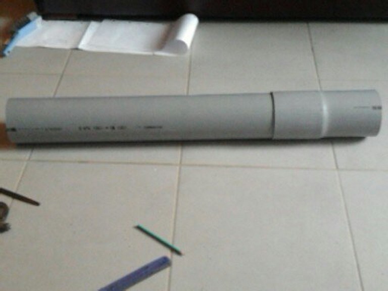

En se moment je suis en train de faire des plans a l’échelle:
-longueur :90 cm je garde beaucoup de place pour que je puisse faire des améliorations plus tard(camera,système de remonté en cas d'avarie,....)
-largeur :13 cm
-propulsion : deux moteur 12V récupéré sur deux perceuse sans fil +deux hélices de 4 cm de diamètre
-coque : PVC

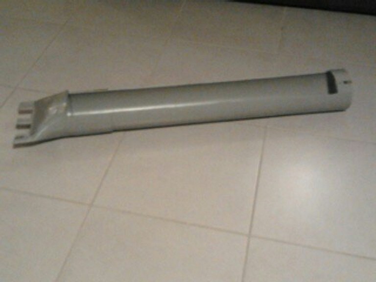

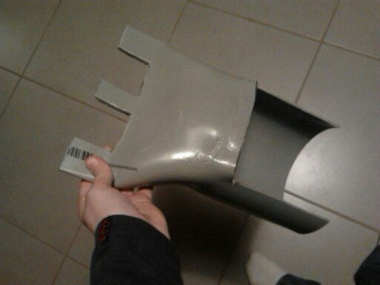

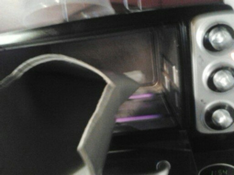

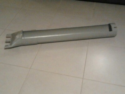

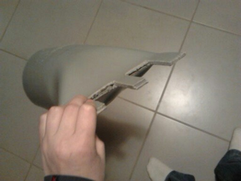

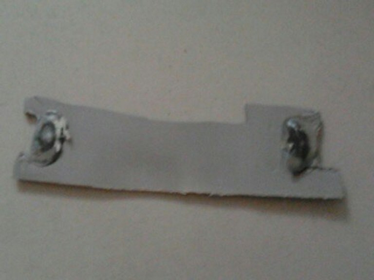

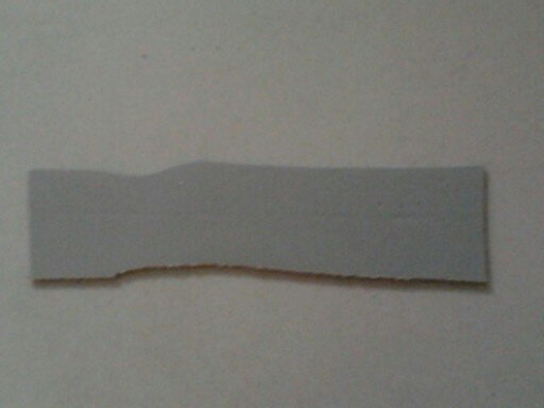

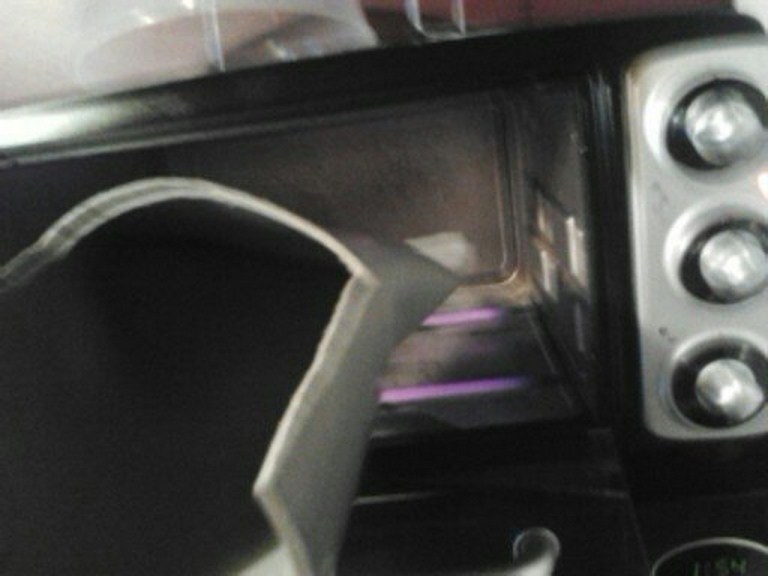

J'ai passé toute mon après-midi à faire des découpe et des thermoformages.
une fois fini
une fois fini
mon mini four est un peut petit mais il chauffe beaucoup donc je l'ai laissé ouvert
deuxième aissé mais au four ( réussi )
aissé de thermoformage sur un bout de PVC au micro-ondes ( raté )
voici le spécimen en question

excusé moi les images sont placé à l’envers

J’émierai bien avoir votre avis
Re: le Oneil'l
Y a de l'idée... :Up:
Après il faut attendre l'avis des spécialistes du PVC

Ben, pour le moment on ne vois pas grand chose, je dirais que pour un premier modèle, tu va te compliquer la tache avec deux hélices au lieu de rechercher la simplicité. :mrgreen:

juste pour dire un petit mot sur le pvc employé en plomberie, étant plombier moi meême, le pvc a un coeficient de dilatation assez important lors d'un ecart de température, environ 1mm d'allongement par mêtre , pour un ecart de 10 degrès
on dit aussi qui a une mémoire, c'est a dire que lorsqu'on le chauffe pour lui donner une forme, il a tendance a reprendre sa forme initiale sous l'effet de la chaleur, ce qui veux dire qu'il faut éviter l'exposition prolongée des maquettes en pvc au soleil
sous peine de voir des craquelures de peinture voir même un collage qui casse, ou une pièce se déformer car la dilatation est un phénomêne physique que l'on ne peut pas empécher.
voila, c'était juste une parenthèse, mais il faut le savoir
sans quoi, bravo pour ta maquette et j'espère ne pas t'avoir découragé ce n'est pas mon but
