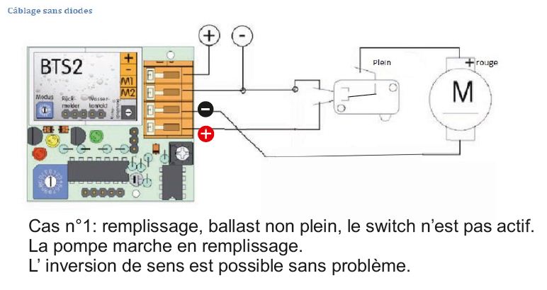

"Donc si ton BTS est réglé sur l'option 2 et que tu mets un plus un switch en fin de gonflage, ton BTS va croire qu'en fin de remplissage, il y a de l'eau (puisque ton switch va devenir passant) et se mettre en vidange jusqu'à ce que le switch ne soit plus passant."
tout a fait
Pratiquement desque la poche sera gonflee et que le contacte de fin de course va s effectuer la poche va se degonfler jusqu a l ouverture du contacte plus ou min 3 Secondes voir video
Maintenant si on ne se rend pas compte que le balast est en fin de remplissage et que l on maintient le stick en position remplissage constament le balaste va "pomper"
il va se remplir au max et se vider pendant 3 seconde constament juqu a ce qu on lache le stick
si on branche en parrallele un detecteur de fuite ( 2 fils ecarte cela fonctionne meme s ils sont ecarte de 1 CM)
comme le contacte sera toujours ferme il sera prioritaire sur le fin de course: le balast va se vider tant qu il y aura de la detection d eau ; s il n y a plus de detection eau la vidange s arrete apres 3 seconde
en bref il n y a pas de maintient de la vidange
Voila ce j ai constate; mais sans aucun doute le schema propose fonctionne vu qu il n y a pas de retour negatif de WARDUK
Merci encore
A+ Leo
tout a fait
Merci encore
A+ Leo

Re: Cablage BTS norbert Bruggen 1 seul switch fin de course
ben ca ne marche pas , quant le balst est plein ,et que le switch s'enclenche , la pompe continue a gomfler le balast ,je peut degonfler manuelement ca c'est ok , mais ont dirrait que il y a une invertion dans les polarités !? ,pompe ou bts ? .j'ai pourtant bien respecté le cablage
celuis ci
Ce câblage ne dit pas dans quel sens fonctionne la pompe:
La pompe doit être branchée (aux bornes du moteur) de telle manière à ce que , lorsque la led verte est allumée, la pompe tourne en vidange.
ben en gros ,j'ai mi sur la pompe les connections "eaux" suivant les dessin sur celle ci ,et les connections electriques suivant les reperre de la pompe aussi .
je pensse inverssez sur la pompe les polarités pour tester
