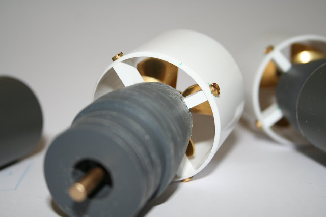

Bon, après de nombreux essais, ajustements, tracassage de neurones :Oo:
Voila les moteurs fini avant peinture 8-)

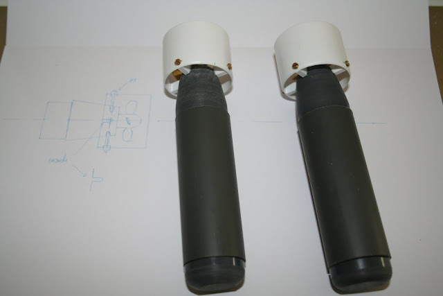

A noté que la partie moteur n'est pas installé, j'ai encore deux sorties de tige à faire pour le montage sur le soum. un trou juste pile poil pour le cordon qui viendra du sous-marin. Enfin, le collage à l'endfest des tiges et du fil. Le collage aura lieu après la peinture afin d'éviter toute migration sur les vis qui resterons brute de fonderie.
Quelques images; non ?

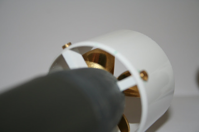

Bon, je commence par le plan. L'encoche m'a pas été faire et c'est pas une tige qui fait tenir la tuyère. c'est des morceau d'evergreen trouées, taraudées. Attention, c'est fragile !

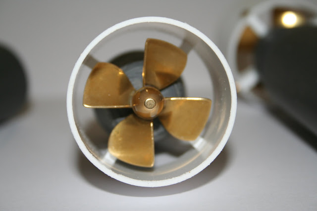

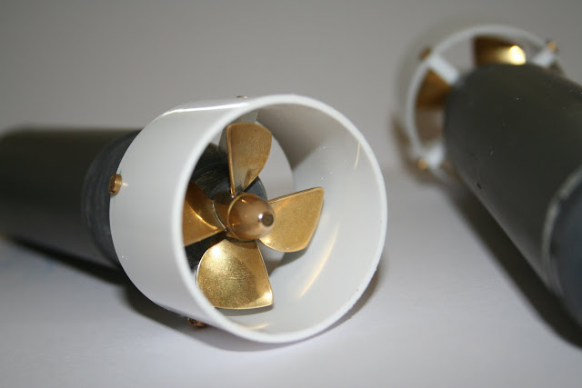

Premier montage à blanc et voila ce que ça donne dans toutes les vues.
Ce sera tout pour l'instant !

Je n'ai pas relu tout le post, et en fait, sur les photos, on ne ce rend pas bien compte de leur taille réelle, mais je pose la question bète : elles sont destinées aussi à remplacer les 2 boudins du bas, ou elles vont simplement remplacer la motorisation précédente ?
C'est domage que les tenants des tuyères aient des arêtes plates (non profilées) !
Il y a une petite question de béotien qui me titille le neurône depuis longtemps :
- à part l'aspect esthétique indéniable, une hélice dans une tuyère a-t-elle un meilleur rendement ?

Effectivement les arrètes sont vives. Je ne sait pas encore si je ne vais pas faire un petit coup de ponçage / fraisage.
Pour le rendement, je ne pense pas. par contre protéger l'hélice des pièges de fonds oui.

Je ferais quand même un essaie demain avec un peu de toile émerie pour passé mes angles. Je pense juste cassé un peu, pas forcément rendre rond. Si ça passe mal, je verrais pour trouvé une autre solution plus adéquate. De toute façon faire et défaire c'est toujours travailler :lol:

C'est du 40 mm intérieur récupérer en plomberie chez un très bon brico merline :lol:
Il y avait pile 30 mm de long et la bonne taille. En plus c'est légèrement plus fin que du PVC brute. Je suppose que c'est un composite qui ressemble en texture à de l'abs ou de l'evergreen.
Pour la mise en forme, j'ai vraiment fait très simple :
1 Ouverture du sacher
2 Découpe à la scie à la bonne dimension du bord de la tuyère
3 Un coup de rotation à plat sur une surface à poncer très rugueuse afin de retirer l'excès de matière.
4 Ponçage final avec la même méthode à plat avec un grain très fin.
5 Perçage des tuyères
6 Réalisation des 8 entertoises
7 Perçage des 8 entretoises
8 Passage des 3 tarauds sur les 8 entretoises pour du M2
9 Montage des entretoises sur les deux tuyères
10 Collage des deux tuyères sur le cône, auto-centrage par les entretoises. La colle est de la colle PVC, la même que celle pour le collage du tube PVC
11 A venir : Finition des entretoises montées sur place avec un peu de toile émeri fine. Et assurer le collage avec un peu d'endfest sur la base (si nécessaire)
