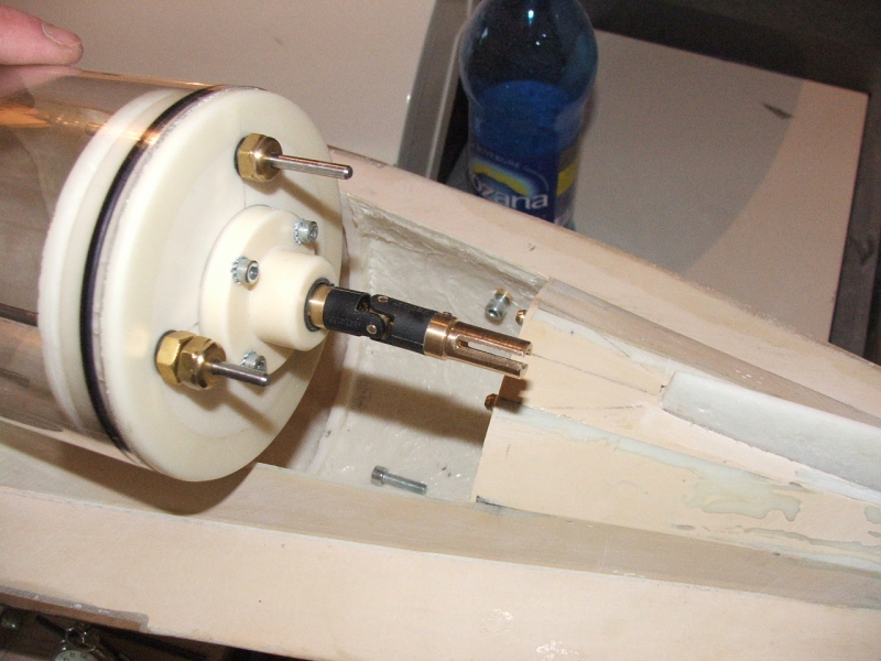

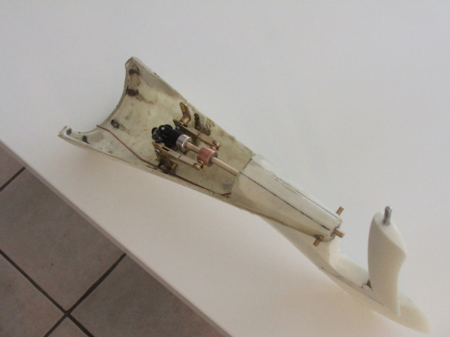

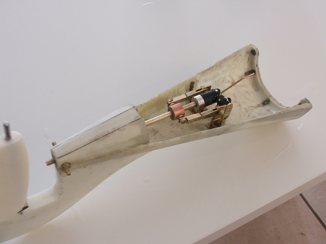

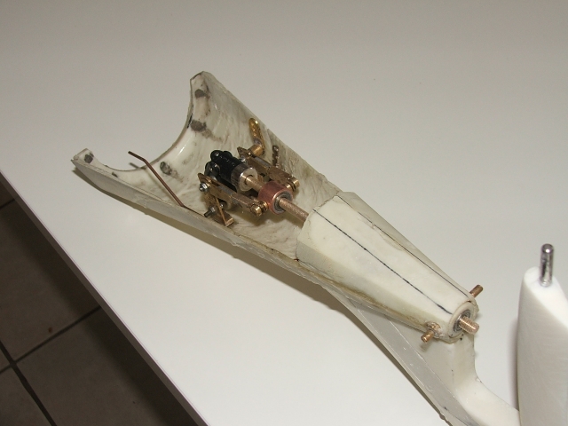

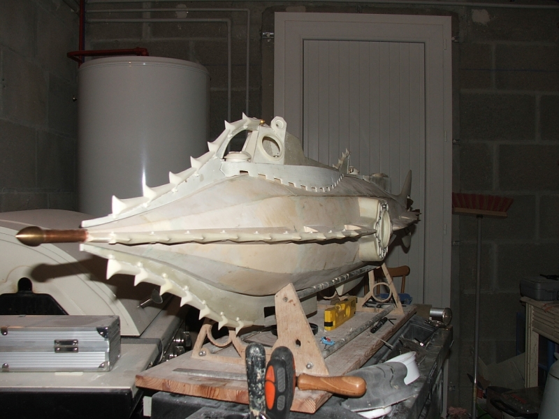

Petite avancé et petite modification sur le mécanisme d'orientation de l'hélice
raccourcissement des bras leviers ,puis l'ajout du palier guide avec roulement lié aux bras leviers
pièce en laiton permettant la translation de l'arbre près du second cardant en cour de réalisation.

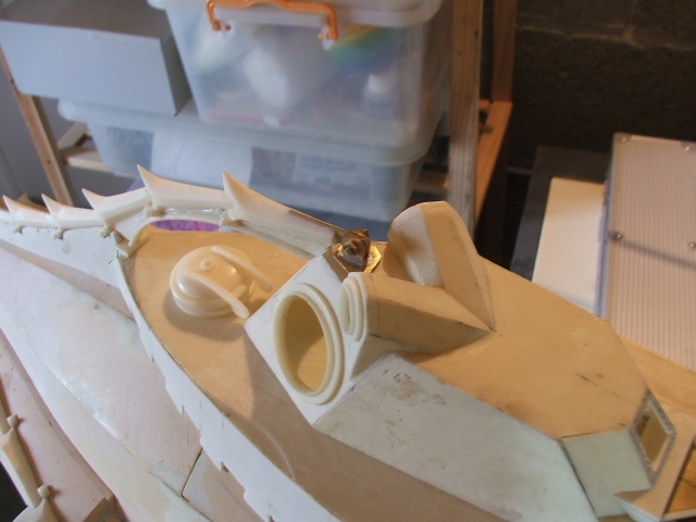

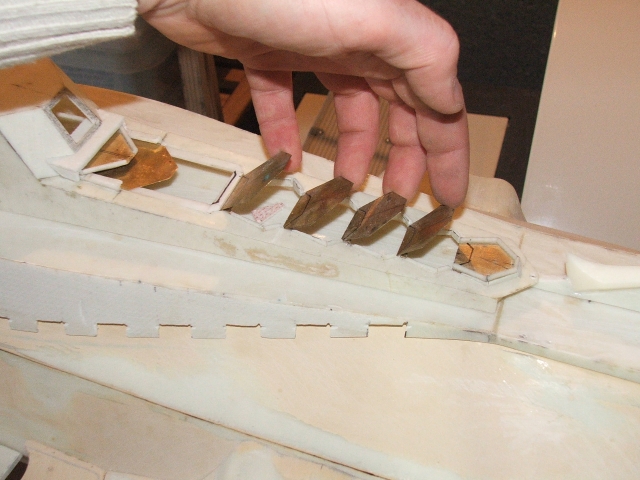

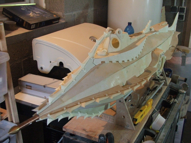

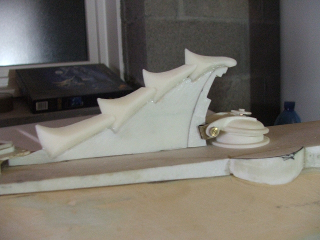

Sur la dernière photo: les évents d'aération qui seront mobiles en cours de réalisation ainsi que le sas coulissant (qui sera normalement actionné via une vis sans fin)sous lequel apparaitra l'escalier menant à la salle des cartes qui sera rétro éclairé
vous remarquez que je suis toujours sur du gros oeuvre, mais les conditions ne sont pas réunies pour que je puisse faire des avancés significatives ..........voilà

Non, mais déjà... :ugeek:
j'aime bien ton début de système d'inclinaison de ligne d'arbre. Très propre. :Up:
Pourvu que les résultats soient au R.D.V.
Bonne continuation, Arnault

Salut Pierre :)

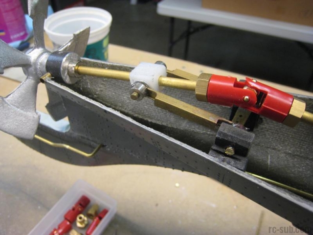

Tu sais, pour ce qui est du système d'inclinaison de l'arbre je n'ai aucuns mérites, je me suis grandement inspiré de ceux de Bob Martin Image
comme tu peux le voir je n'ai rien inventé..........sauf que sur le sien il n'y a pas de roulement incorporé dans le palier guide de l'arbre et personnellement j'ai pensé que c'était une erreur ,car à l'usage je crains une usure de ce palier si l'arbre est en contact direct et va de ce fait entraîner un jeux du palier et une efficacité moindre de l'inclinaison de l'arbre mais peut-être que je me trompe..... j'ai, en y incorporant un roulement, je pense jouer la sécurité.
ce système semble être assez efficace sur les Nautilus de Bob, donc j'ai bon espoir, l'avenir le dira.
Arnaud.

Très beau boulot, ça commence à faire un bel engin. Tu es à quelle echelle ?
A propos je suis allé sur le site de Bob Martin que tu m'as indiqué, assez impressionnant, surtout le dernier au 1/16. ça va pas etre simple pour le mettre à l'eau.

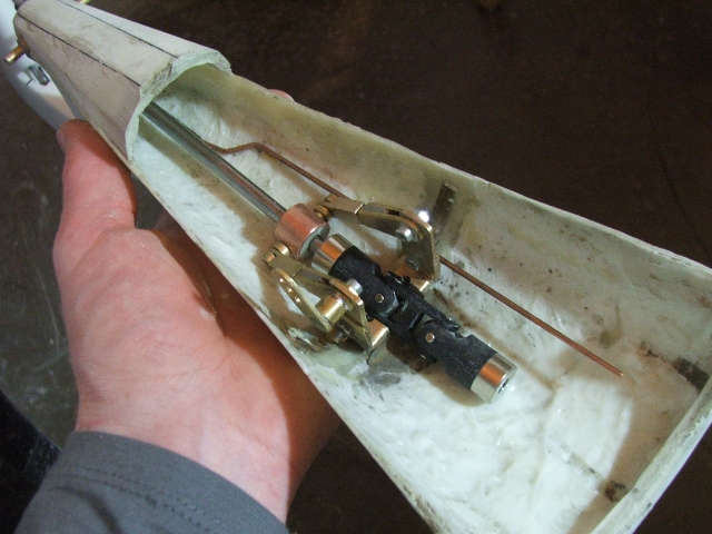

ci joint la pièce par laquelle se fait la translation de l'arbre Image

Pour le système d'inclinaison de l'arbre: cela représente quel angle d'inclinaison au maximum ??
