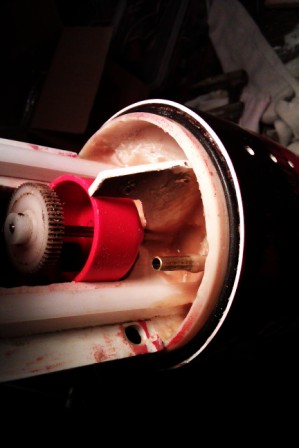

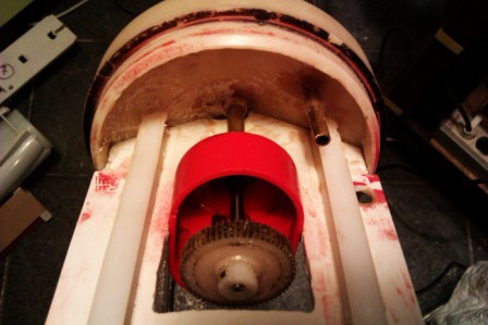

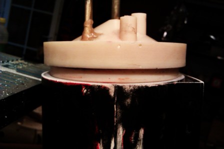

Je viens de regarder de plus près, effectivement le collage a foiré, il n'a pas entièrement pris.
Rackham a écrit :Salut Ghost ;) Roland à eu un probleme similaire sur son Seawolf acheté d'occas ... le bâti à l' intérieur du tube , butait sur le bouchon avant même qu'il soit serré à bloc !!! vérifies voir :?
Ghost a écrit :Je n'ai aucun soucis de ce côté, il ferme bien, juste de l'air qui s'échappe...
J'ai retrouvé un joint caoutchouc très épais (environ 5mm !) de section carrée que je suis en train de redimensionner par découpage et ponçage.
Par contre, le fait que ça bute à l'intérieur peut venir de trois choses :
-l'alignement de la vis tirante
-un élément qui traîne en dessous
-une platine trop longue.
Ce dernier point m'est arrivé, il a fallu bien poncer pour que ça rentre dans les encoches.
C'est quand même dommage depuis Décembre ... retour au point de départ :roll:
voila le lien avec quelques photos sur le démontage et remontage du bouchon suite justement à un mauvais centrage de l'ancien propriétaire *
Allez courage ;) faut que ça fonctionne :Up:
viewtopic.php?f=6&t=2123
Ghost
Messages : 402
Message par Ghost »
Intéressant, on dirait que les ergots dans lesquels s'enclenchent la platine ont été dégommés. J'en ai plus qu'un sur les deux...
Ce qui est normalement le support d'interrupteur derrière le moteur semblait coller au bouchon, est-ce le cas ?
Malgré les vis de renfort en dessous, la platine s'est légèrement tordue du fait du poids de la pompe à l'avant.
Donc au programme : renforcer la platine avec des petites plaques de PVC et refaire le collage du bouchon.
Enfin cette fois, c'est mon père qui va s'en charger :roll:
