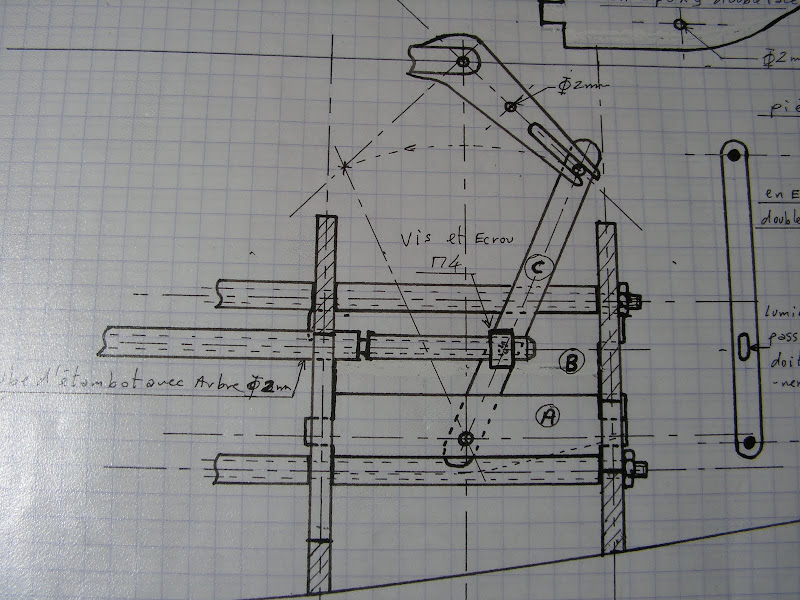

Et tout d’abord, le plan du dispositif de manœuvre des mats d’antennes.
Le système est constitué d’un bras actionné par une vis sans fin, qui entraîne un second bras solidaire de la base du mat avant. Deux flasques en circuit imprimé double face fixe l’axe de pivotement inférieur et guide l’écrou d’entraînement.

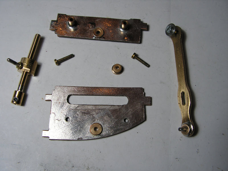

Vue d’ensemble des éléments constituant le dispositif
En haut, le flasque « intérieur », équipé d’un palier en bronze pour l’axe du bras, et de deux entretoises en laiton, le tout soudé à l’étain.
En dessous, de gauche à droite, on a la vis sans fin et son écrou, les deux vis d’assemblage des flasques encadrants un palier en bronze et le bras d’entraînement déjà équipé de son axe et du doigt d’accouplement avec la base du mat.
Enfin, en bas, on a le flasque « extérieur » équipé d’un second palier en bronze et sur lequel est usiné une « lumière ».

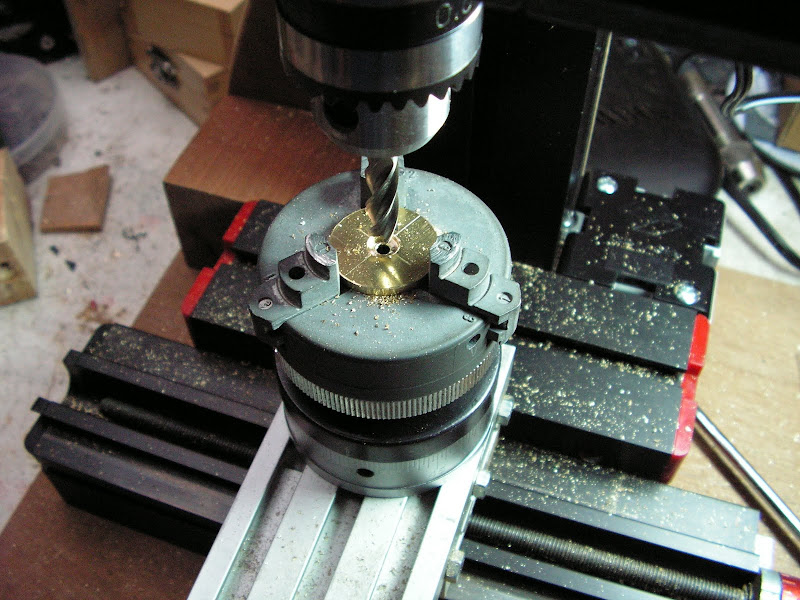

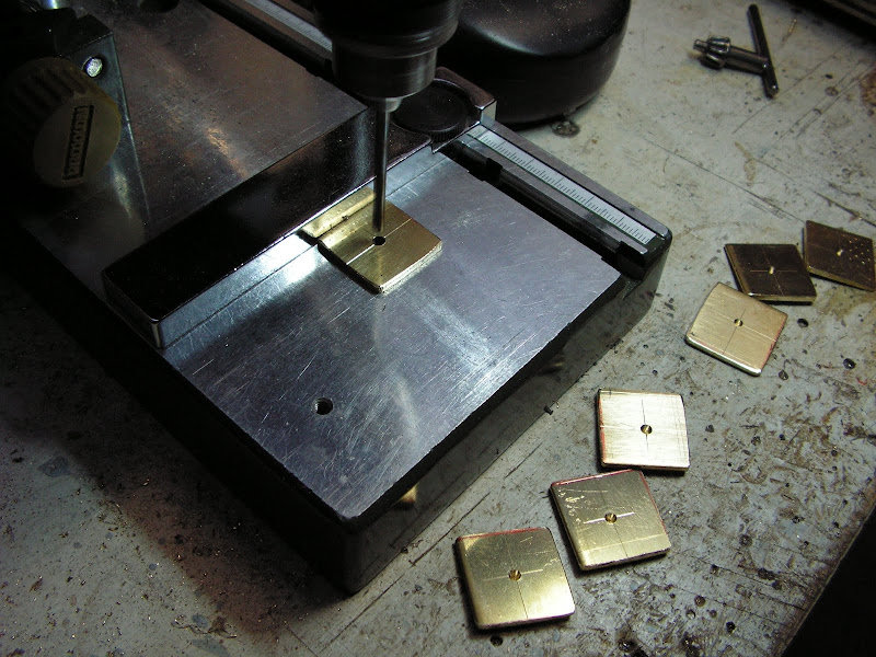

D’abord, découper 7 plaques de 25 mm de côté dans du Laiton de 2mm.
Les percer au centre…...
…Pour pouvoir les usiner au tour en les fixant sur un petit montage.

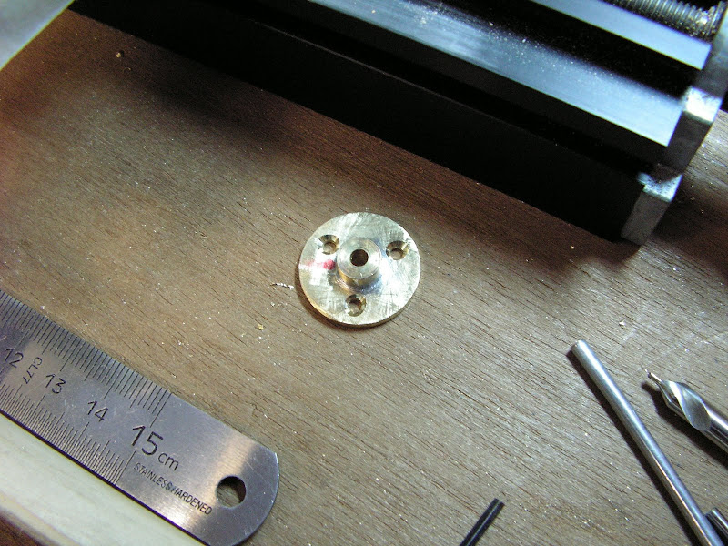

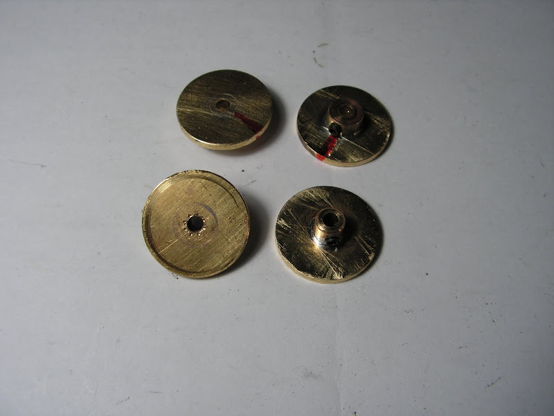

On obtient 7 rondelles de 20mm dont 4 sont « alésées » au diamètre 6mm sur la fraiseuse.

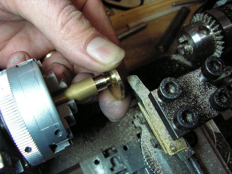

Retour au tour où sont usinés 4 moyeux de 8mm de diamètre dans du rond de laiton de 10mm, avec un épaulement ajusté sur l’alésage des rondelles.
Quatre moyeux plus tard et après soudure, on obtient deux disques « moteurs » et deux disques « entraînés »
Les moyeux ont été percés et taraudé M3 pour leur future fixation sur les lignes d’arbres par des vis sans tête.
Deux des trois rondelles restantes sont réalésées au diamètre 8,5mm et sont ensuite percées de 3 trous équidistants et taraudées M2,5 mm. Elles constituent les disques « entraîneurs ».
La rondelle restante est là "au cas ou"....
Les disques « moteurs » sont percés de 3 trous de 3mm en lignes avec les taraudages du disque « entraîneur »
Et voici tous les éléments en partie assemblés.

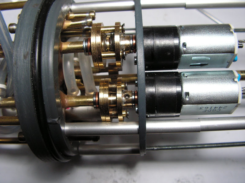

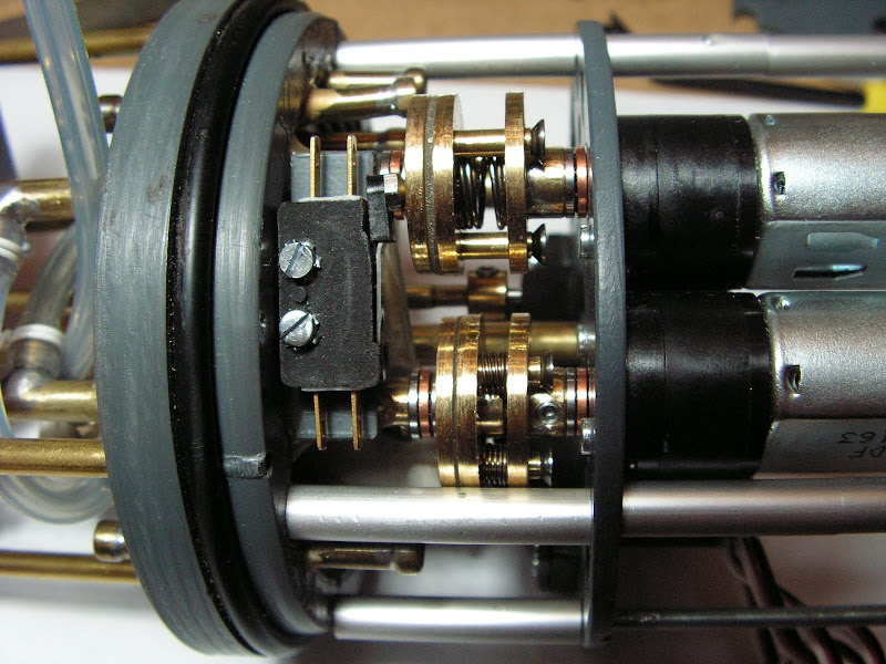

Les deux accouplements disposés entre les motos réducteurs et les lignes d’arbre, pour vérifier que sa monte correctement !!
On remarque de chaque côté des accouplements, des petites butées à billes qui permettent de limiter les frottements engendrés par la poussée des ressorts et qui garantissent le bon fonctionnement de l’ensemble.

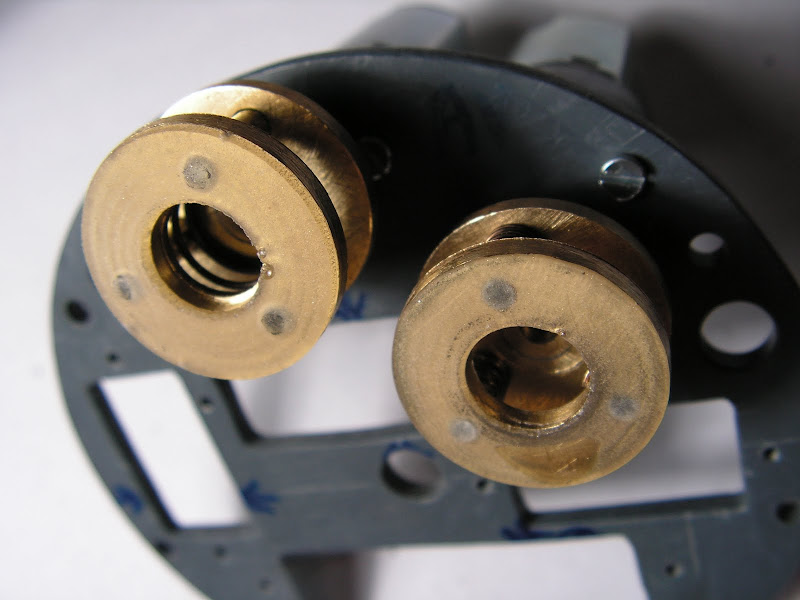

Il était évident que les frottements entre les disques « entraîneurs », côté moteur et « entraînés » côté ligne d’arbre, auraient tôt fait de les détériorer et, de toute façon, le coefficient de frottement du laiton contre laiton n’est pas suffisant pour permettre l’entraînement correct.
Il fallait donc recouvrir au moins un des disques avec une « garniture » frottante !
Après une longue réflexion, j’ai choisi de la colle bi composant ARALDITE qui, après séchage et surfaçage au tour, donne une surface accrocheuse, mais pas trop !
Les disques « entraîneurs » recouverts de colle ; ça frotte juste ce qu’il faut !!
Les deux accouplements réinstallés avec la garniture frottante visible entre les disques.
Le dispositif est complété par un micro-switch sur l’accouplement des portes de TLT.
Sa double fonction est de détecter la complète ouverture des portes ET d’autoriser seulement dans ce cas, le tir des torpilles.
Comment ça marche ???
Explication : Sur la photo précédente, le switch est actionné ; cela correspond à la position portes fermées.
Sur cette photo des portes sont fermées, on distingue la vis de manœuvre des portes et son écrou solidaire des portes via les tiges en laiton ; sur la gauche, entre l’écrou d’entraînement et la dernière cloison, on remarque une douille en laiton, solidaire de la cloison. A droite, on remarque un jeu entre l’extrémité de l’étambot et la vis de manœuvre.
Portes complètements ouvertes, l’écrou avance jusqu’à entrer en contact avec la douille en laiton, ce qui se traduit, par le recul de la vis d’entraînement…..
…..Et la compression de l’accouplement jusqu’au relâchement du switch !

Bien vu les accouplements
, ça me fait penser à un embrayage auto.
