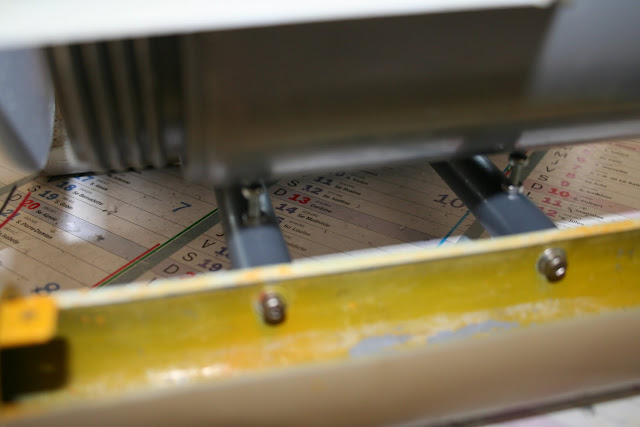

Alors, là, j'ai pris à bras le corps ce que me disait Pierre plus haut. A savoir, c'est pas beau ! C'est pas droit ! C'est n'importe quoi !
J'ai donc refait des entretoises, que voilà!
J'ai fait un montage à blanc, au cas ou j'aurais pas pris les bonnes dimentions :Oo:
Je voie que c'est pile dans la limite que je m'était fixé, du coup, j'ai réfléchit. Soit je montais, comme récédement une plaque, mais ça aurait fait un collage de plus et de toute évidence, pas simple de gérer une planéité qui n'existe pas vraiment car le PVC est pas toujours fidèle comme l'est le métal. Soit, je fesait ce que j'ai fait ici, c'est à dire des trous dans les entretoises et un passage des vis.
Là, les têtes sont un peu haute pour admettre le colage. Il est bien évident que ce sera plus bas, quand le montage sera final.
A propos, ça donne quoi si je met le soum dessus ?
Ah oui, ça me plait mieux ainsi !
Bon et maintenant, je détail car je ne suis pas sûr !!!
On peut remarqué que les entretoises n'ont qu'une vis à chaque extrémité. Les entretoises sont en PVC. mais est-ce que je colle + vis, ou bien est-ce que je tente ainsi et si ça lache, je ferais un collage ?
Enfin, pour finir, Pierre, je ne poursuivrais le montage que si c'est bon comme installation :Up:
Bon aller, bonne journée :Up:

Continu :Up:
C'est mieux :Up:
Tu vois quand tu veux :lol:
Le filetage dans le PVC tient bien du moment qu'on ne le démonte pas trop souvent.
Donc, à mon avis, tu peux laisser comme ça si tes vis sont suffisament longues et le filetage profond (15 mm au moins pour ton cas).

pierre a écrit : Le filetage dans le PVC tient bien du moment qu'on ne le démonte pas trop souvent.
En fait, j'ai des vis de 10 mm et je perds,l'épaisseur de la paroi d'un patin, oit 3mm. Donc, j'ai 7mm dans la gorge. je ne prévois pas de démonter trop souvent. Le perçage à été fait à 2.1 pour 3mm. Normalement, j'ai assez de filet pour tenir. Si c'étais las le cas, je mettrais de l'enfest dans un trou plus gros puis re perçage et re filetage. C'est donc pas un souci :Up:
