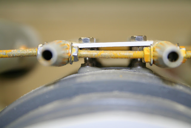

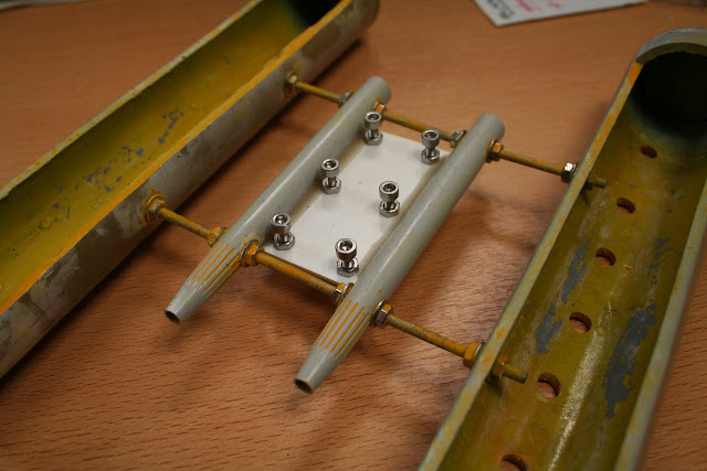

Je viens de placé 6 boulons sur les patins du minimog. Et de les coller sur le corps du submersible. Il faudra attendre demain matin pour faire une noyade compète des têtes de vis.
Et en image ça donne quoi ?
D'abord le patin avec ses 6 vis.
Toujours le patin avec ses 6 vis.
Le montage global. Renversant non ?
Et le détail du point de colle pour tenir en place avant noyade.
Et voila !

Je vois déjà tes tiges filetée flamber (plus rien ne semble rectiligne ni parallèle).
A terme, tes patins vont se retrouver contre la paroi du tube principal.
A ta place, je verrai bien des arcs boutants entre le corps et les patins pour consolider le tout.
Ah, pas faux !
Il est peut-être temps que je démonte ce que je viens de faire et de reprendre cette partie à 0 !
Bon, bah y a pas, je ferais :Up:
Bon bah c'est démonté !
