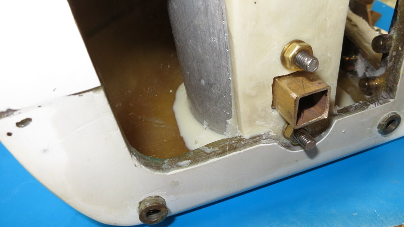

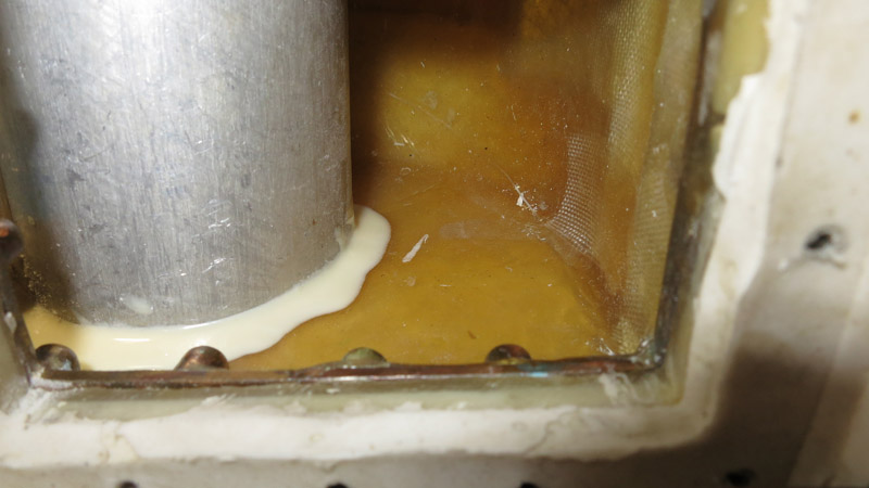

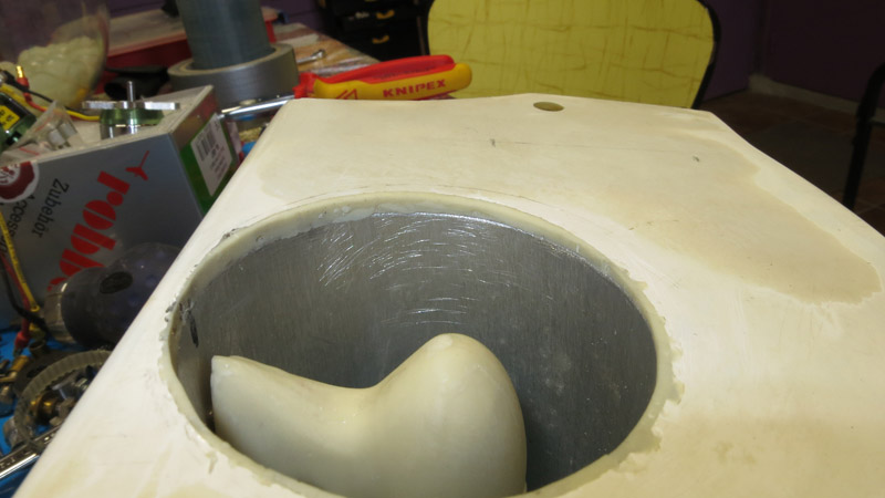

bon, aujourd'hui j'ai un peu bricolé sur le remora, collage du tunnel transversal arrière et coulage d'une plage pour appui du bati moteur, le tout en image :excited:
collage a la résine du tube alu
la fixation du prop transversal, au travers de la plage d'apui du batit moteur
le prop transversal vue par dessous
la résine a bien traversé les 5mm d'épaisseur de la coque, reste a faire un peu de masticage , la routine !!
voila c'est tout pour aujourd'hui

Par contre t'a mis une sacré quantité. T'a pas prévus de démonter cette partie là :oops:
Bon en même temps, si tu peux travaillé sur la mécanique de l'hélice sans problème, t'a peut-être intérêt à procédé ainsi ;)

cette partie ne se démonte pas , le tube fais partie de la coque, seule la mécanique est démontable :Up: c'est l'éssentiel
