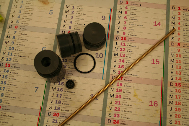

Re voila, avec quelques images désormais.
J'ai créer cette après-midi un second bouchon pour le devant des moteurs.
J'ai attaqué un prototype pour l'arrière. Tout semble concordé.
Image des pièces réalisées. On devine le trou pour l'axe de 4 mm. Cette partie là sera graissé un peu.
Image plus en détail du joint à lèvre pré-positionné. Il sera monté plus tard !
Voila !

Le second bouchon à passage d'arbre est fini. Il faut maintenant que je monte un axe de 4mm avec des rondelles pour faire un léger cône sur la partie arrière. L'axe ainsi insérer sera monté sur une perceuse, puis, avec un papier de verre, j'opère à la transformation. Mon tour n'a pas le chariot équipé pour faire les cône. Si je venais à ne pas pouvoir le faire, je diminuerais la taille puis, je ferais en evergreen de 1mm un cône.
Vue la taille de l'affaire, mes propulseurs vont être aussi grand que le sous-marin. Je me demande si j'ai fait le bon choix. J'ai peut-être intérêt à diminuer la taille de tout ça. S'il faut que je reface, il me reste un peu de matière, ce sera pas dur.
